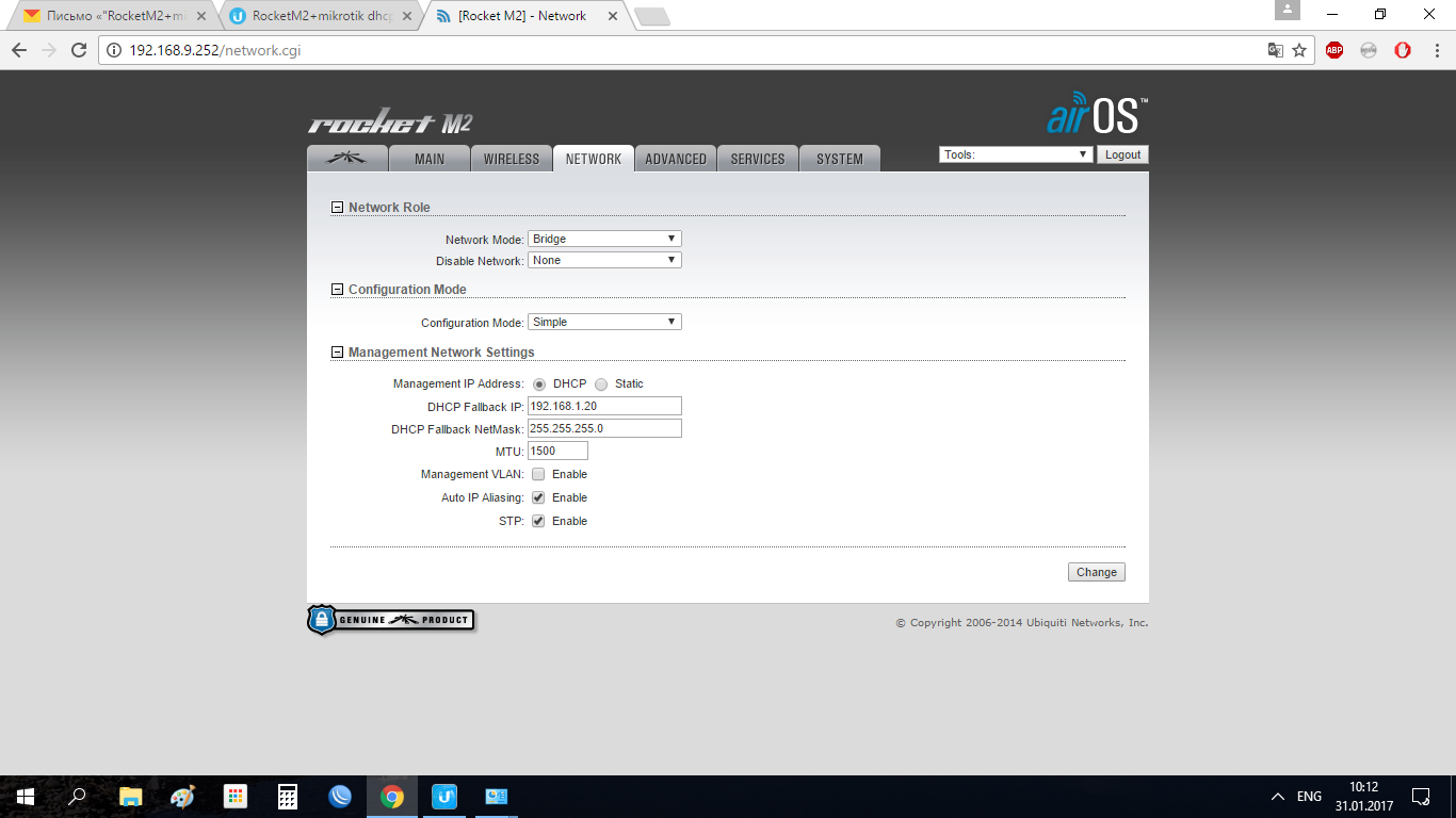

Добрый день!
использую в работе Локо, НаноБим и Рокет, которые подключаю к роутерам Микротик. по DHCP Локо и НаноБим корректно получают адрес сети (статус bound), а Рокет находится в статусе offered. В Discovery определяются адреса по умолчанию (192.168.1.20). Прописывание статичного адреса не дает результат - Рокет в нужной сети не находится:(, а Discovery уже определяет введенный вновь адрес.
Помогите, пожалуйста, решить это затруднение!

спасибо за ответы! ip по dhcp, статичные ip прописываются - но в сети не обнаруживаются :( провода уже всякие делал. и на одних и тех же проводах nanobeam и loco работают, а рокеты - нет :(
vlan - нет, bullet'ов тоже нет. вопрос про рокеты

зашел по адресу 192.168.1.20, на ПК настроил 192.168.1.254, без роутера...
при подключении роутера - рокет в сети не находится, дискавери не обнаруживает

адрес - как раз был статичный ip, чтобы подключиться через роутер. не получилось - рокет, не смотря на одинаковые параметры сети, в сети не онаружился. дискавери его не открыл :(
пришлось подключаться на прямую с ПК.
роутер микротик рб750ап
а порты на роутере настроены? через простой коммутатор если подключить работает?

Добрый день! все закончилось заменой rocket'а по гарантии. какие-то проблемы с портом были.
