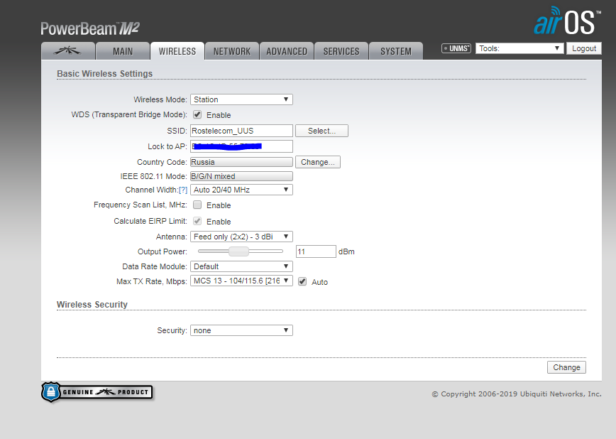

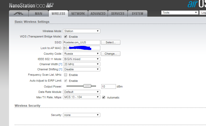

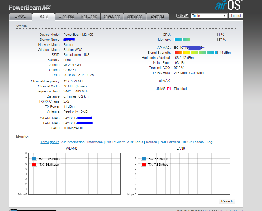

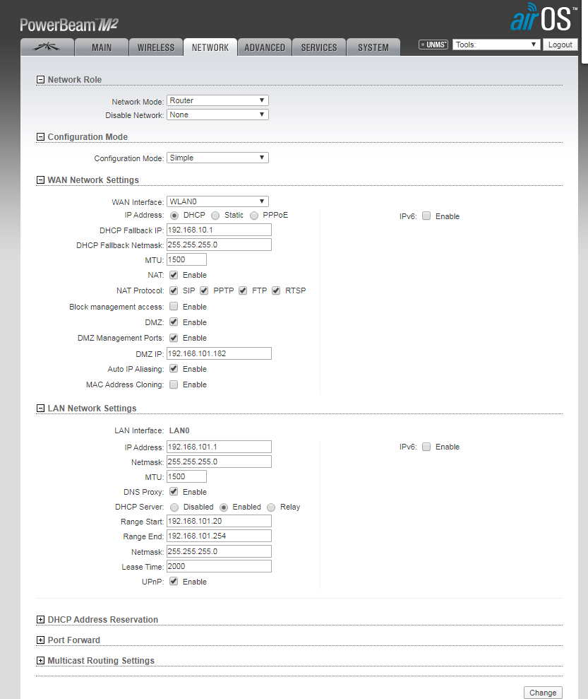

Привет всем имеется сеть rt_uss качестве приемной антенны Pb m2-400 с включенным dhcp сервером 192.168.101.1 и loco m2 с hdcp 192.168.102.1 на wan2

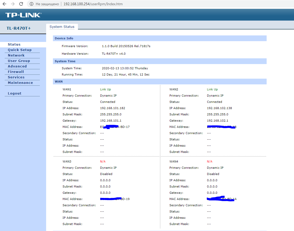

далее приходит на wan1 tp-link r470t+ и от него клиентам, уже с другим dhcp 192.168.100.254
На r470t+ включена балансировка и распределение скорости от wan1 and wan2, так же ограничение по сессиям -что бы не резать индивидуально скорость, но ограничить лимит при загрузке торрентами.

как правильно перебросить от Pb m2-400 внешний ип от rt, с авторизацией каждому клиенту что бы для входа в сеть запрашивалась смс как положено, но при этом иметь доступ к r470t+ для отключения подключения клиентов?

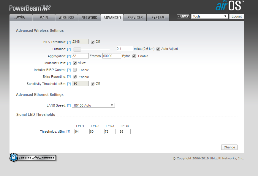

фото действующей рабочей сети в качестве авторизации 2 антенны и у RT определяются только они.

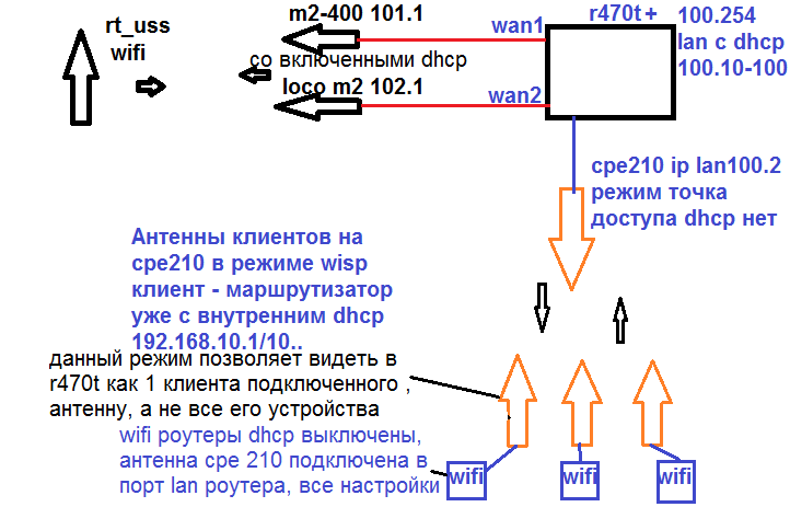

Не могли бы Вы в виде схемы всё это представить?

не художник, но надесь понятно. интернет приходит по 2м wan на фото выше настройки, поподает в r470t, от него переходит во внутреннюю локальную сеть 100.254 у ней подключена точка доступа в режиме AP - на нее подключены клиентские точки доступа с другими лан, как клиент -роутер с включеным dhcp.
Почему антенна клиенская не бринд режиме ? - умные клиенты - кабель на прямую в комп подключают и грузят торрентами по мимо ограничений сессии.
помечу в wifi роутере не настроил - а антенну не в бриндж - роутер так же можно поменять, и появятся непонятные устройства в сети, в место 10 -будет +4 смартфона каждого дома.
С Антенной AP и Клиенскими ничего менять не нужно, как настроить антенну на wan1 и wan 2 что бы они пересылали ppoe авторизацию и внешний ип через r470+ каждому клиенту

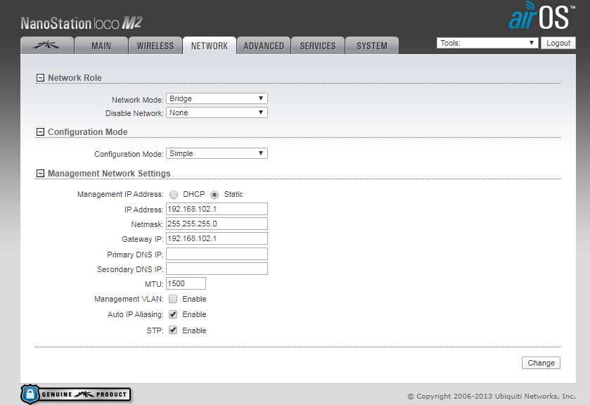

после 5 часов разбора вот фотки как у меня получилось перебросить pppoe Rt_wifi на клиентов через мост.
Взял 1 из антенн wan2 102.1 и настроил ее в режим bridge
подключил ее в lan порт r470t+с ип 100.254 при этом убрав dhcp сервер
получилось, теперь всем клиентам прилетает авторизация PpPOE от RT_wifi и ип адрес внешний.
Теперь проблема в удаленном доступе, а именно маленький сервер с тиам вивер - который раньше получал от r470t+ ип внутрений 192.168.100.200
и через него мог удаленно конфигурировать, включать выключать пользователей. сейчас надо как то сделать что бы на него приходила авторизация и давал он адрес от rt470t
