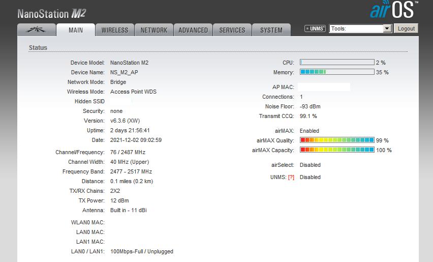

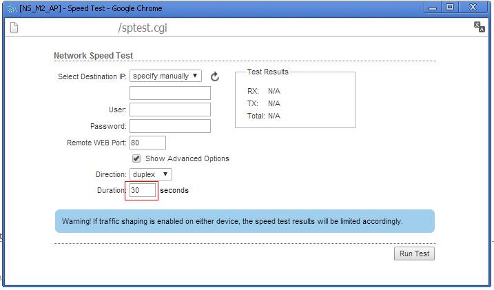

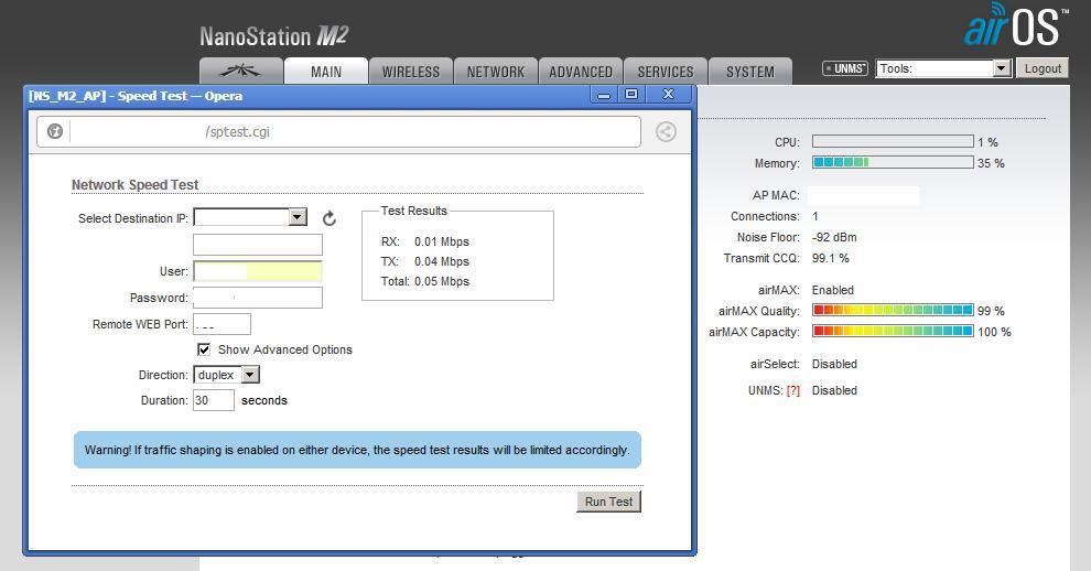

Доброе время суток! Странная непонятка: При выполнении Speed Test, в Duration выставляем время выполнения теста в сек. Так вот, выставляя какое либо время, продолжительность теста одинакова, в районе 7-10 сек. При выполнении аналогичного Speed Test на другой половинке моста , тест выполняется указанное время. Причём, в первом случае, ещё и скорости показывает как-то очень маленькие, хотя если тест делать в обратную сторону, вполне себе приличные под 200 Mbps в дуплексе, и соответственно вполне приличные RX и TX.
Мост из NS M2, проблема/вопрос на AP. Перегружал по питанию, обновлял текущей прошивкой, результата нет....может в дефолт скинуть и конфиг снова залить?

Детальнее опишите что именно за версии прошивок и nanostation m2? Скриншоты тоже нужны, чувствительную информацию - на них (скриншотах) затрите.

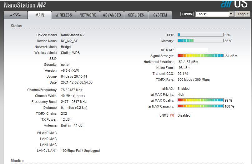

без проблем, всё по 100 %, CCQ 99.1 % Сигнал -52/-53 dbm, шум -90 Именно всё так на скриншоте из этой темы(моя тема) http://www.ubnt.su/forum/threads/justirovka-ns-m2.9439/#post-49448

С простого: как настройки и всё остальное влияет на устанавливаемое время спид-теста? причём, на одном наносе(ST) время выполнения соответствует устанавливаемому вручную, а на AP- хоть 10 сек ставь, хоть 99 сек, время работы 7-10 сек, а работало раньше правильно, никаких радикальных изменений не было, разве что только мощности менял и всё....странно как-то....

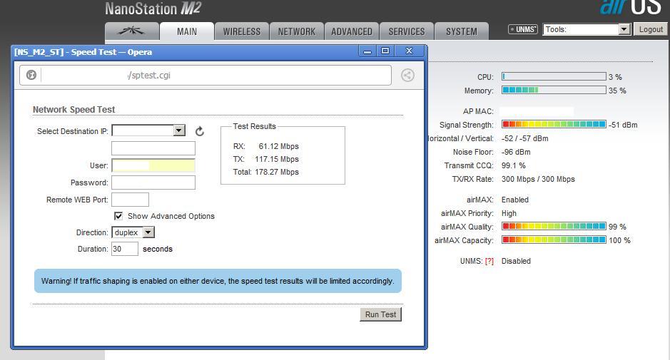

ну да не суть.....вот о чём я говорю,никакие мои прочие настройки не влияют на заданное мной время выполнения теста, сколько укажу, столько и будет(должен) тест выполняться и именно так он работает на ST, а вот на AP, какое время не указывай, хоть 10, хоть 99 сек, тест работает 7-10 сек., я сейчас даже результатов теста не касаюсь, т.к. полную чушь показывает. Со стороны ST в сторону AP скорость под 200, а со стороны AP в сторону ST мизер совсем, причём тестирую компом в одной локальной сетке с NS

собственно всё понятно, единственное пояснение к "Speed Test AP в сторону ST"
  1. совсем смешные скорости, если сравнить с противоположным тестом и сейчас не самая лучшая погода, очень сильная метель. При нормальных условиях, легко 200+ в дуплексе получается. Когда тест со стороны AP в сторону ST адекватно работал, также 200+в дуплексе можно было получить и соотношения RX и TX были такие же, как при выполнении теста с ST в сторону AP. Или выполнять только RX или TX, всё было сопоставимо.
  2. Время выполнения теста установлено в 30 сек, по факту он выполняется всего 7-10 сек.(здесь уж поверьте :) с прикручиванием секундомера заморачиваться не буду). На ST время выполнения теста как установишь, столько и работает.
