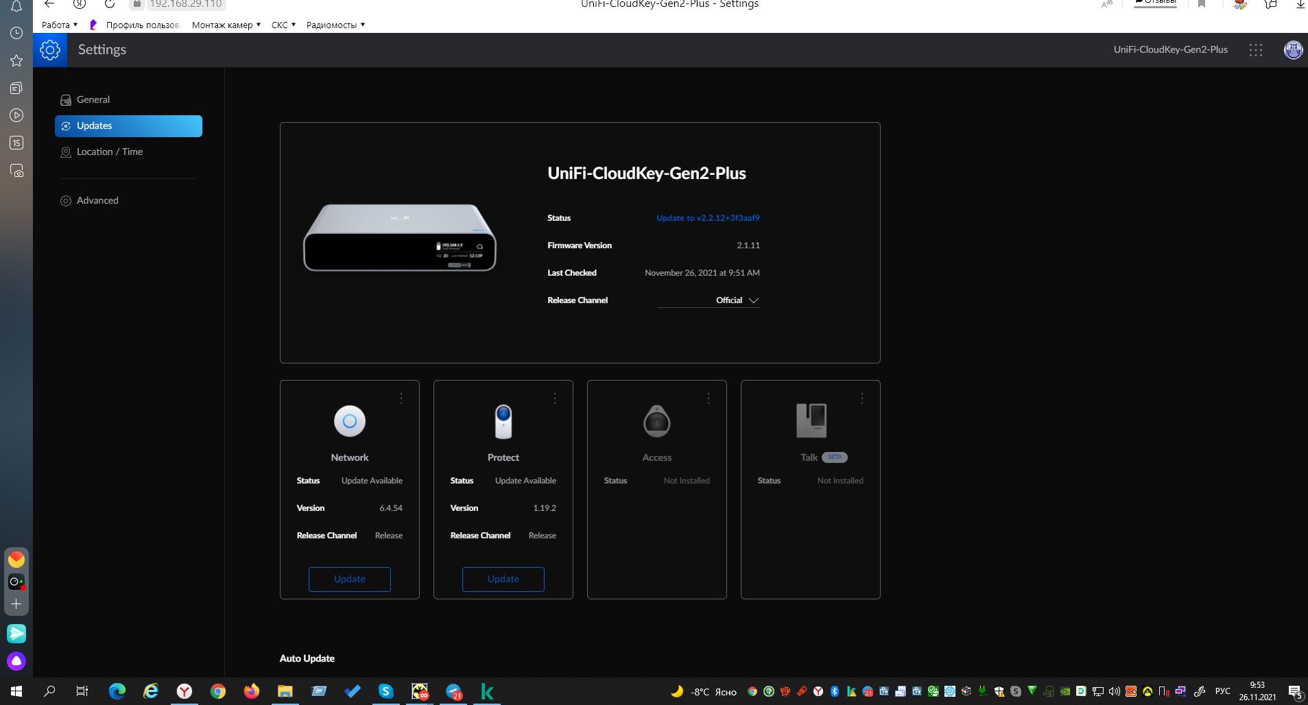

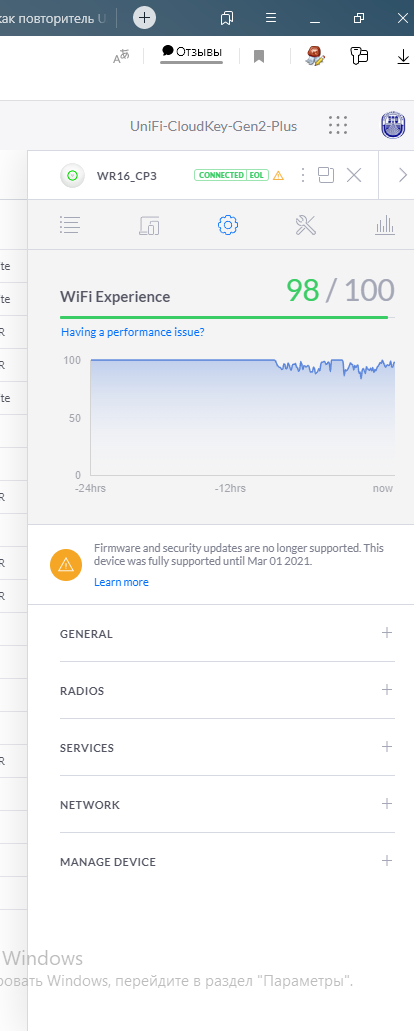

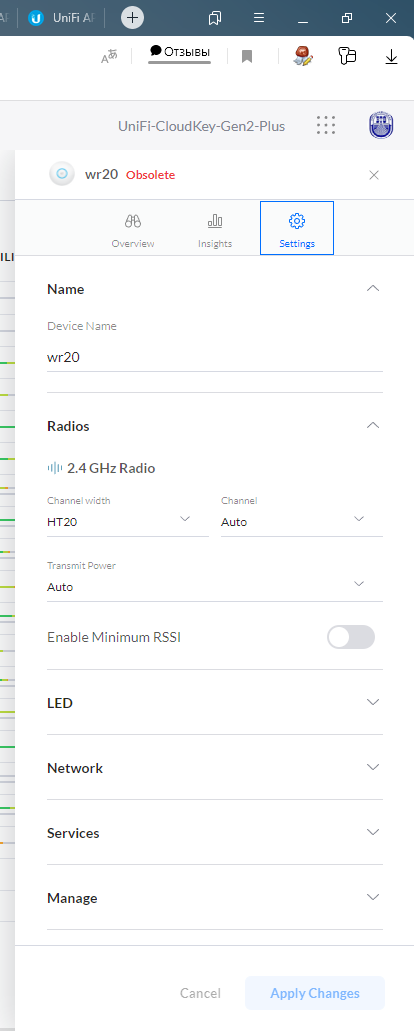

Добрый день нужна помощь, есть точка доступа UAP-LR Firmware Version4.3.28, также имеется контролер (фото во вложении). Задача настроить данную точку как повторитель. Не могу найти вкладку Configuration - Wirelles uplinks (как на старой версии контролера).

Какая версия контроллера? Если шестая, переключитесь в классический интерфейс.
6.480
388
К UAP-LR будут подключаться или она к другой?
P.S.
• Базовая точка доступа , работающая только на 2.4 ГГц (UAP, UAP-LR) может работать только с такими же точками.
• Двухдиапазонная базовая точка может работать в диапазоне 2.4 ГГц с «беспроводными» точками 2.4 ГГц (UAP, UAP-LR) и в диапазоне 5 ГГц со всеми двухдиапазонными точками.
• ‘Mesh’ соединение между уже беспроводными точками работает только на частоте 5 ГГц.
6.480
388
Поищу в 6 версии включение (uplink connectivy monitor). скорее эту галочку надо поставить.
