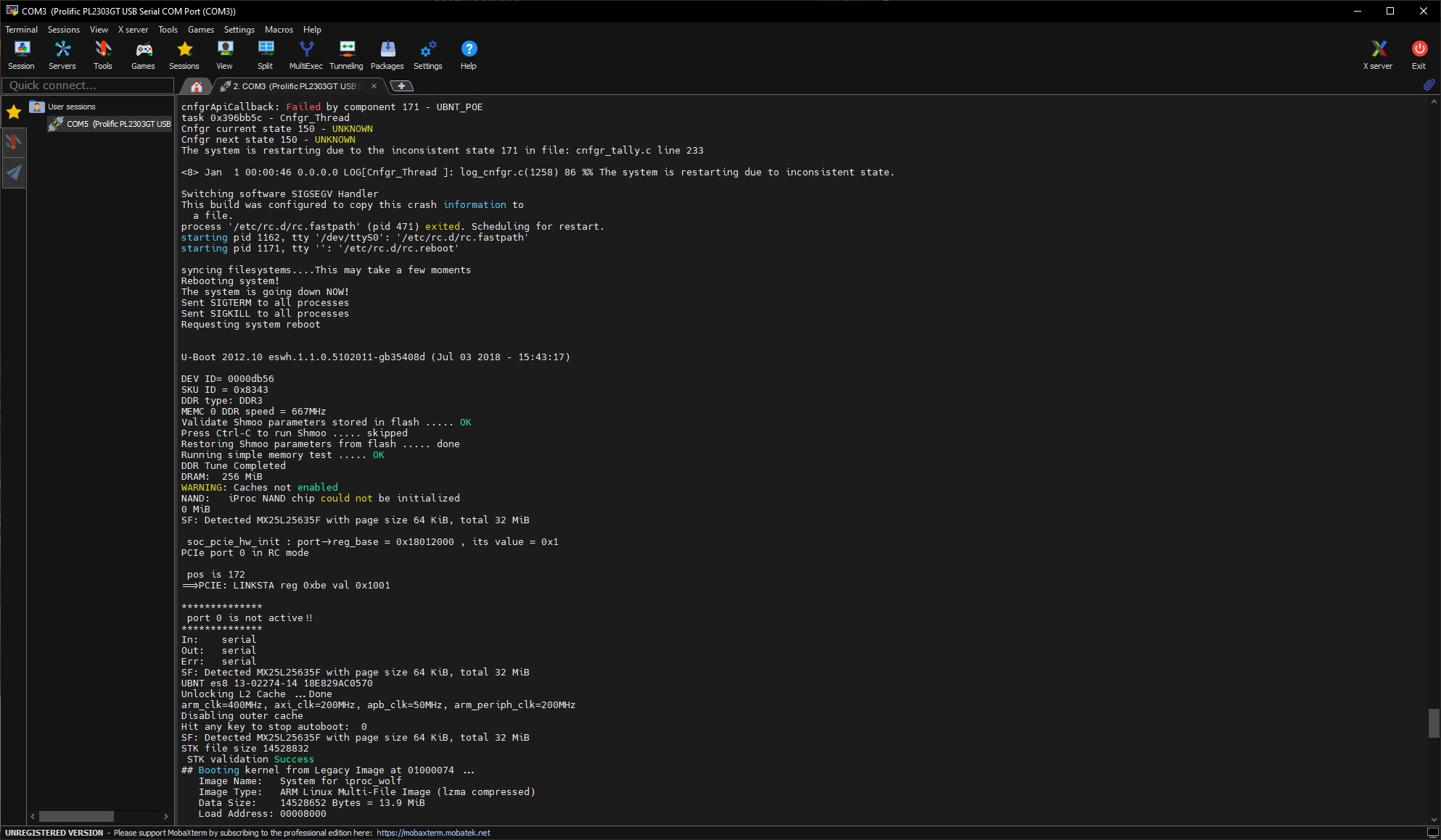

Приветствую! Есть проблема, вышли из строя транзисторы в цепи питания POE, и сам POE контроллер, пока новый не установлен, но, при запуске и проверки через консольный порт, свитч пишет, как я понимаю, что не может загрузить прошивку корректно из-за проблем в файле.
Свитч постоянно находится в состоянии перезагрузки, прошивка на сайте нашел, но как я понимаю - это обновление, а не полная прошивка для свитча.
Есть возможность прошить через программатор, но нет самой этой прошивки. Возможно, я не понимаю сам дефект, но, если это действительно проблема в прошивке, возможно ли ее предоставить?
p.s. Постоянно моргает белый светодиод, потом загорается синий и по кругу. И зайти в веб интерфейс, естественно, невозможно.

Ну, судя по тому что я вижу в скриншоте, загрузчик не полетел. Спасибо за еще одну прошивку, на странице товара она совсем старая судя по всему.
Про сервисный центр - понятно.

Доброе утро! Скажем так и да и нет, в hex редакторе заменил то, что являлось прошивкой, собрал целиком прошивку уже, прошил, но ничего не изменилось, так же пишет что ошибка в каком-то файле и поэтому перезагружаемся. Попробую поискать такой же точно свитч, сниму целиковую прошивку с загрузчиком сразу, перекину и посмотрю что будет. Может все таки дело именно в какой-то части загрузчика. Так что спасибо за помощь! Закрыть тему не могу, не вижу где это можно сделать.

Скорее из-за повреждений PoE-части проблемы, ответственный за нее компонент вызывает сбой и система не стартует.

Хм, тоже нельзя исключать, возможно не может загрузится так же из-за отсутствия POE контроллера как такового...
