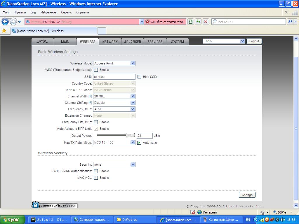

Всем хорошего вечера. Проконсультируйте по поводу настройки точки доступа , заранее прошу простить меня, я полный профан в этом. В квартире хочу развернуть WiFiсеть. Обычные роутеры не добивали, потому купил Ubiquiti NanoStation Loco M2. Получилось не с первого раза правда, подключить точку доступа к компу, но настроить не выходит никак. Интернет приходит в квартиру по кабелю. Скажите, что нужно сделать чтобы раздать интернет? Благодарю всех заранее.

Выбираете режим Routerна вкладке Network, там же выбираете режим DHCP. На вкладке wireless следует выбрать режим работы AccessPoint, выбрать режим шифрования, а так же задать SSID создаваемой вами сети. Ширину канала задайте 20 мгц.

в параметрах wi-fi соответственно Access Point 20MHz ssid и шифрование.

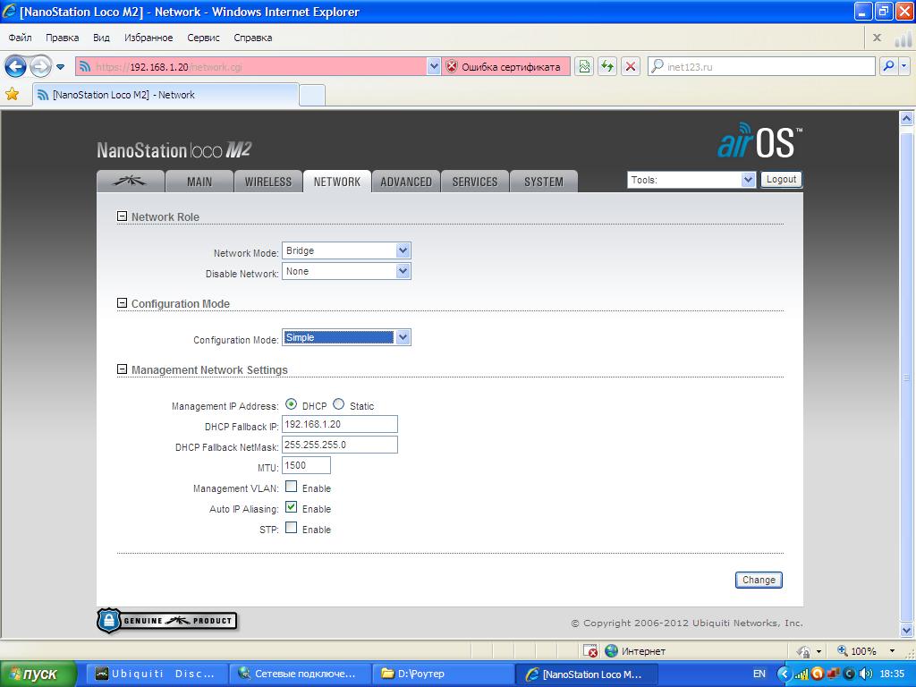

Все облазил... Звонил в тех поддержку... почему то подсказали настраивать в режиме моста... Ставлю все настройки на автоматическое получение айпи, но нет соединения... блин что делать... Помоги плиз...

в Network Role поставьте Router (если инет к точке по проводу приходит), в параметрах сети соответственно dhcp, в настройках беспроводки интерфейса пропишите ip для точки, настройте раздачу по dhcp, в параметрах wireless поставте аксесс поинт, настройте частоту, ссид точки, пароль на подключение с шифрацией

Все так делаю, но не работает... Консультанты ubnt почему то сказали в Network поставить не роутер, а мост... Пробовал и так и так... ничего не помогает...

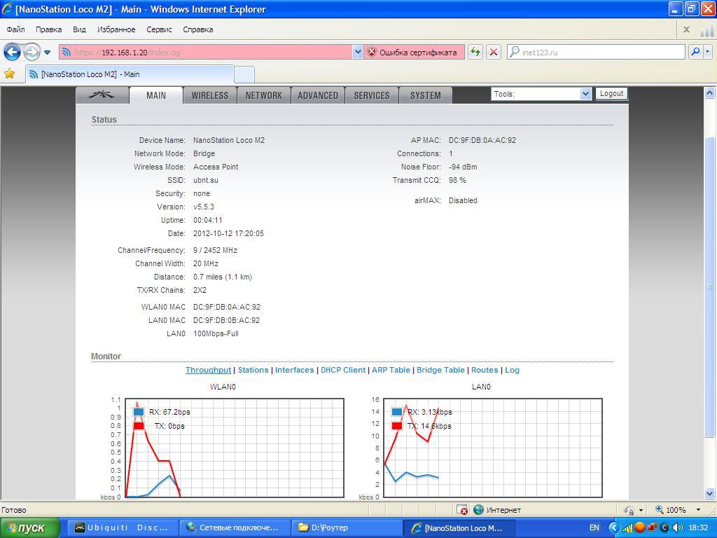

с компьютера, когда к точке подключаетесь, видно саму точку? доступ к ней есть?
провайдер ее видит?

сеть вайфай, которую создает точка - видна! А как я узнаю , что провайдер видит её или нет?

позвоните ему. он со своей стороны должен видеть МАК точки и соответственно пусть скажет че видит.

Я думаю, что все будет проще, есть Вы выложите скриншоты настроек. Вполне возможно, что где-то стоит не та галочка.

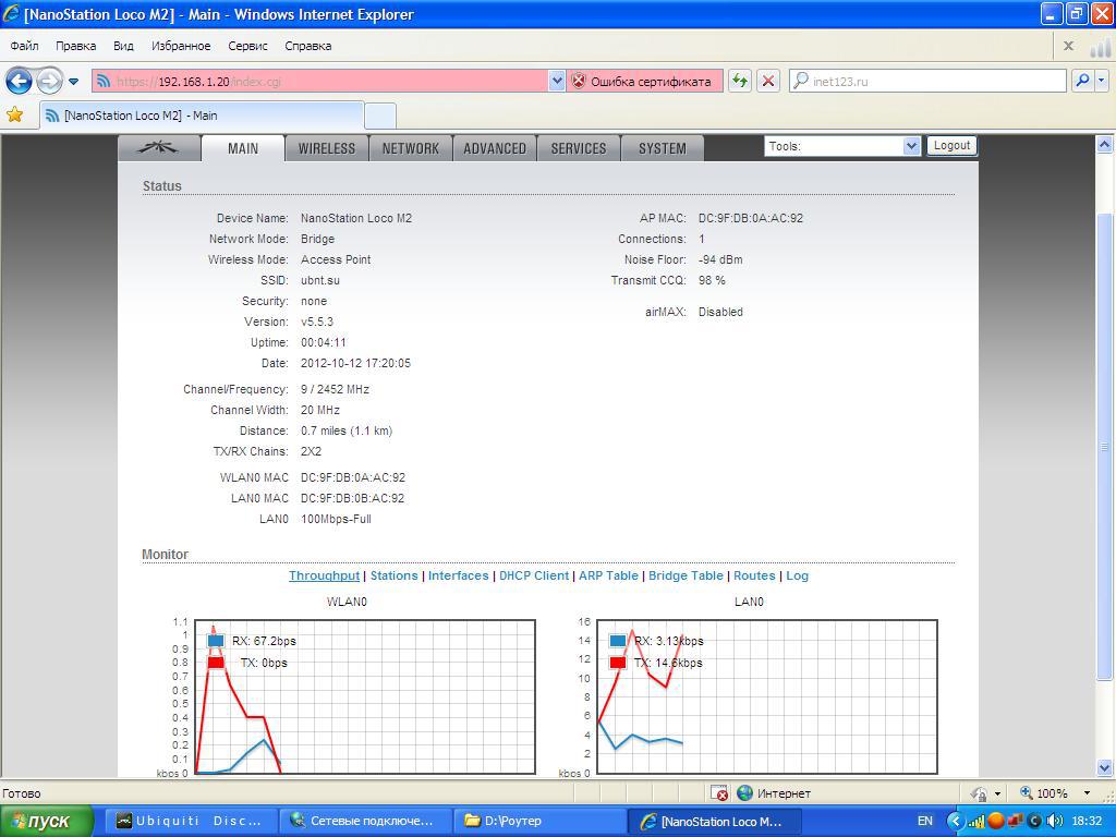

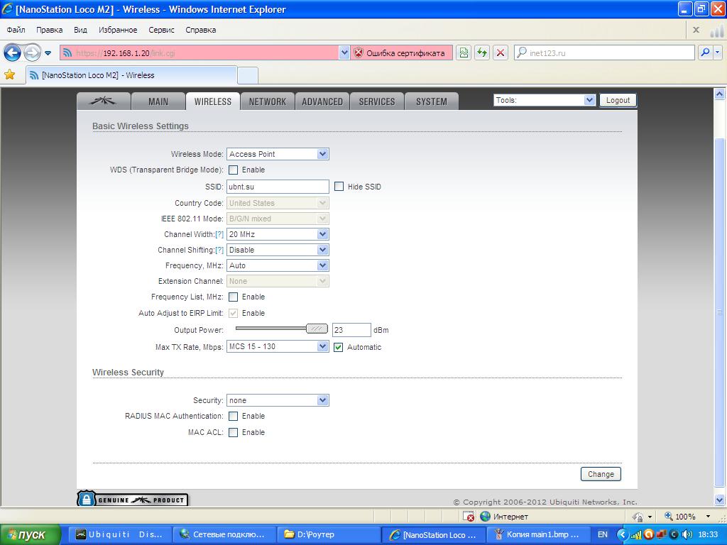

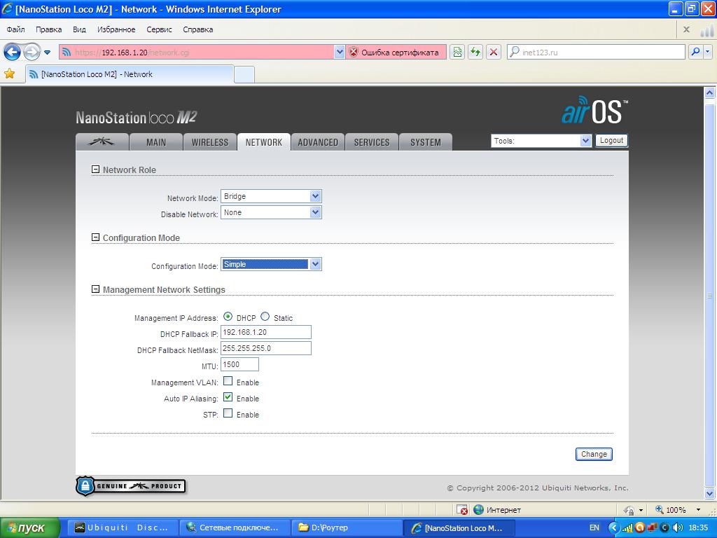

Да, Вы, правы... но сперва отнесу устройство на диагностику... При работе в меню настройки, во время перехода с вкладки на вкладку иногда теряет связь и потом комп не видит устройство!!! Это не нормально!
После ремонта обязательно выложу скрины)
А че правильно то?

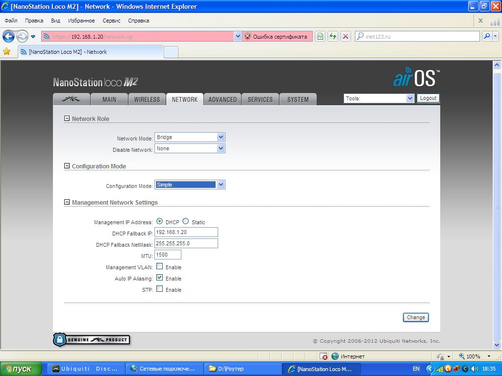

Это у вас главная точка? Почему бридж?
В этой ситуации у вас точка как мост работает, пробрасывает все сквозь себя. Получается что автозизоваться на стороне провайдера должен ваш компутер а не точка.
если это правильно, посмотрите на main->dhcp clien видит ли точка dhcp сервер и соответственно пробрасывает ли его. И получает ли адрес компутер? И кстати а а че без security? Хотите что бы все соседи на халявку инетом пользовались?
Joyst
7 Сен 2012
71
А че правильно то?
Как я понял, у dima555 провайдер поставляет настройки через DHCP и это единственная точка, которая использоваться будет как простой маршрутизатор. В принципе, такие настройки вполне применимы, если все работает конечно же.
