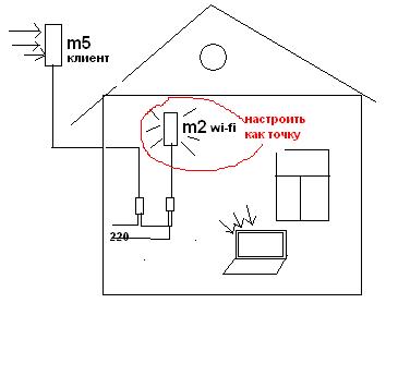

второй день с бубном, вокруг этой машины бьюсь, никак не получается, его в режим роутера включить, абонент сеть видит, пароль запрашивает и все, ип адреса не получает и ошибка аутентификации... выложите плиз скрины настроек.
а вообщем стоит клиент м5-подключен, все работает отлично (подключен к нубуку), к нему нужно подключить м2(остался от старой сетки, не выкидывать же) в доме в режиме роутера. от М5 адреса автоматически раздаются.
помогите плизз!!! не хочу еще роутер покупать.., на пыво сэкономлю..

причем здесь частоты, бог с ними что они разные, я м2 хочу поставить в доме как роутер...wifi.JPG
4.157
выкладывайте скрины настроек и опишите что куда втыкаете где что настраиваете
