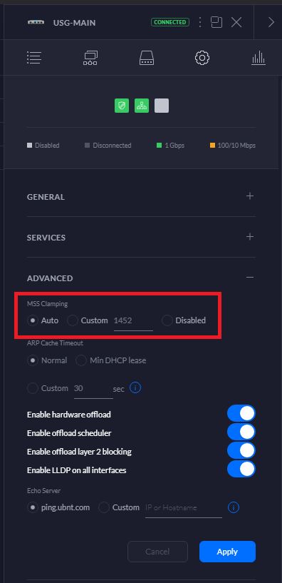

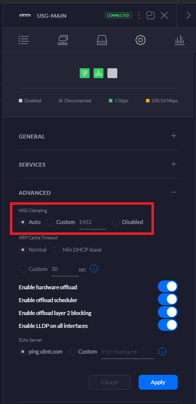

Подсказали что необходимо изменить значение mtu (mss)
Не могу найти в вебе изменения данного параметра
Подскажите где находится этот параметр, или как изменить его в SSH

Вы не можете поменять MTU на pppoe - это может сделать Ваш провайдер, так же скорее всего проблема с открытием сайтов на стороне провайдера!

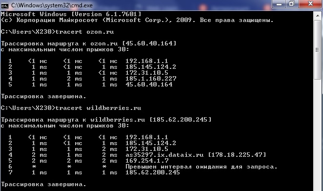

Всем доброго времени суток. Присутствует точно такая же проблема, на точно таком же оборудовании. Искал в сети, ничего не нашел толкового. Придерживался вашим советам выше, но сайты таки не открываются. Подскажите, что ещё можно поменять? Подарите пожалуйста...
6.405
tracert (если windows, в cmd) выполните до нужного сайта.
6.405
Если судить по первому - все должно быть нормально. Если происходит блокировка - останавливается на ближайшем блокирующем устройстве. По второму, какое-то устройство не получило IP адрес - то которое 169.254.х.х (это самоназначенный IP), хотя тоже прошло. Проблема возможна в USG, кто-то выставил запрет (возможно в разделе DPI), на доступ к этим сайтам.

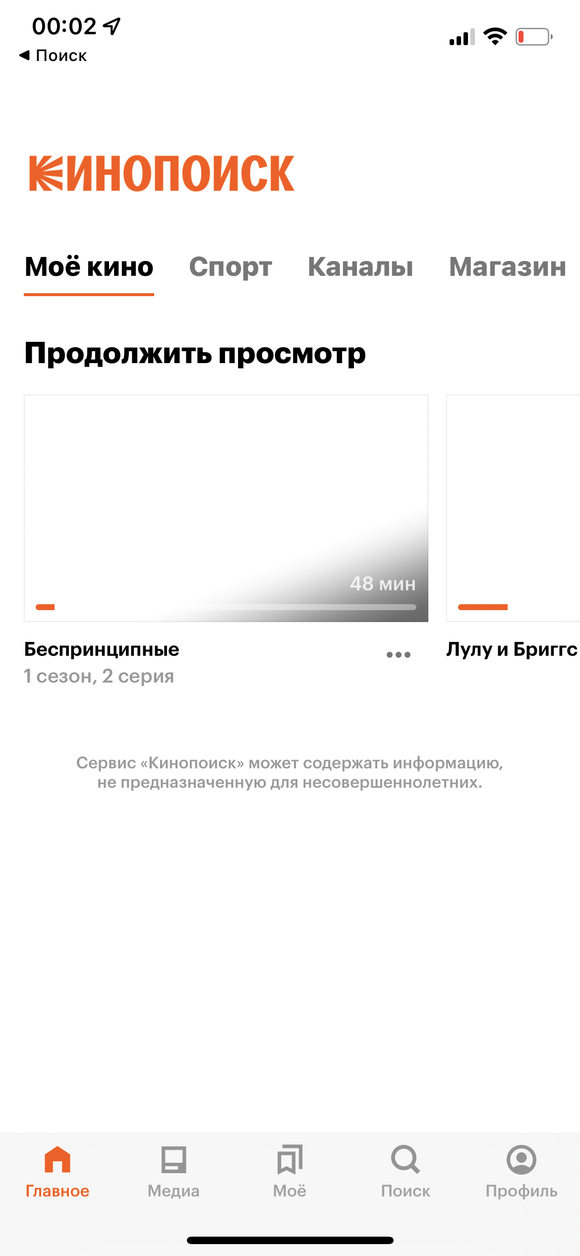

Добрый день! Полагаю у меня схожая проблема. Поиском смог найти только эту тему схожую с моей проблемой.
UDM SE (Network Application 7.3.76)
На всех устройствах, кроме ноутбуков, частично блокируются ресурсы яндекса (например кинопоиск и маркет).
  1. На всех ТВ и телефонах приложение кинопоиска открывается, но нет ни одной картинки-превьюшки (на которую кинопоиск накладывает в том числе и название фильма), то есть я вижу только черный квадрат и рейтинг ... сами фильмы просматриваются. Одинаковая картина хоть кабелем хоть по воздуху

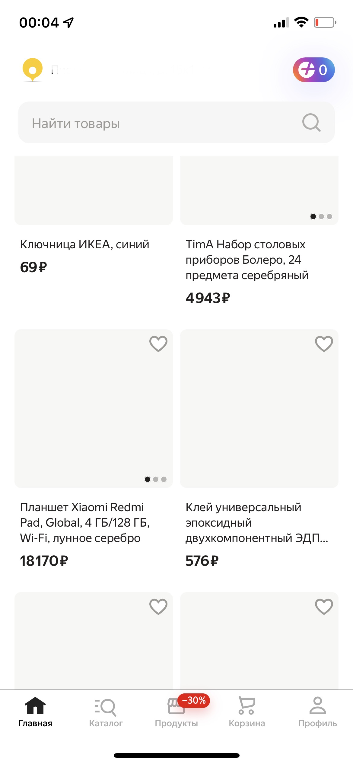

  2. На всех телефонах блокируются картинки яндекс маркета

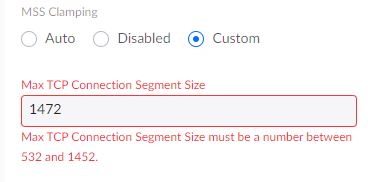

  1. MTU провайдера "1500" ... установить его не могу, так как в UDM ограничение 1452 ... даже если из 1500 вычесть 28, то мне требуется выставить 1472 ... но это не возможно сделать

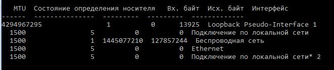

Картинки могут браться с другого ресурса, а вот именно он и блокируется какими-то правилами/программами, проверьте этот момент. Какой MTU на старом роутере и на UDM SE? (сомнительно, что виновато MTU, иначе проблемы были бы глобальными)

Касательно MTU - я от безысходности и этот вариант хотел проверить (допускаю что бессмысленно)
На USG-3 уже не могу проверить UDM (продал как только купил UDM SE), с ним таких проблем не было. Так же проверял на старом роутере zyxel kinetic - проблем нет, UMD не нашел где посмотреть (честно говоря и не задавался вопросом что в нем проблема).
