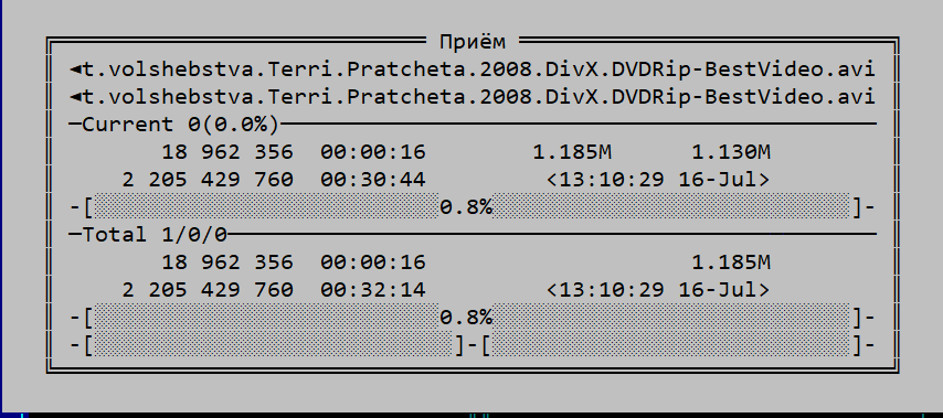

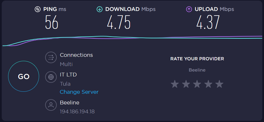

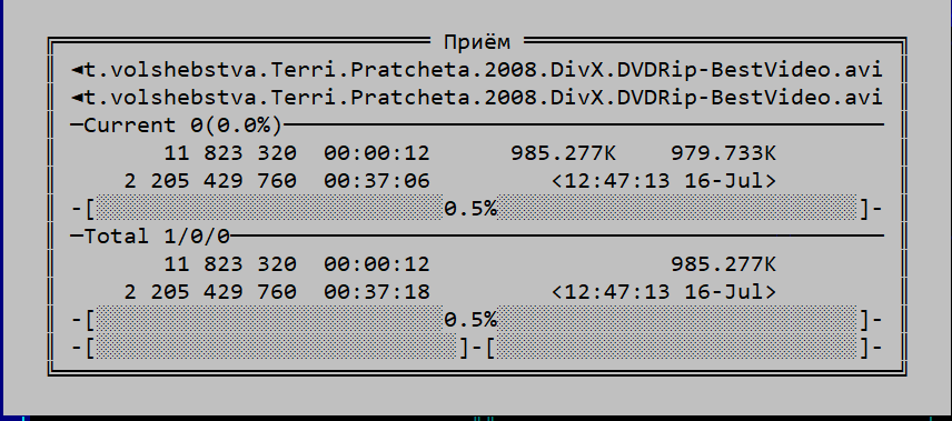

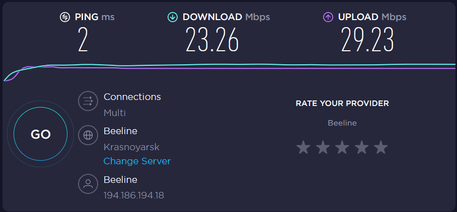

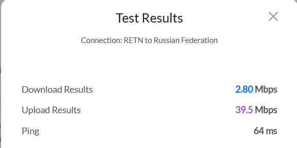

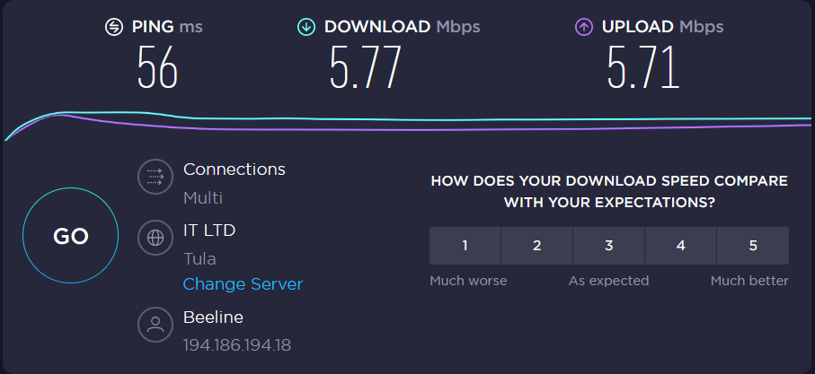

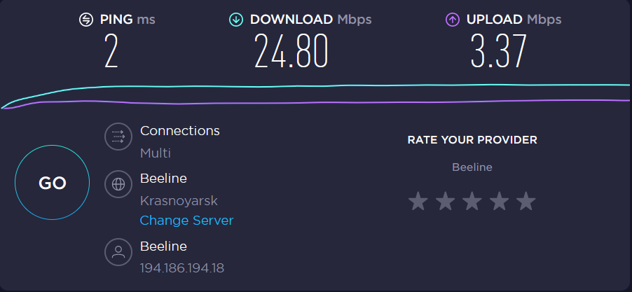

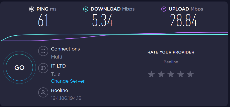

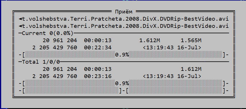

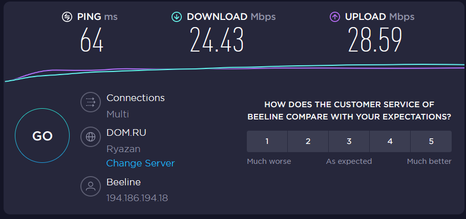

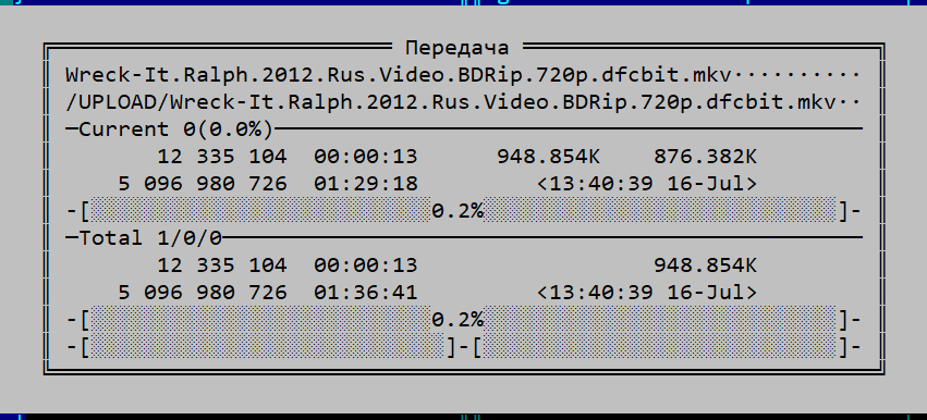

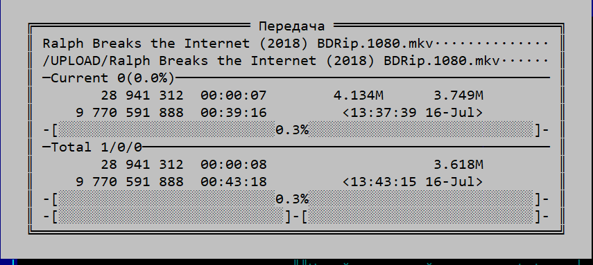

Состав сети:
UDM Pro, US-24-250W, к свичу подключены 4 камеры G3 Bullet, 2 AP, UAP-AC-Lite и UAP-AC-LR, а также 3 кассовых терминала.
Проблема:

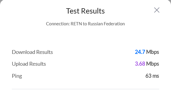

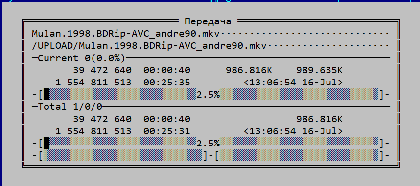

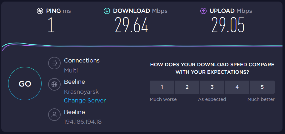

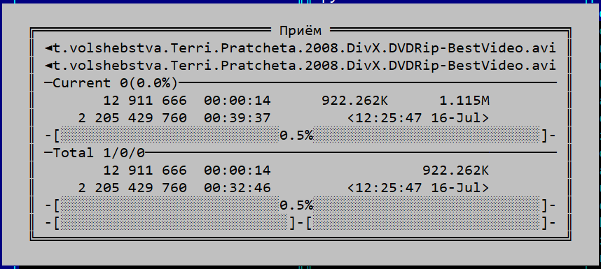

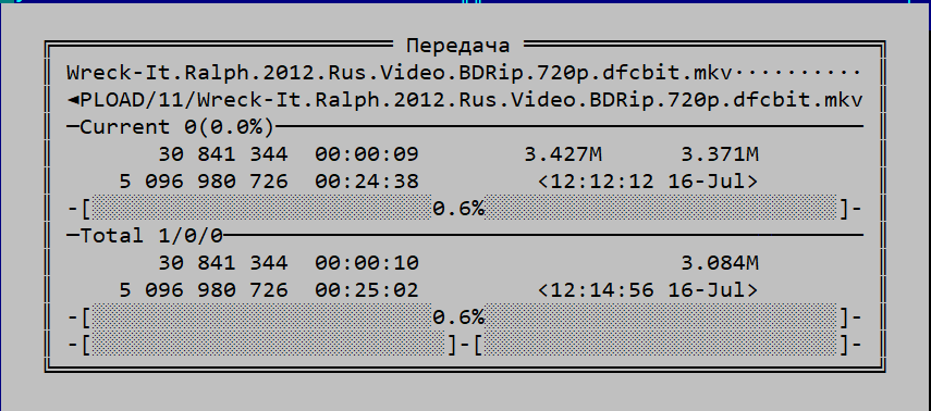

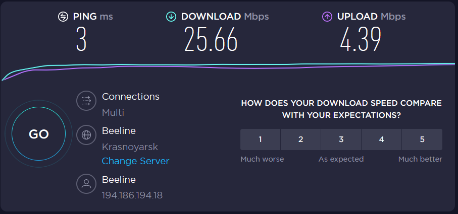

UDM Pro по непонятной причине режет скорость от провайдера. Изначально канал от провайдера 30/30 мегабит. Адрес белый статический, прописанный вручную. Провайдер Билайн. Изначально была проблема, UDM не хотел видеть линк от провайдера, пока провайдер у себя на порту не перевел принудительно порт в 100 FDX. Затем, чтобы исправить положение, был применен костыль в виде обычного 5 портового свича между провайдером и UDM. Но поднялась только скорость отдачи и скорость до местного провайдера. Попробовали временно заменить роутер. Все результаты замеров, а также техинформацию и файл конфигурации UDM прилагаю. Со стороны провайдера стоит Alcatel 7210 SAS-M
Во вложении скрины, логи.
