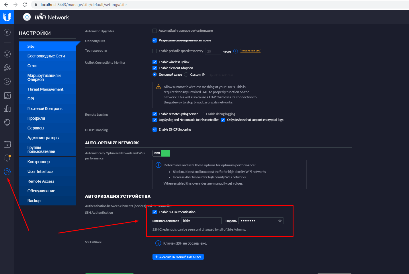

Авторизация по ссш происходит по логину и паролю который сам задашь на контроллере. Высылаю скрин где эти настройки.

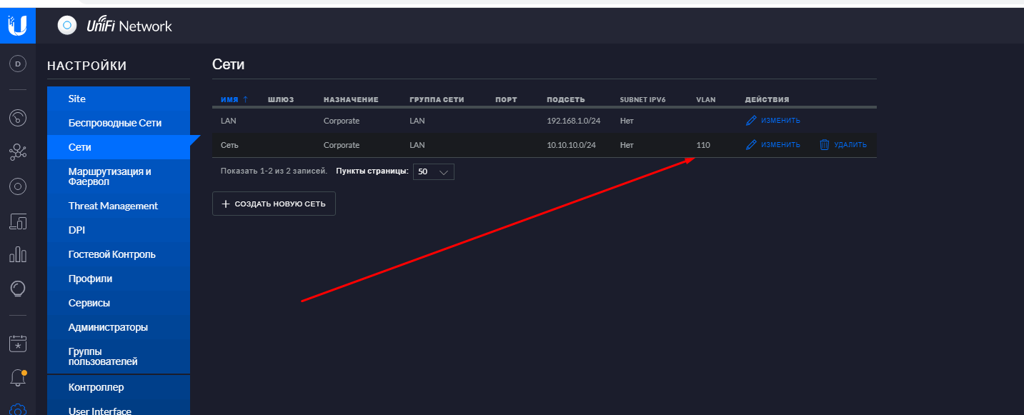

А влан настраиваешь там же в поле Сети скринь тоже
9475
9476

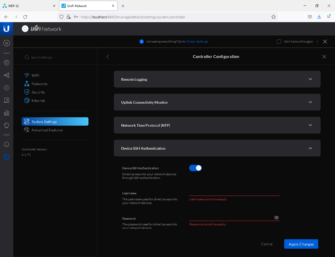

у меня несколько иначе. ssh ключевое слово. сходу не нашел.....
9479
