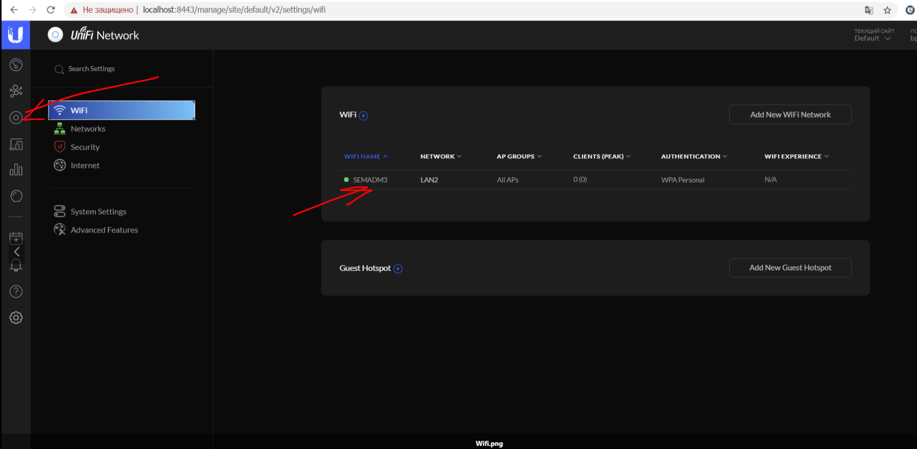

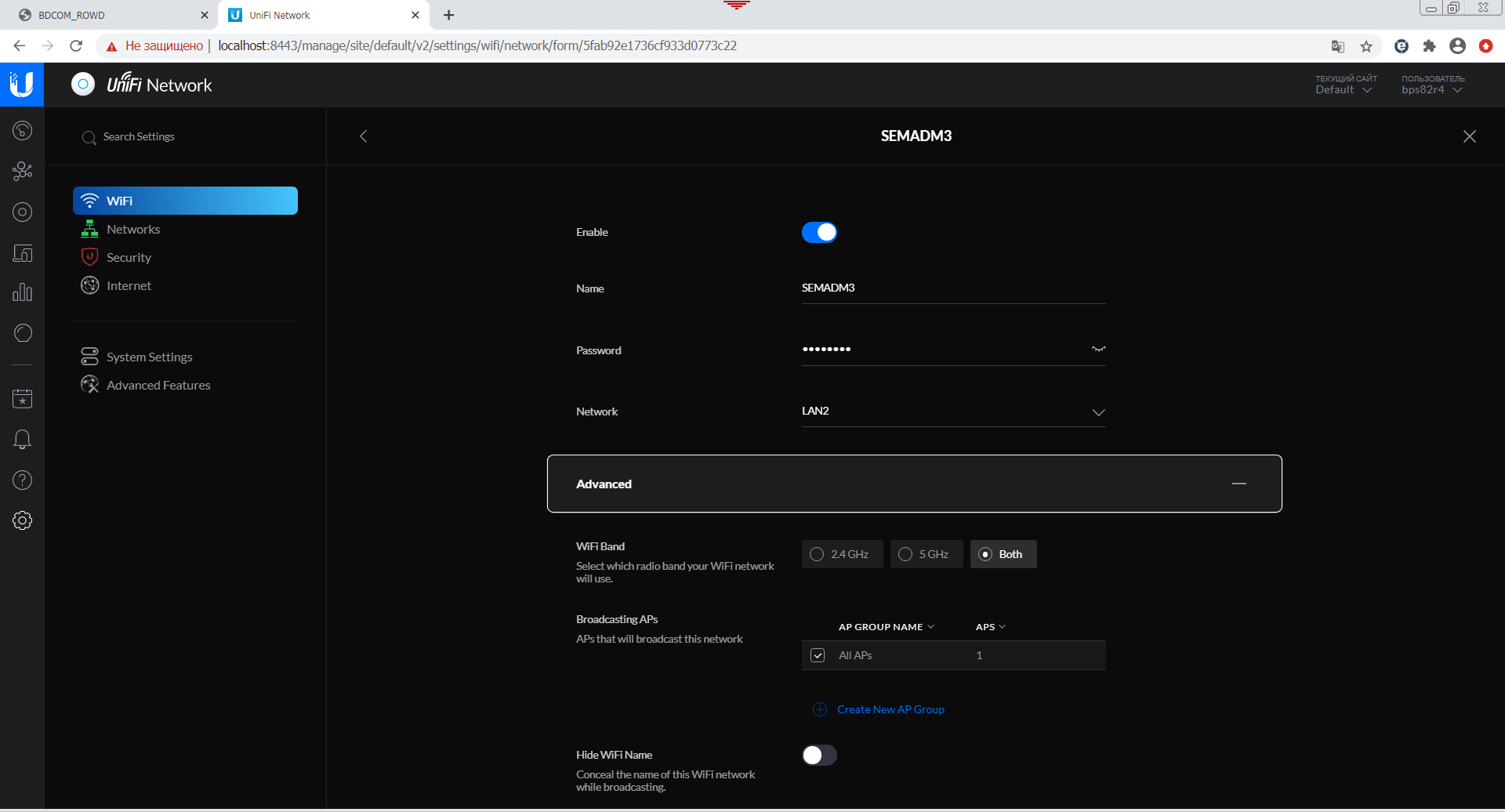

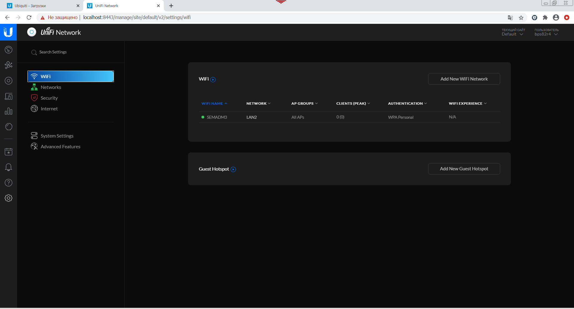

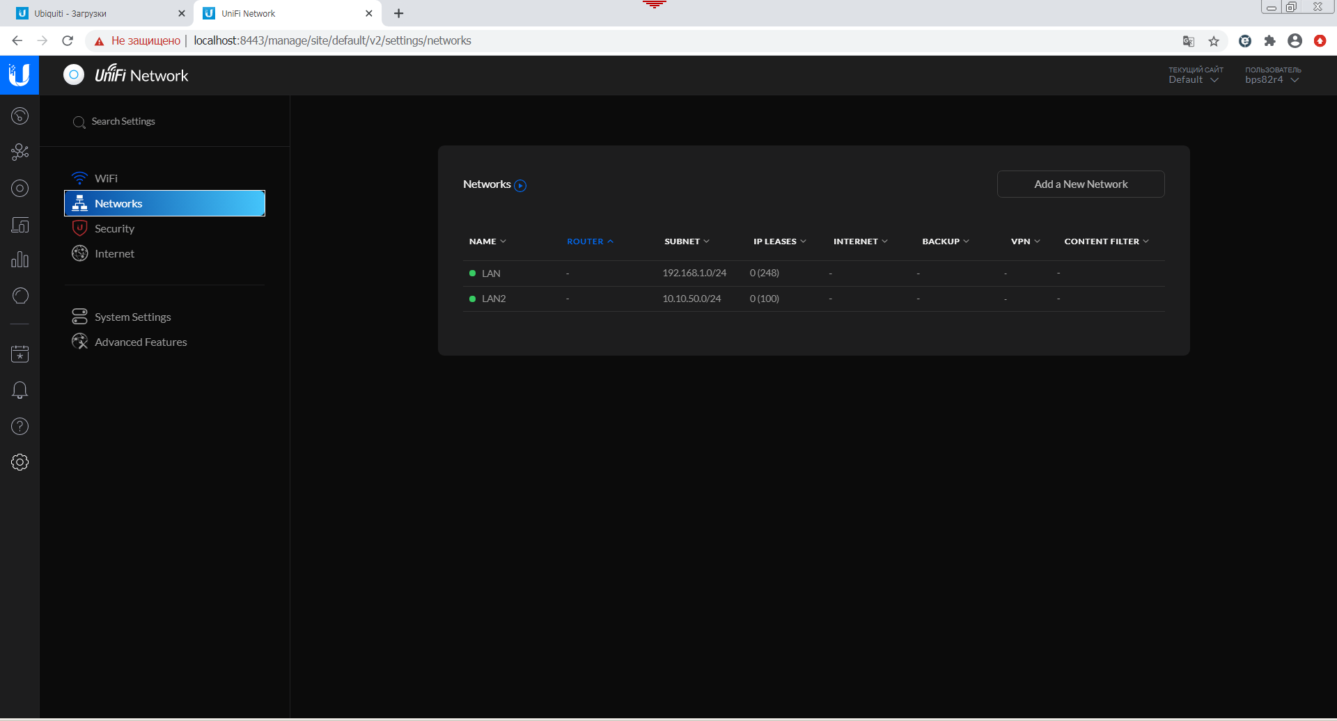

Запустился, добрался до настроек. Настроил. Но Wifi не видится ни с телефона, ни с ноута.
terentevsd
241

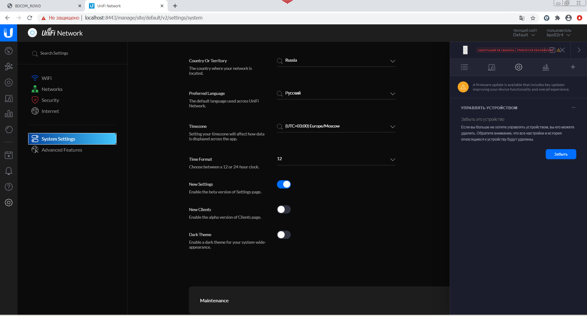

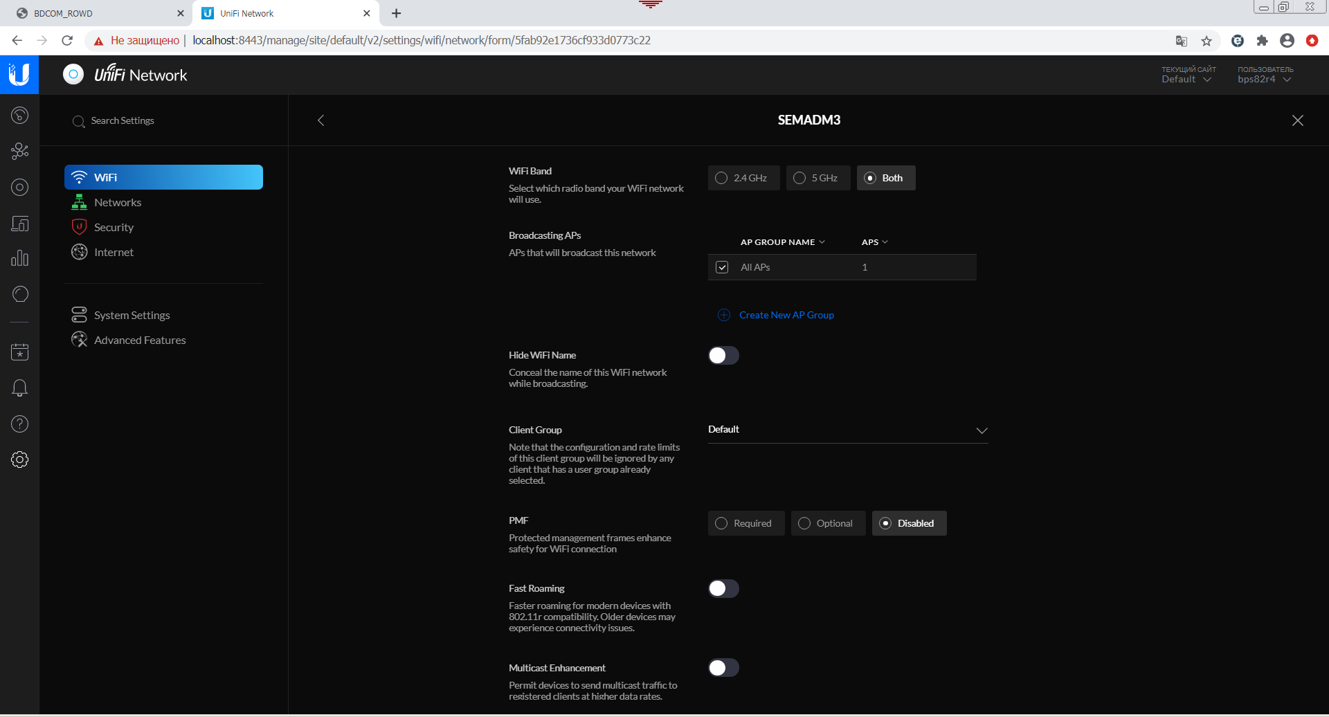

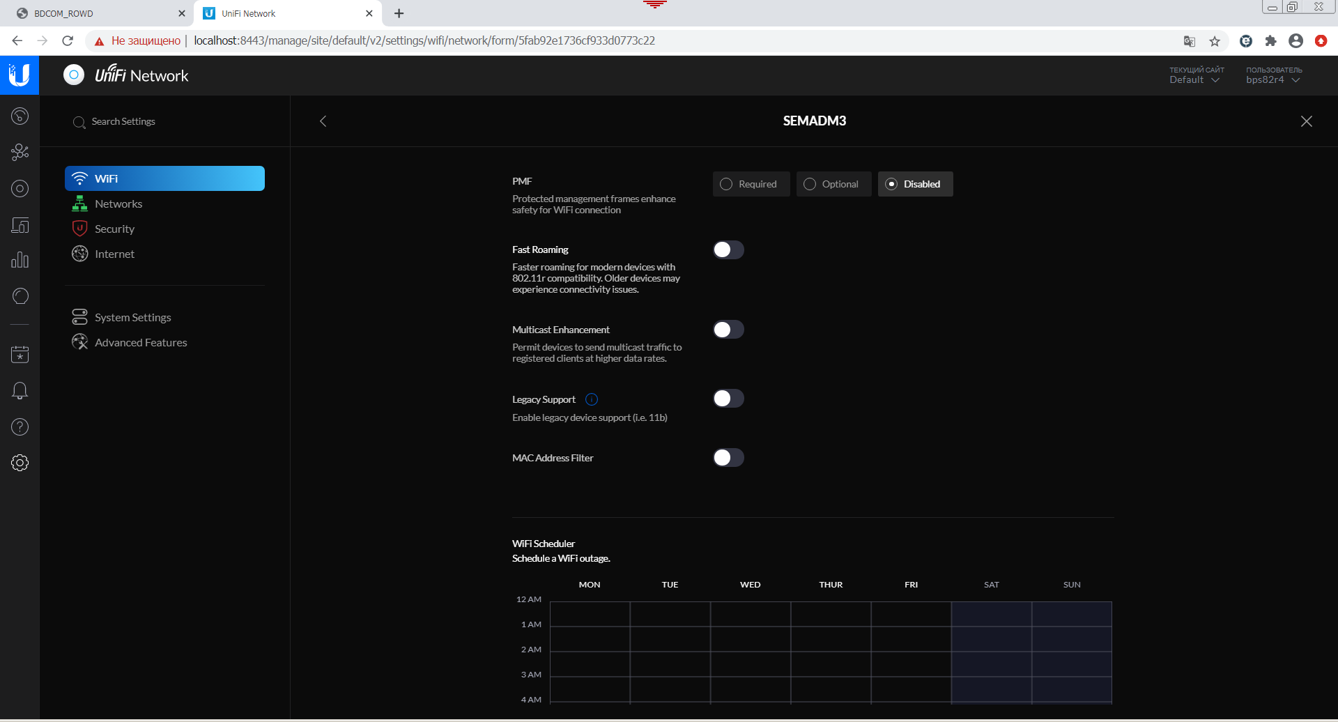

Дайте скрины настроек контроллера там где девайсы и вкладка Wireless в настройках

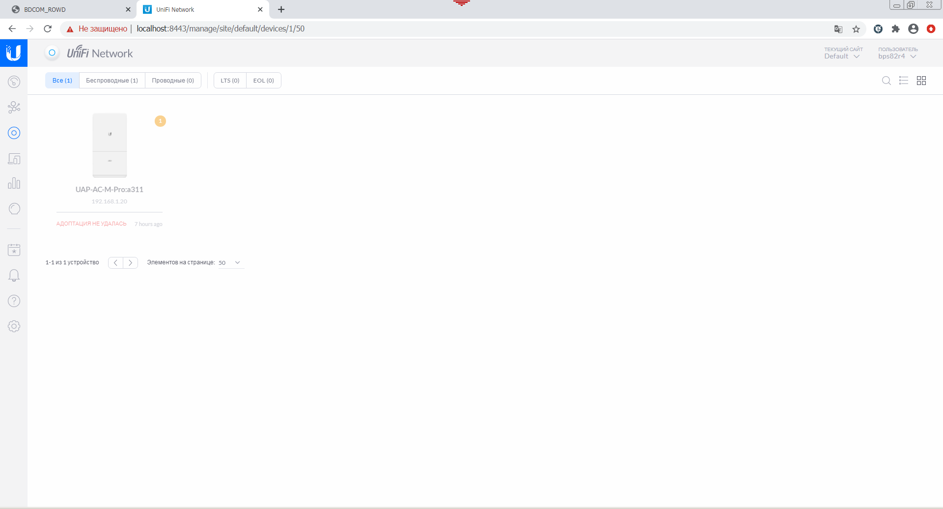

И вкладочку Devices / устройства плиз, и если нажать на тарелку - справа владка setings (шестеренка) на торелке

Мне кажется, что требуется обновление, но точка не может подключится к интернету. Как настроить на точке шлюз для подключения к интернету? Или к интернету должен быть подключен только контроллер?
terentevsd
241
Ну так у вас и не будет сети. У вас точка не адаптирована, соответствеено не получила и не применила настройки от контроллера.
Обновите прошивку.
Желательно через SSH, предварительно залив ее через winscp
Вот тут. https://help.ui.com/hc/en-us/articles/204910064-UniFi-Upgrade-the-Firmware-of-a-UniFi-Device Потом заодопте точку - и будет вам счастье.
terentevsd
241
Точка настраивается автоматом - если есть DHSCP в сети.
Или явным образом в настройках точки, но я думаю сервер DHCP у вам имеется, роутер же есть.
