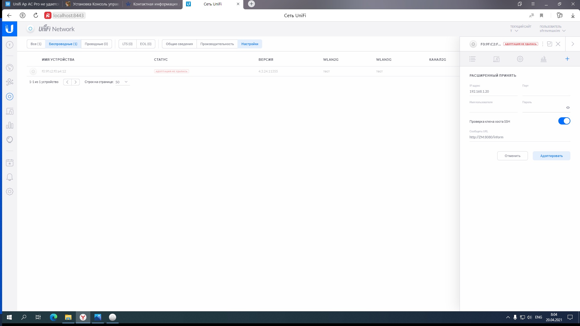

Всем привет , вообщем проблема такая , столкнулся на работе с точкой Unifi Ap Ac pro , имеются они в количестве 3-4 штук , никак не могу к ним подключиться и настроить , посмотрел кучу видео и статьей но никак не могу совладать с этой сатаной .Через телефон не видит и не подключается к точке "ВООБЩЕ" .Через Пк , а именно Unifi контроллер точку вижу , но адаптация никак не проходит , как например на видео с интернета.Индикатор горит белым цветом , контроллер показывает IP адрес точки 192.168.1.20.Подскажите что делать , как подключить их и настроить.

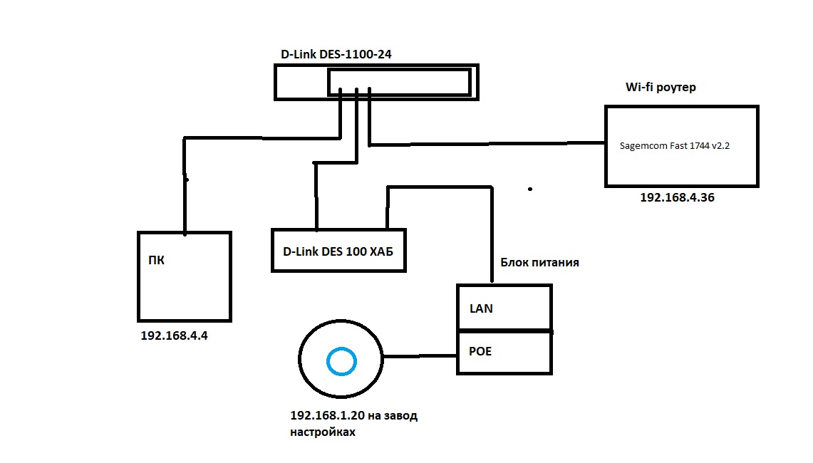

  1. Нарисуйте схему Вашей сети.
  2. Коммутатор это хорошо, он не PoE, кто даёт питание на контроллер и точки!?
  3. Замен Вы подключаетесь к DES-1100-24?
  4. Кто раздаёт DHCP?

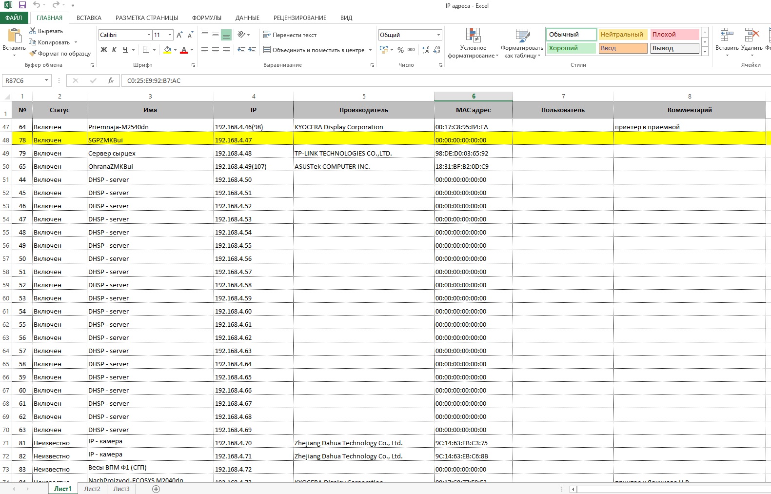

Еще на компе у меня есть такая таблица , в ней есть DHSP-сервер.Это именно то что мне нужно я так понимаю.Как туда подключится ?Или нужно прописать в точке один из этих адресов.

1. Как IP получает WiFi- роутер и ПК?
DHCP или Static?
2. Почему на схеме нет контроллера?
Судя по тому, что точка имеет заводские настройки - у Вас статика.
Котроллера нет вообще , просто как фай вай точка используется .Все статическое.
