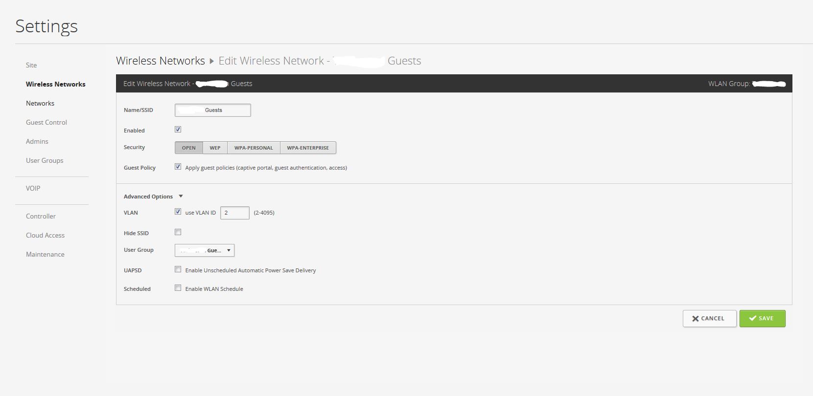

1. на точке создал второй Wlan с тегированием VLAN-2.

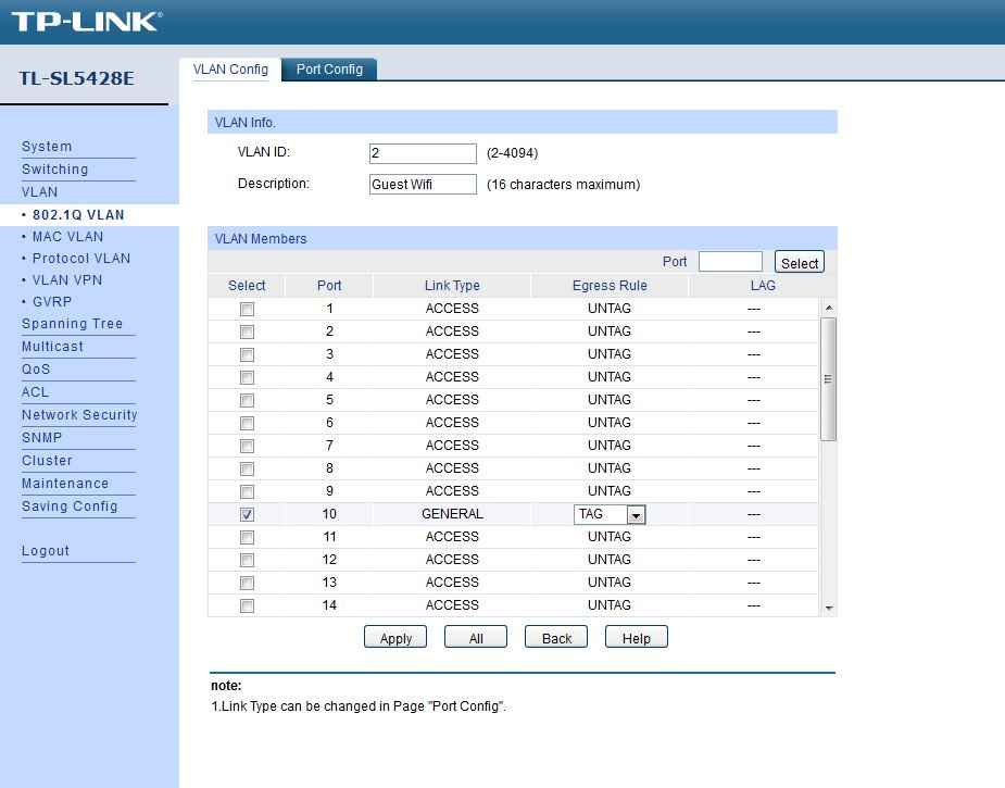

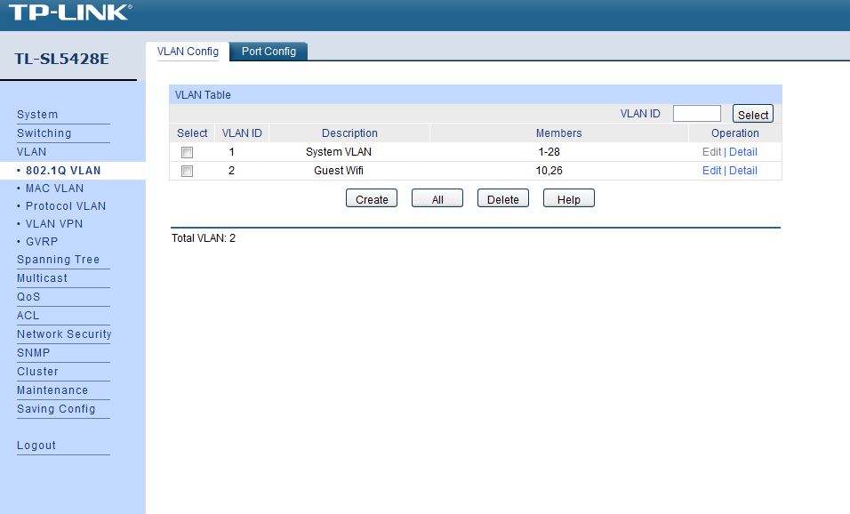

2. на свитче создал VLAN-2, добавил в него порты 10(точка доступа) и 26(шлюз Kerio Control).
Порт 26 GENERAL Tagged.

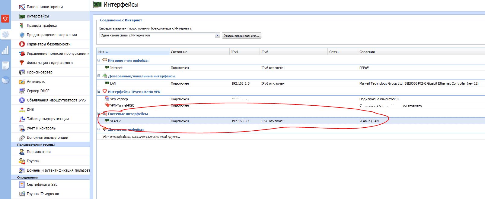

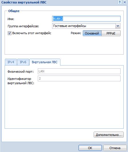

3. На шлюзе создал виртуальный интерфейс с тегом VLAN-2.
И поднял DHCP c диапазоном 192.168.3.11-192.168.3.245.
В итоге, при попытке подключения к гостевой сети, не удается получить настройки сети. Если прописать настройки вручную, то к сети подключается, но ничего не пингуется. Подскажите, пожалуйста, куда копать, и где я ошибся ?
