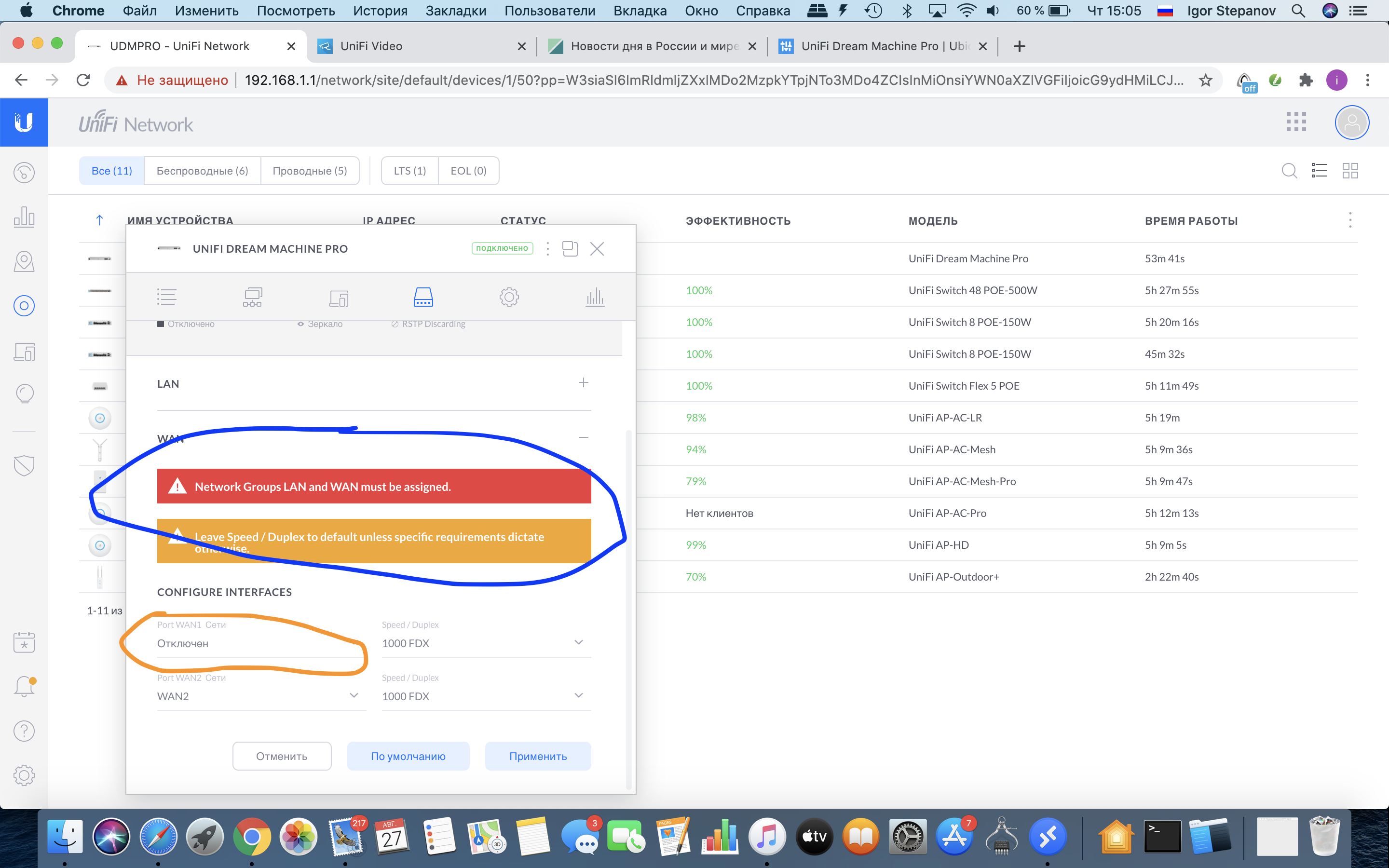

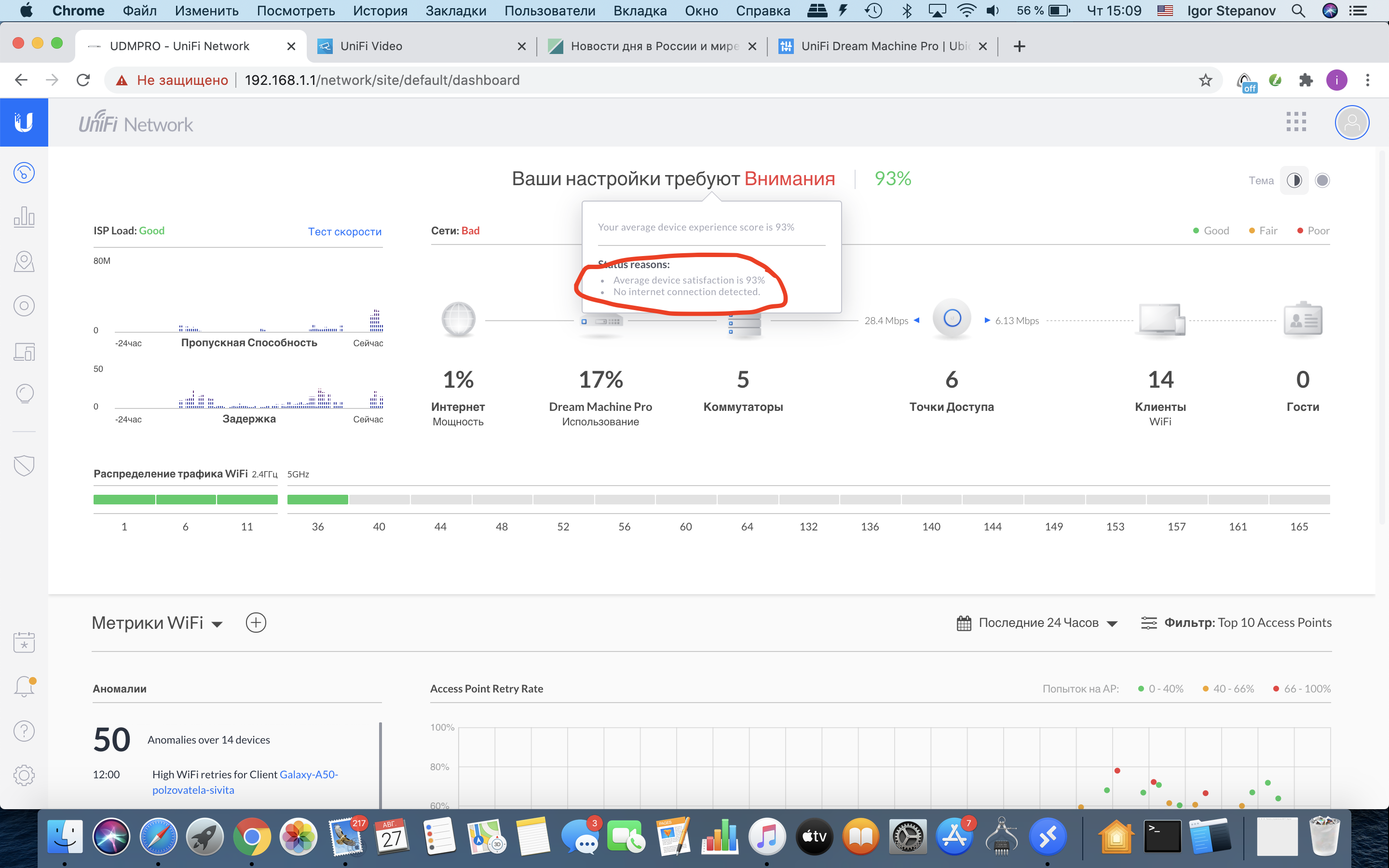

Вопрос. Как в UDM Pro затушить порт WAN? Дело в том что инет ко мне приходит по WAN2 через SFP+ адаптер по оптике. Порт WAN висит пустым.
Через вкладку Сети у этого порта нет функции Удалить. А просто выключить порт через контроллер тоже не дает. Надпись красная выскакивает:
Network Groups LAN and WAN must be assigned. (Необходимо назначить сетевые группы LAN и WAN)
Ну не отключается да и черт с ним, да вот он постоянно ругается на отсутсвие интернета. Хотя физически инет есть, и он по порту WAN2

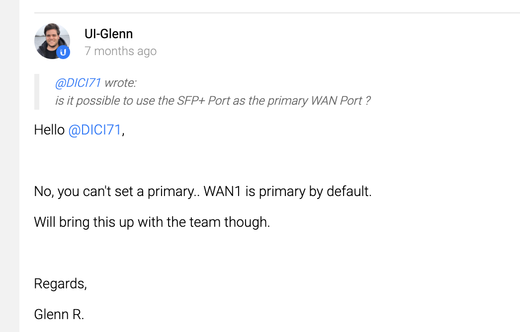

Еще вопрос, если на порт WAN от другого провайдера всунуть провод будет ли уживаться сразу 2 входа в инет? так чтобы один основной а второй резервный автоматом на него шел трафик если первый отвалится?
Посмотрите тут:
Еще вопрос, в Unifi OS в командную строку как залезть?
https://www.reddit.com/r/Ubiquiti/comments/f5vddh

Посмотрите тут:
Пиндосовский форум не особо несет решений.
Я правильно ли понимаю что на вопрос: "а как сделать WAN2 основным?" чувак из команды поддержки отвечает что это не возможно?
7758
Если это до сих пор так то это крайне прискорбно. Даже на дремучем Egde Router X SFP можно было в ручную назначать каждый порт... да что там egde, даже самый дишманский домашний ZyXEL типа мыльница поддерживает такие функции.
Как быть?? Может написать разработчикам пусть исправят это в прошивках?

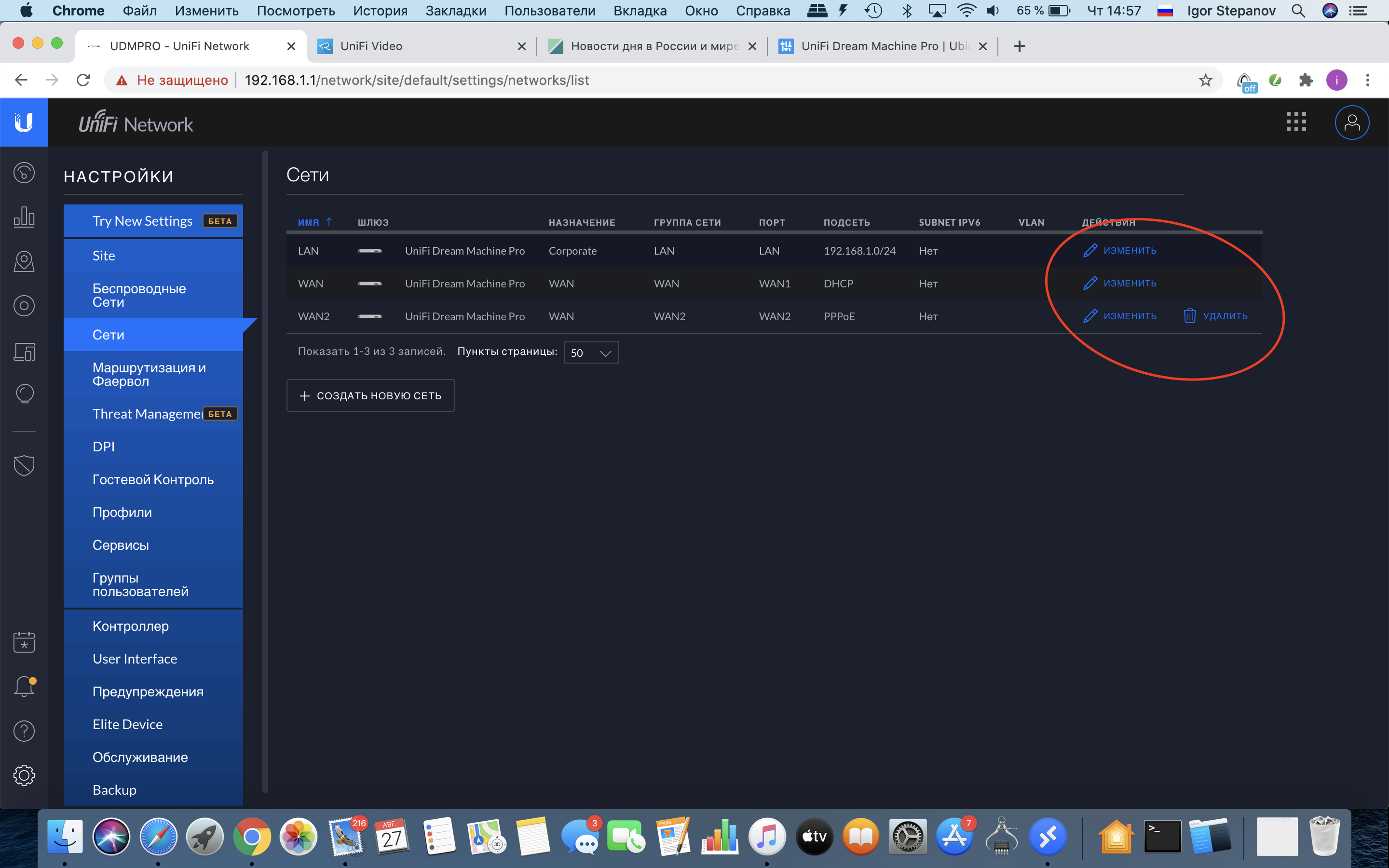

Посмотрите тут:
Спасибо! Статья оказалась полезной и получилось затушить порт 9 (WAN 1)
Очень большая печаль что нельзя второму порту SFP+ назначить статус WAN.
У меня в дом заходят 2 оптики от двух разных провайдеров. И хотелось бы обоих посадить на SFP, а так теперь придется колдовать что-то с медиа конвертером или использовать старенький EGDE в качестве перехода c SFP на RJ-45, но это лишнее устройство в цепочке, занятая розетка увеличенный пинг и т.д.
