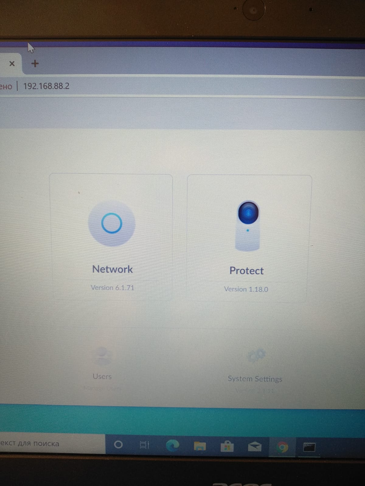

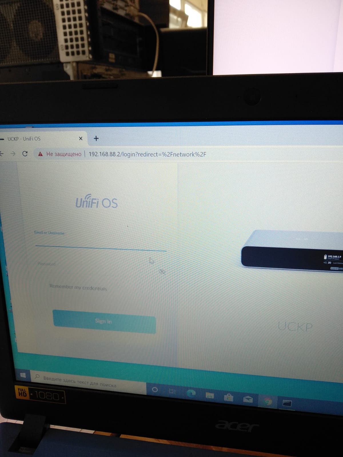

Использую физический адаптер Cloud Key Gen2 plus. Обновил прошивку до 2.1.11, и на Network до 6.1.71.
Настроил статический адрес 192.168.88.2, на роутере настроил проброс портов, пытаюсь зайти по public ip по порту 8443, в браузере chrome добавляю исключение, и белый экран.
С других браузеров ситуация аналогична. В локальной сети управлениями сетями осуществляется напрямую по ip, без порта 8443 как ранее.

дополнение, зашел на контроллер через портал https://unifi.ui.com
напрямую по ip как я понимаю больше нельзя зайти?
