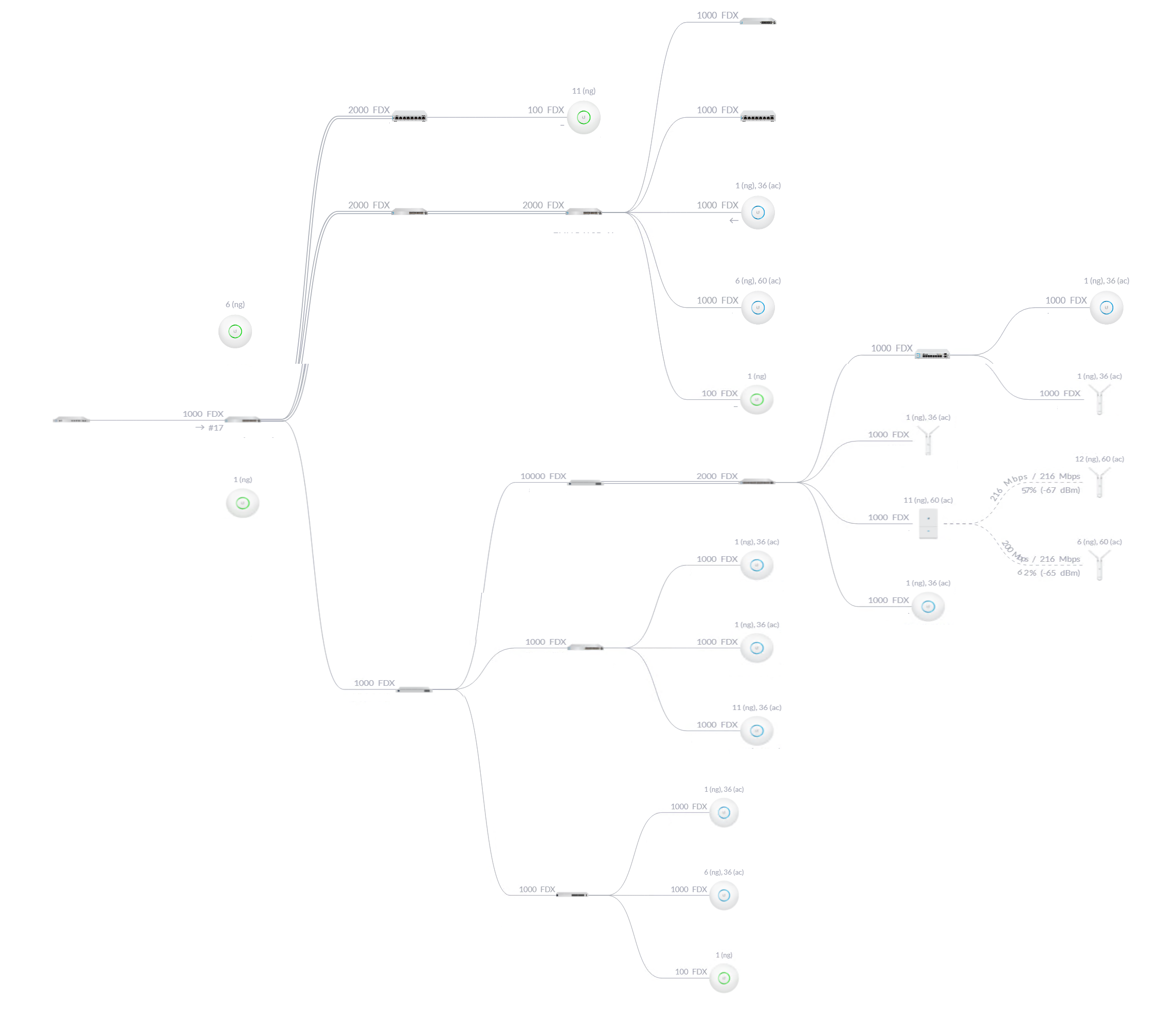

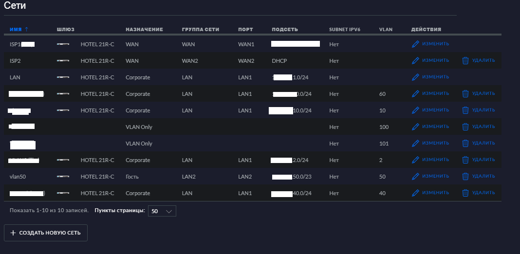

Во вложении графический фал для наглядности, если необходимо могу топологию сети более детально отразить.
2 устройства находящиеся в зоне покрытия точки А, одно получит адрес второе нет, если 2 устройство перейдет в зону другой точки сразу получит IP адрес. После отключения WiFi на клиенте минут на 10, получение адреса было сразу.
Сегодня проблема может быть на одних точках доступа с определенной периодичностью завтра на других. Субъективно проблема присуща точкам UAP-AC-LR

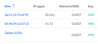

Так выглядит клиент без IP
