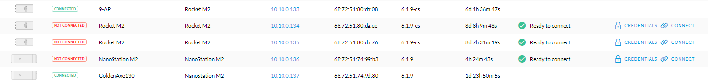

Имеется около 50 устройств ubiquiti разного типа, Большинство успешно подключены к UNMS, кроме 5 устройств (NSM2, RM2, PBM2). Авторизация проходит успешно, при попытке присоединения к UNMS получаю сообщение:
Connection attempt has failed
Лог на устройстве:
Jan 17 11:37:06 httpd[21040]: Password auth succeeded for 'ubnt' from 10.10.0.130 и больше ничего
UNMS: [?]Enabled but unreachable
Причем, эти устройства ранее подключались к UNMS, но после переустановки серверной ОС и установки UNMS "с нуля", перестали подключаться.
Прошивка на устройствах 6.1.9, 6.1.9-cs
Подскажите, пожалуйста, в какую сторону смотреть для решения проблемы?

Да, проходит. Кроме того, устройства пишут, что готовы к подключению
затем
в итоге
