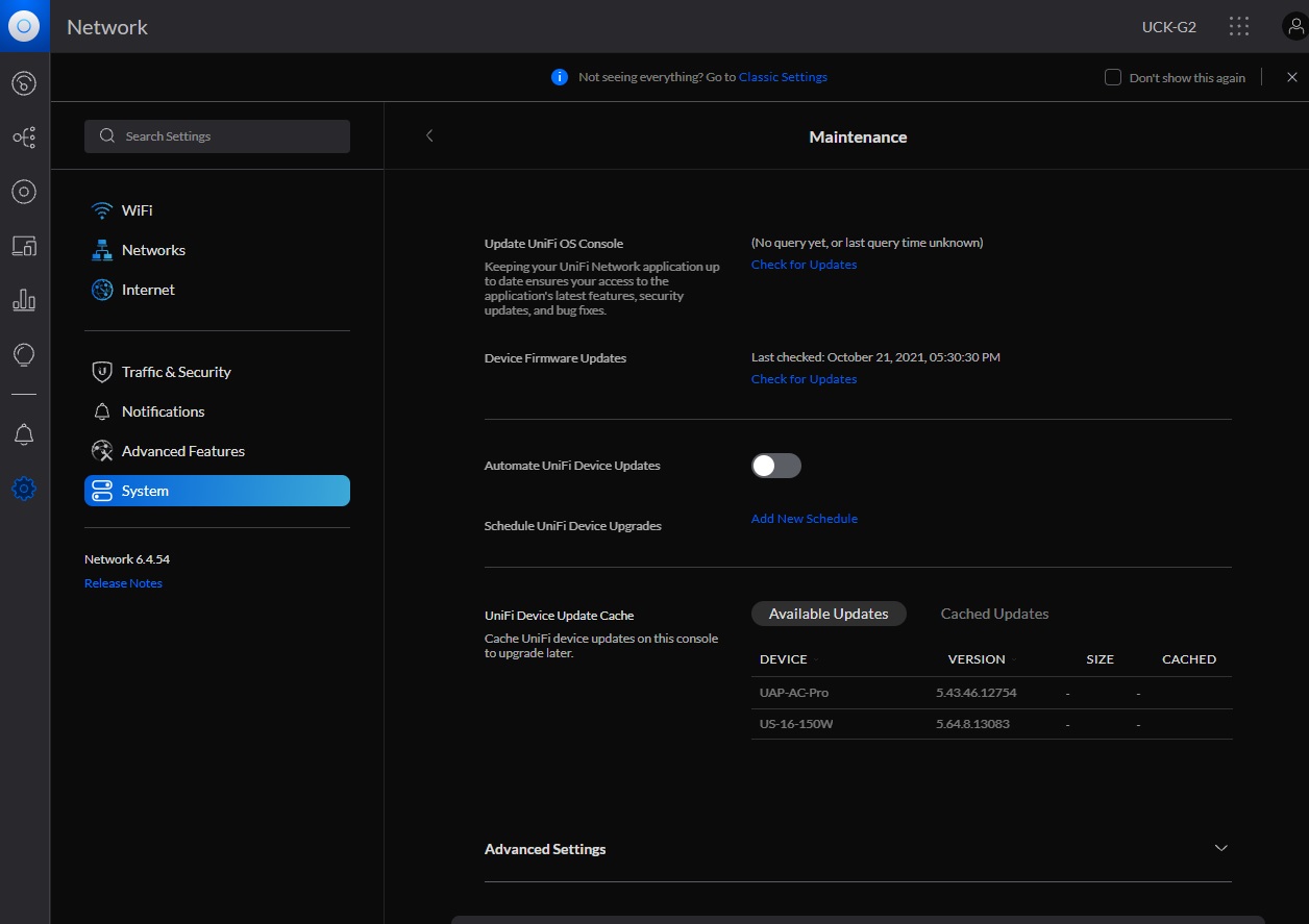

Вы имеете ввиду версии прошивок самих устройств(коммутатора и точек), не контроллеров? Кто-то вроде на этом форуме спрашивал, можно ли перепрошить коммутатор, ответили -нет.
Прикрепил скрин. Это классический интерфейс??
уже на форуме всплывало, что оказалось неявные сбои самого свича, замените просто тупым коммутором.
Эти сбои не лечатся? Заменить другим коммутатором?
Нет

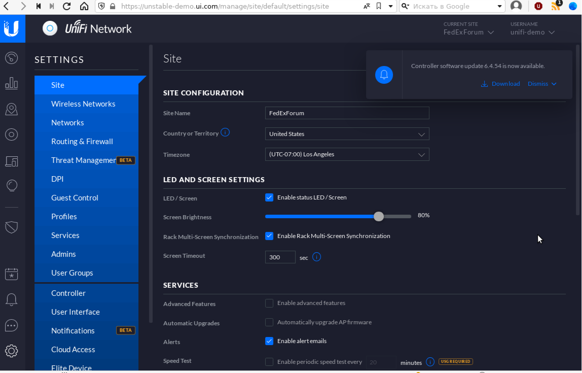

Вот классический:

Вот классический:
На моем скрине сверху видно, что он предлагает перейти к классическим настройкам, если что-то не видать. Но по нажатию на этот переход страница перегружается, но ничего не меняется.
Рекомендуется chrome. Возможно кеш надо почистить.
