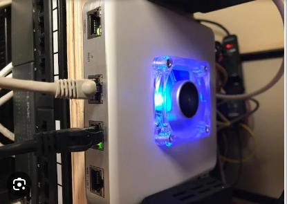

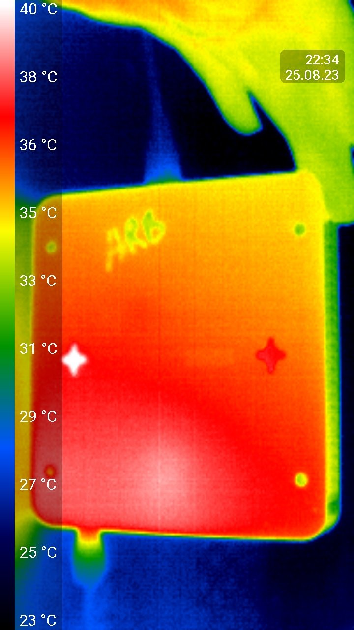

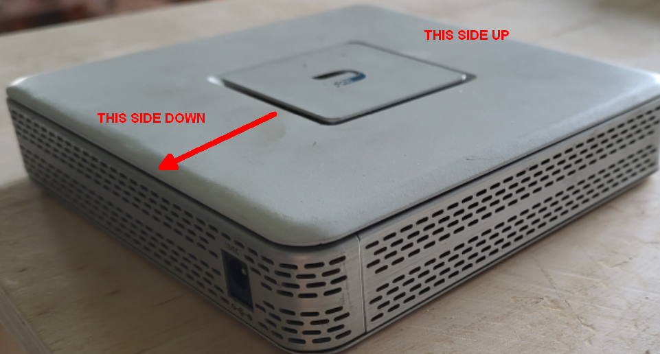

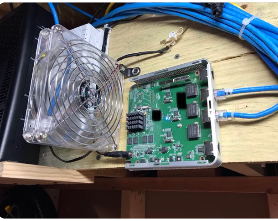

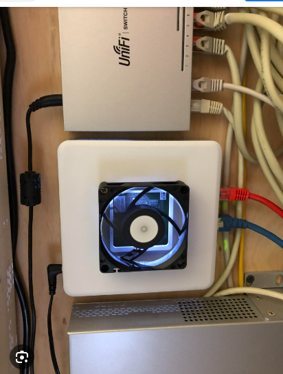

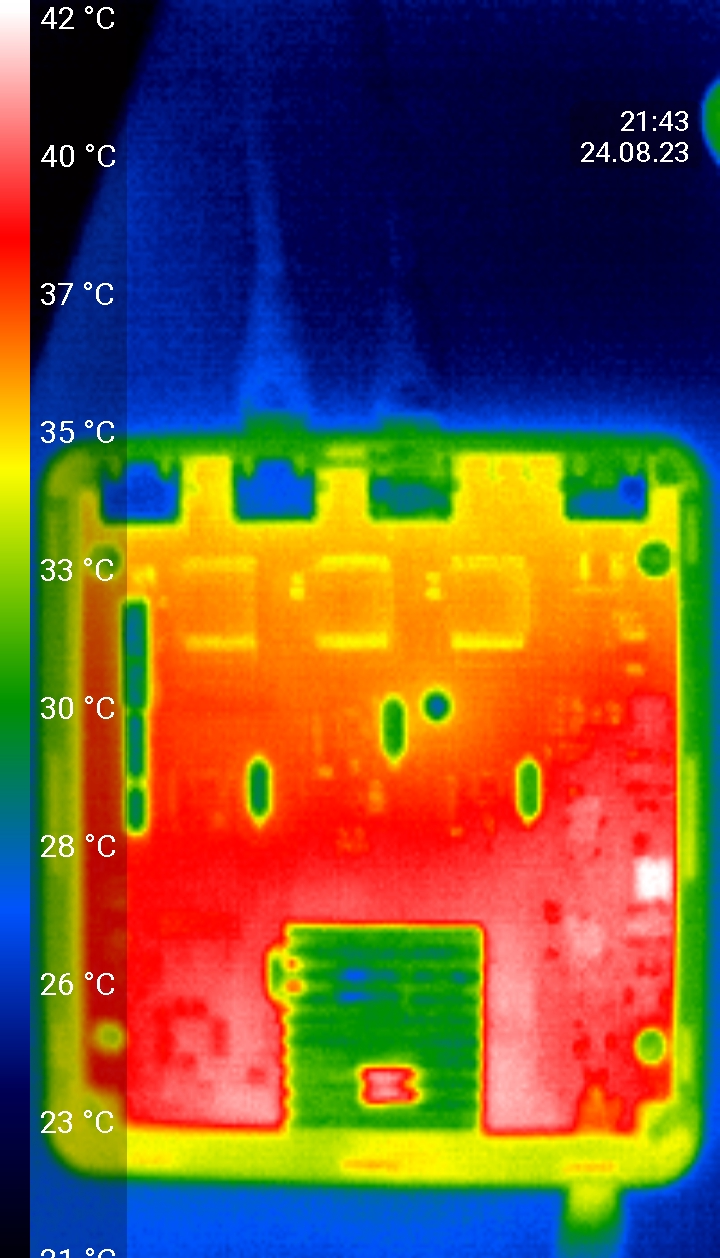

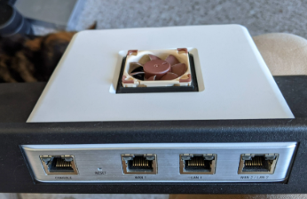

Проблема решилась: родной радиатор пассивный и слишком маленького размера, что в свою очередь приводит к очень плохому теплоотводу, и в результате получаем перегрев ЦП и его неадекватную работу. Так как у USG термодатчика нет, то мы о перегреве можем узнать только если у нас есть тепловизор. В буржуйнете оказывается тема достаточно хорошо муссировалась (фоторешений ниже)
В общем, заменил радиатор на большего размера, расположил так чтобы горячий воздух выходил вверх через вентиляционные зазоры - и вуаля, все работает
