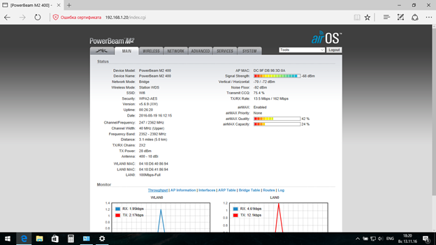

вот с его оборудования скрин:

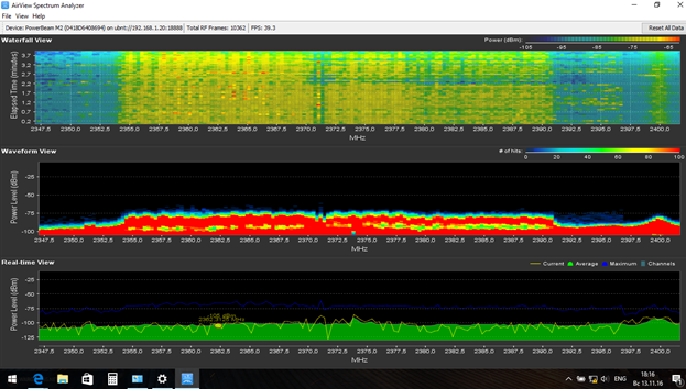

И вот анализатор:
У него тариф до 10 мбит, а по факту 1,3 вход, 0,13 исход.

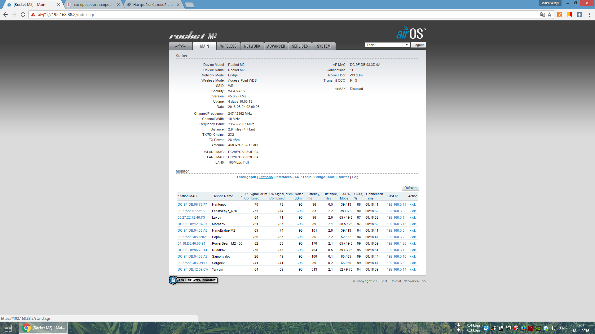

с весны и до примерно 1.11.2016 работало согласно тарифу 10 мбит вход и 7-8 исход. У других абонентов проблем нет. Что посоветуете сделать чтобы работало? Расстояние до клиента ~ 5 км прямой видимости. На базовой станции показания абонента tx 180/rx 13.5 - но tx постоянно одинаково 160-180 мбит, а вот rx скачет с 1- 80 мбит.
Лучше юстировать и менять частоту. 75% качество. И уменьшать ширину канала вплоть до 10 мгц.
