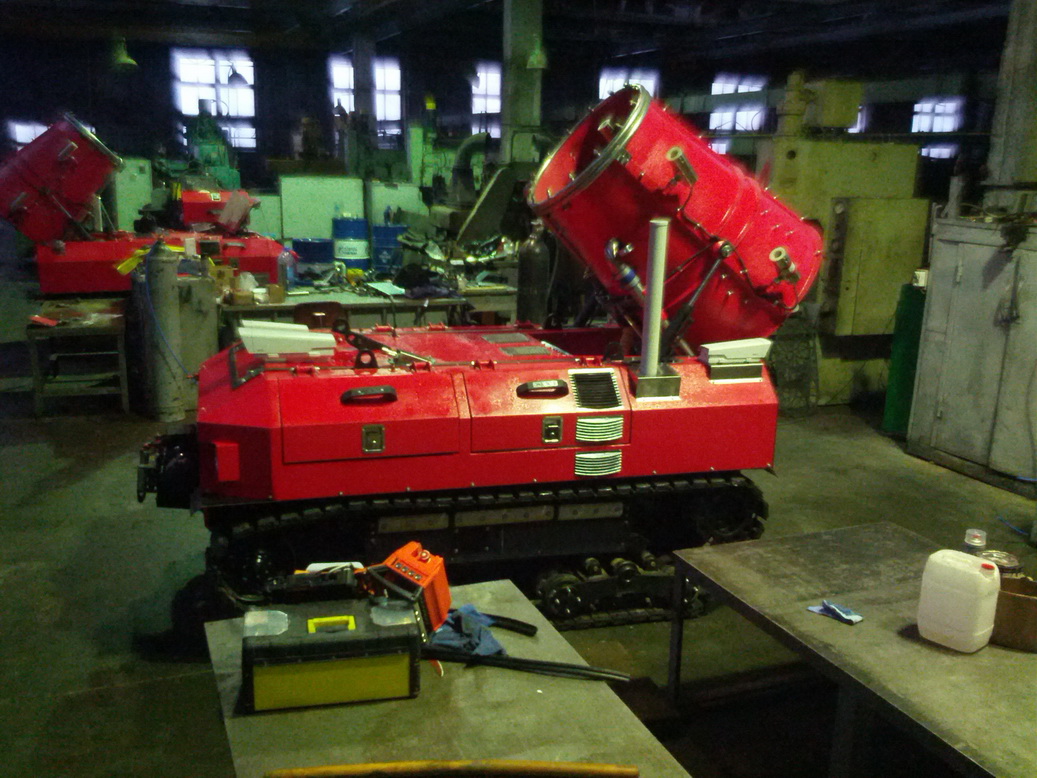

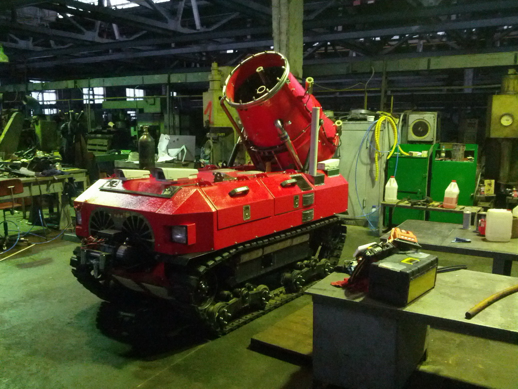

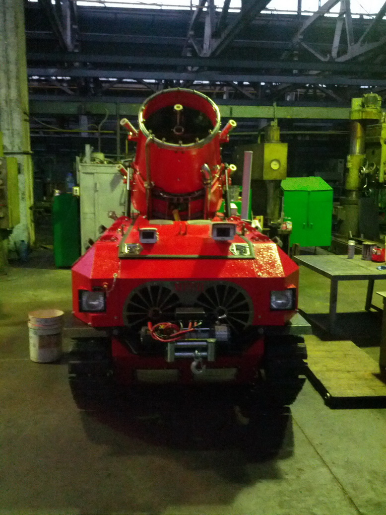

Приветствую всех снова :) Как и обещал выкладываю фото того, что получилось, это пожарный робот (хотя скорее автоматизированная установка), управление производится оператором дистанционно с пульта, можно ехать и тушить пожар по картинке с камер не видя сам робот. Скажу сразу нагрев корпуса и циклические вибрации - не лучший спутник WiFi оборудования )) 1.jpg2.jpg3.jpg

Точка доступа там где ей и положено, прямо под антенной, её не видно, она под обшивкой. Зато хорошо видно антенну. Когда заказывали, я не правильно понял габаритные размеры антенны, так что когда всё пришло, сильно озадачил наших инженеров ))
Оборудование: на роботе Rocket M2 + AirMax Omni 2G 10dBi, у оператора Loco M2. Надо было 5 ГГц оборудование брать, и частоты свободнее и антенна меньше :). Стоят камеры Axis спереди и сзади и тепловизор спереди, тоже Axis. По расстояниям - пробовали до 500 метров, показывает нормально, больше не пробовали, незачем.
