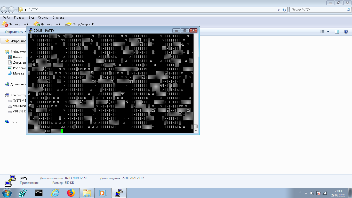

Доброго времени суток.
Перестала работать точка доступа . Светится питание, моргает сеть, и светится постоянно 3 диод на шкале уровня сигнала.
Резет ни к чему не привел.
Ранее все работало, затем точка была отключена и простояла более года без питания. Теперь при включении такая ситуация.
Подключился через UART но валится всякий мусор без остановки.
Может кто решал такую проблему?

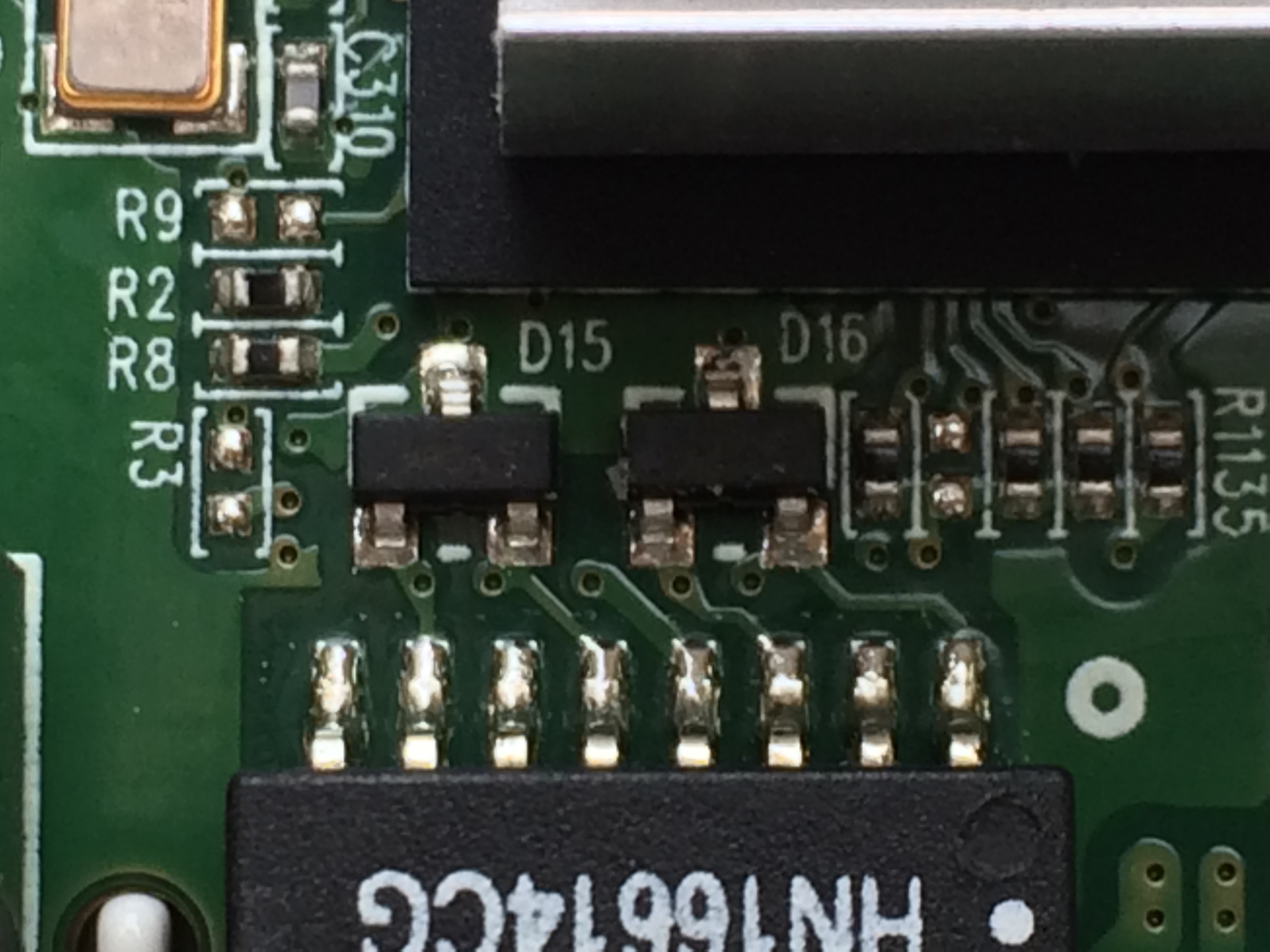

У нас нет сервисного центра))). Почитал статьи, пишут что проблема во флешке.
Тут или выбрасывать или пробовать восстановить.
Разобрал, очень греются D15и D16, не возможно дотронуться.
6.690
400
Сложно сказать, возможно, что-то после них вышло из строя вот они и греются, а может и они.

Это супрессоры они идут на LAN там где инжектор подключается.
