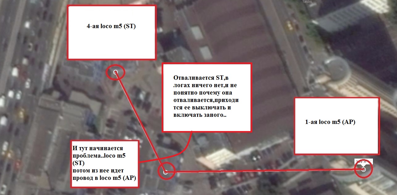

Всем привет!) Такая проблема имеется 4 loco m5,сделан мост по системе нипель..
1)AP
2)ST
3)AP
4)St
Из второй точки (ST) провод идет в третью точку (AP) и дальше идет мост. Время от времени иногда отваливается вторая точка (ST) и в офисе пропадает интернет,приходится перезагружать..уже и блоки менял и провод перетягивал,всё равно не понимаю почему она отваливается прилагаю фото (где стоят точки). Подскажите в чем проблема? На форуме не нашел темы и ответы..

1-wifi-2-lan-3-wifi-4.
2 и 3 подключи к одному блоку питания.
teemavrn
13 Июн 2017
12-24v 4,5(+) 7,8(-) в данной ситуации мне помогло только это. в идеале если это будет трансформаторный блок питания (резервируемый)
teemavrn
13 Июн 2017
простенькие не развязаны гальванически. электрическое соединение с ними и без них будет одинаковым.(имхо)
