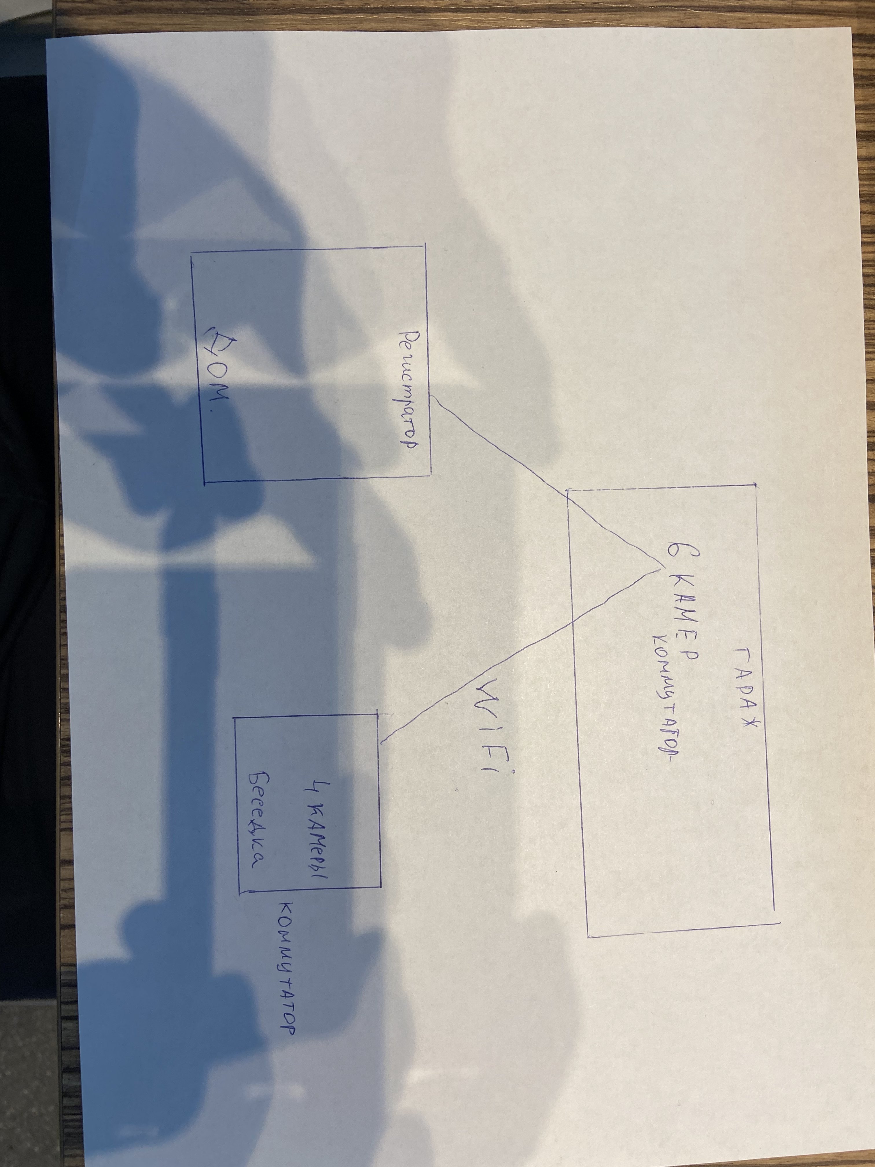

Подскажите пожалуйста какое оборудование подобрать для решения данной задачи. Расстояния от построек не больше 10 метров.

Нет, на фасад нельзя ничего вешать. А в сторону гаража там где регистратор окно. Хотелось бы поставить какое то устройство внутрь дома чтобы по Wifi цеплялось к точке которая на гараже, а гараж бы соединялся с беседкой.

Я так понимаю, что расстояние небольшое? Ну понадобиться, что то вроде nanostation m2/m5 в количестве 4 штук для организации двух радиомостов и свич в гараже. Учтите, должна быть прямая видимость и чистая зона Френеля.
А тогда зачем 4 штуки? Почему нельзя поставить одну loco как AP и к ней подцепить 2 loco в режиме ST
6.407
Если в зону диаграммы направленности обе попадают, то можно и так.
