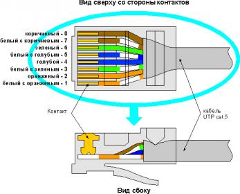

Кабель. Точнее, его концы обжатые не так. Я юзаю на обоих концах, да вобще везде схему б\о о б\з с б\с з б\к к
и на автоматических настройках определяются требуемые вами 100мбит

Так по сути, цвет кабеля ничего не обозначает, они все одинаковые. Главное, что обжаты правильно. У меня так: с, б/с, о, б/о, з, б/з, к, б/к.

Я спорить не берусь , но считаю раз есть правило\стандарт, то его лучше придерживаться, так же об этом говорит моя сеть в которой все клиенты имеют минимум сто мегабит по представленной выше схеме обжима, и длина кабеля у меня до точки доступа метров 30, а до наностейшенов, выступающих в качестве приемника, у некоторых клиентов есть и по 40-50 метров.
загуглите данную тему, я первые 4 темы прочитал, и сделал вывод для себя что "схема обжима по цветам" все -таки имеет значение
цитата:
"Цвета не играют абсолютно никакой роли. Главное знать, что на 100 мегабитах используются 1,2,3 и 6 пара, пихаем в них любой цвет и обжимаем (помним о кроссовере). Все будет работать."
..но стандарты, на то и стндарты)

Спасибо за ответ, попробую, может и поможет) "б\о о б\з с б\с з б\к к" вот по этой схеме? это при осмотре когда контакты на тебя смотришь, да?

Вот продолжение проблемы... От того, как обжал (лишь бы цвета одинаково были обжаты с двух сторон) не зависит скорость, доказано коротким шнурком 0.5 метра, на них выдает 100 мегабит. Что делать? Подскажите.
