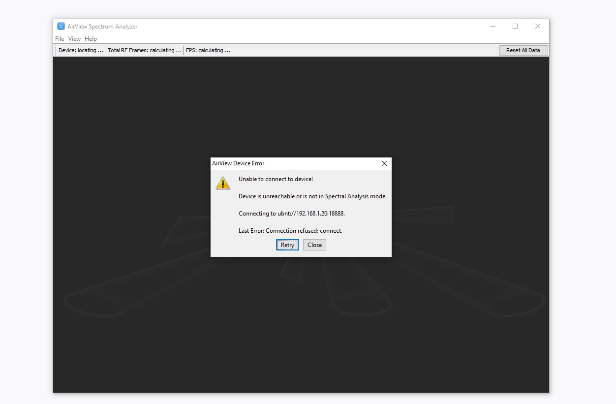

с рисунками тяжко, есть ли смысл? скриншоты если надо сделаю, проблема не в этом. сейчас механическим путём найдено положение точки, всё работает. точка видна во внутренней сети, но запустить AirView так и не удалось (
да, прошивка последняя XW.v6.1.12, Jawa вчера ещё раз обновлена, win10pro, но убей утилита не работает

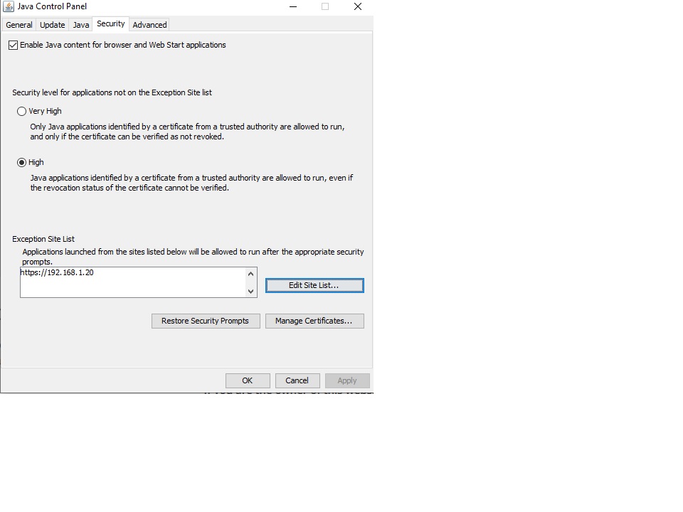

Airview возможно запустить только на ближней точке по проводу. На удаленной точке никак, линк сразу рвется, так как точка переходит в режим монитора. В настройках Явы надо адрес точки внести в список разрешенных, и тогда запускайте айрвиев, подключившись к точке проводом.

да, цепляюсь проводом, вот настройки джавы, в список разрешённых внесено.

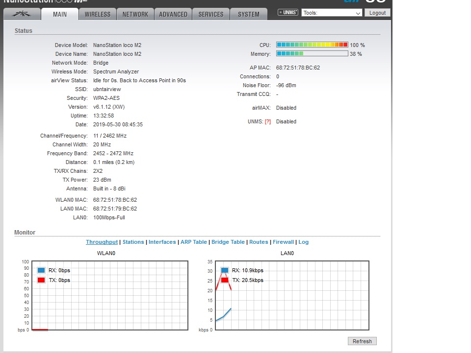

при запуске утилиты сама точка переходит в режим сканирования, оттуда её достать только ребутом получается, заскринил
уже прочитал где-то про "одноразовость" исполняемого файла джавы и что его надо каждый раз скачивать с железяки, тоже не помогло
