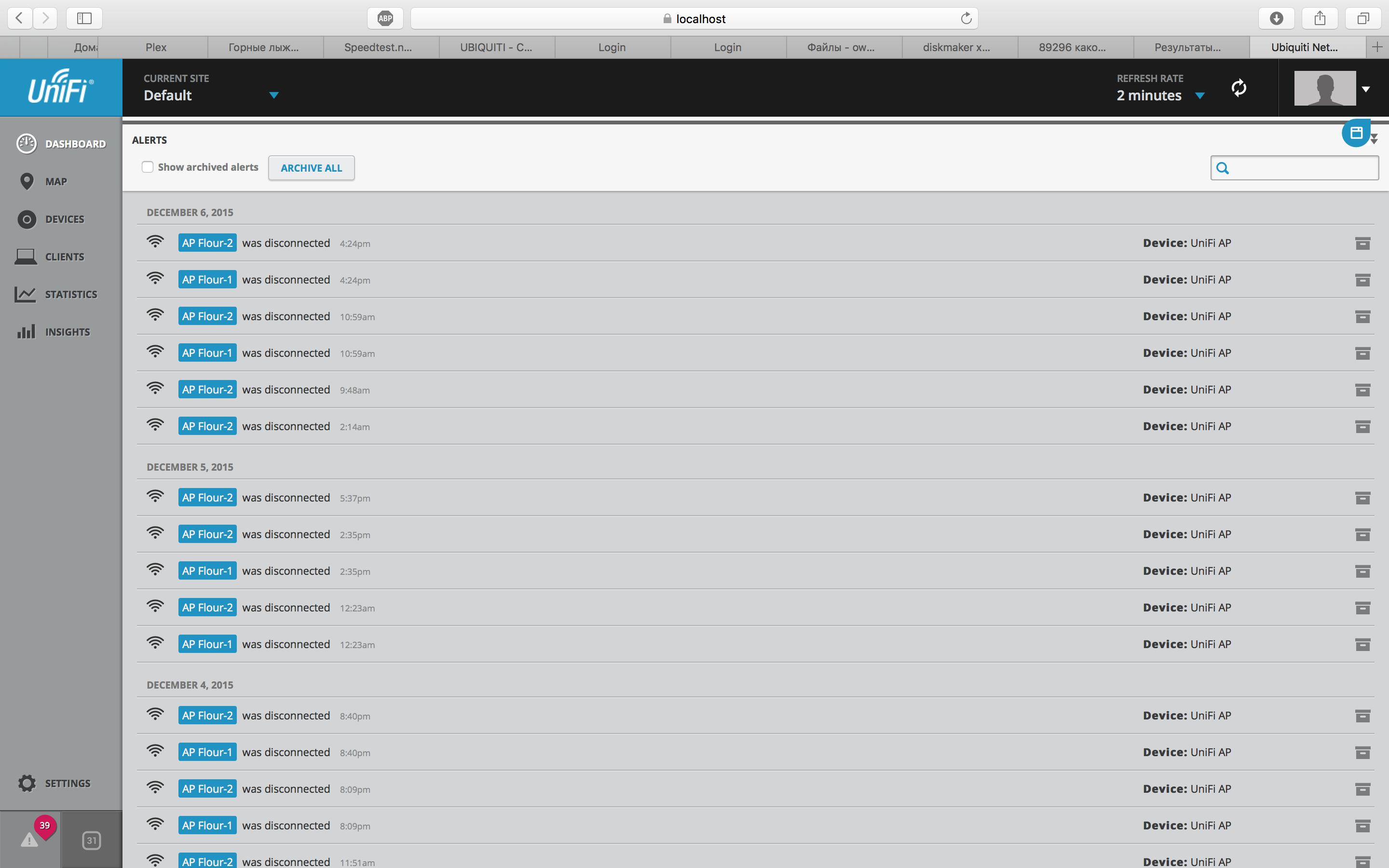

Установил 2 девайса, настроил их через контролер, но появился интересный баг, доступ к интернету есть, однако пропал доступ ко всем ресурсам внутри сети (доступ к сайту по доменному имени, доступ к юсб модему подключенному к микротику). Из-вне доступ есть.
в день до 4-5 раз такая ерунда происходит
AP Flour-1 was connected9:11pm
AP Flour-1 was automatically readopted9:11pm
AP Flour-2 was automatically readopted9:11pm
AP Flour-2 was connected9:11pm
AP Flour-1 was disconnected9:11pm
AP Flour-2 was disconnected9:11pm
Я так понял, они одновременно отваливаются, а это как бы говорит о том, что проблема скорее всего не в точках, возможно питание хромает, может что с компом на, котором контроллер установлен и т.д.
А как долго они в дисконнекте, пропадает ли линк на свиче?
