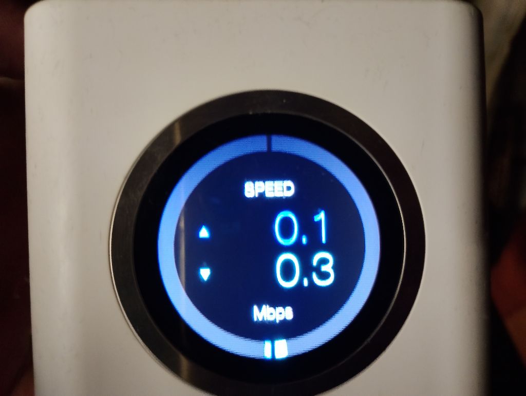

Достучался до тп Ростелекома, по их словам, обязательно указывать vlan id.
Сказали что указать, указал, и о чудо, кубик увидел и заработал, но! Скорость просто пипец какая, сайт по замену скорости не грузит, ничего не открывает.
Переключаю провод на старый роутер (Асус) и все опять супер работает. Куда копать, не знаю
Как вы выше писали про добавить в МАС адреса 1 в начало адреса, программно так не получается сделать, выдает ошибку, но и дело не в МАС, как выяснилось. Привязки по МАС нет.
