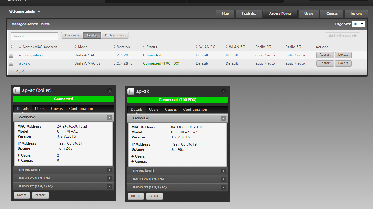

Добрый день.
Приобрели недавно еще один AP-AC. А он на контроллере (3.2.1, сейчас уже обновили до 3.2.7) видится, как v2. И к нему никто не может подключиться.
К точке, которая просто ap-ac, клиенты нормально подцепляются. А к той, которая v2 - пишут "сбой подключения" и все. При этом точка на syslog-сервер шлет сообщения
В остальном точка совершенно работоспособна - она нормально управляется, перепрошивается и собственно все. Для нас совершенно бесполезна
Пробовали её цеплять на 4.2.0 контроллер и обновить прошивку. Ничего не изменилось - поведение осталось точно таким же. Вернулись обратно на 3.2.
Изначально точка шла с прошивкой 2.4.8.2200, которая сразу при подключении к контроллеру была обновлена до 3.2.1.2601. Контроллера версии 2.4.8 мы не нашли, а на 2.4.6 эта точка не прошивается.
Сейчас нам эту точку заменили на другую такую же, тоже v2. И с ней такая же проблема.
Что делать, куда копать, куда бежать? Подскажите, пожалуйста.
