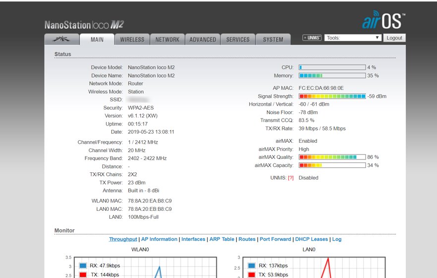

Имеется:

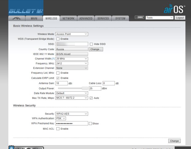

Точка доступа (раздающая) Bullet M2HP + TL-ANT2412D (Всенаправленная антенна с усилением 12 Db) стоит на крыше 4го этажа
Принимающая - Loco M2 стоит на 21- м этаже
Расстояние около 200 - 250 метров (гипотенуза)
Прямая видимость - не растяжек, деревьев, кабелей на пути нет.

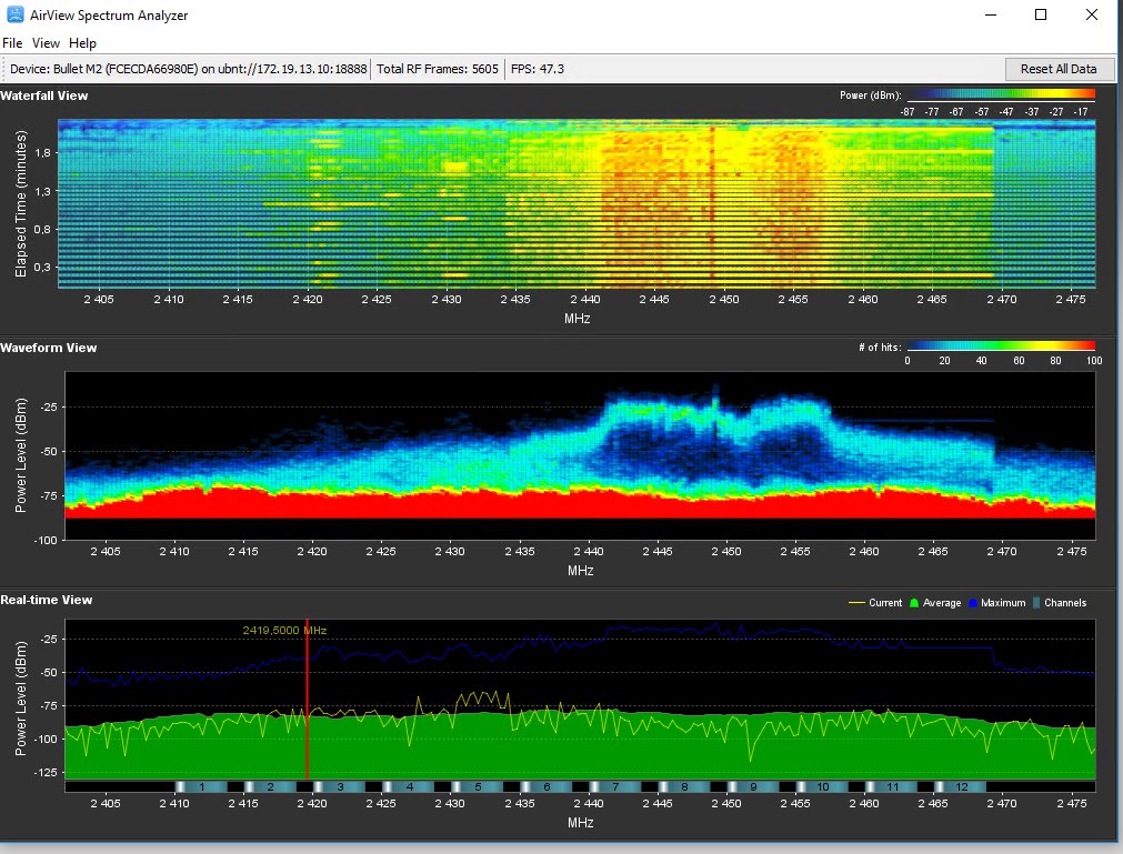

Airview Со стороны AP

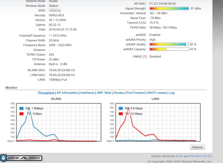

После lock to Ap CCQ - показывает 99% и в течении минуты постепенно опускается до 15 % и на этом останавливается. при этом можно крутить куда угодно loco CCQ меняется в пределах 15-15,2% не более.

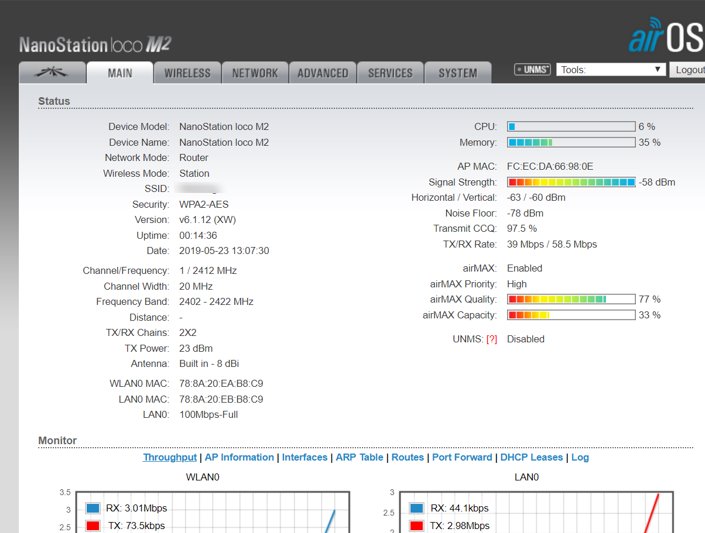

Далее после многократных запусках на Loco Airview (не удачных, ява глючила, но дисконнект от AP при этом происходил), не с того не с сего появлялся CCQ 88-97.5 (Мачту качало ветром, тестовая установка, по этому разброс понятен), минут 10 держало, потом опять уходило на 15 и далее глухо, наведение не сбивалось при этом.

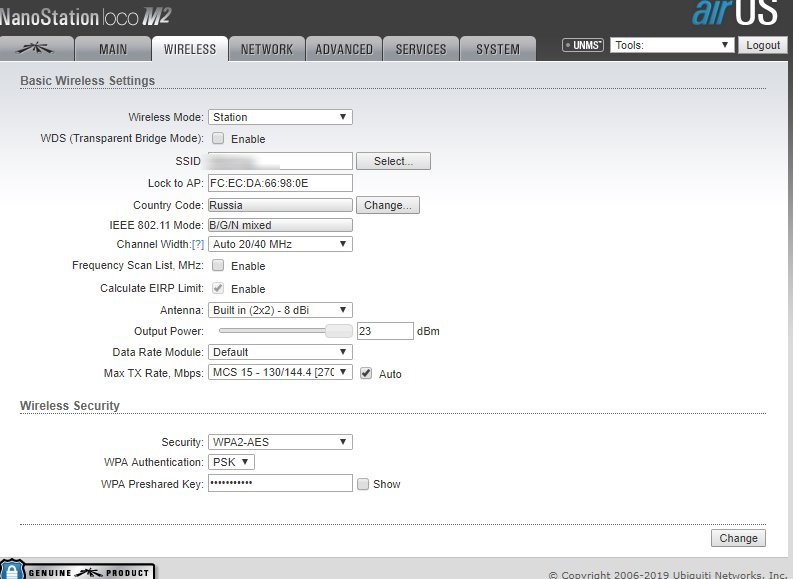

Russia выставлена так как пока попросили протестировать именно с на ней.
