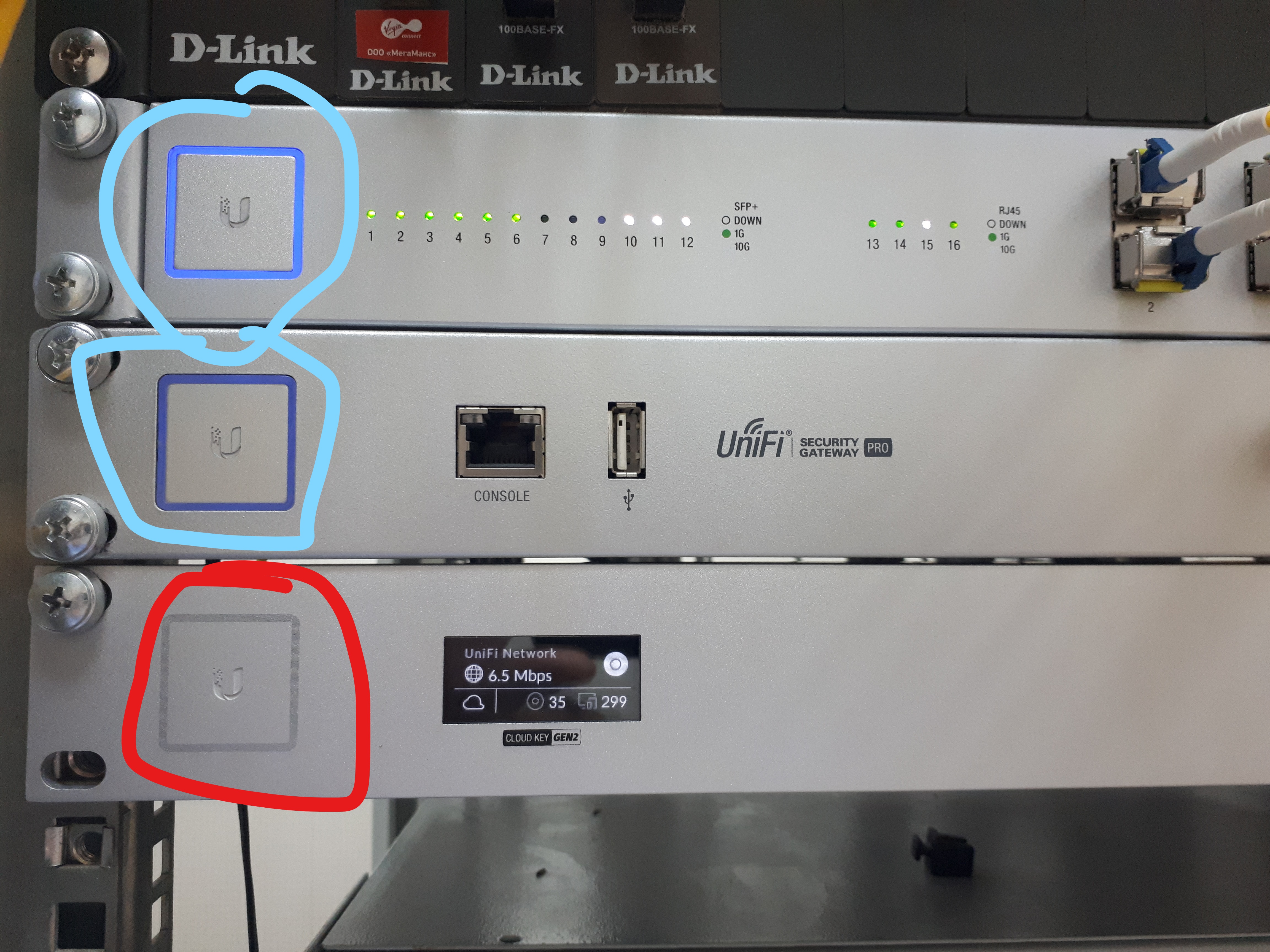

Основной квадратный LED индикатор (большой, слева) не горит. Другие изделия - любые компутаторы с таким же LED индикатором.

А в настройках включена LED индикация? Так как в последней прошивке она отключена.

Ну конечно. Да и у всех маршрутизаторов и коммутаторов в сети этот индикатор на лицевой панели горит. Да и проверил на всякий случай
LED / Screen
Enable status LED / Screen
Эта панелька не имеет же своей собственной настройки и в сети не адоптится?

Если я правильно понял, то это просто крепление для unifi cloudkey gen2 и окошко для просмотра индикации.
6.407
На крепление просто окошко. Смотрите, что не светится на том устройстве, что вставлено туда. Может расположение индикаторов не совпадает с прорезью. Или окошко замазано и последний вариант - поломка.

Окошко окошком. В нем все светится, засунутый контроллер.
На любом рековом коммутаторе слева есть квадратный LED индикатор состояния устройства.
В этой панельке такой же индикатор там же слева. Он не светится никак,
Во всех описаниях он горит, у меня нет. Прошу совета как его заставить работать.

Фото приложите cloud key g2 rack mount и фото где именно не светится, так как на самом rack я дополнительные индикаторы не вижу.
6.407
Я думал экран с параметрами не работает :) Либо вышел из строя светодиод, либо при монтаже что то нарушено, возможно плохой контакт между UCK и разъемом внутри река.

Вы правы, контакт между UCK и разъемом. При чем, это вторая у меня планка. В первой, контроллер при извлечении, разогнул контакты в планке. В этой я тупо уж выкинул контактную группу, припаявшись прямо в контроллер. Теперь все работает. Спасибо.
