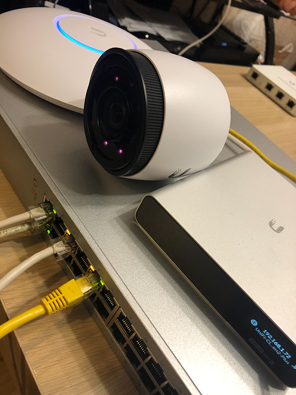

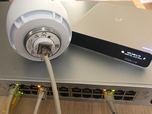

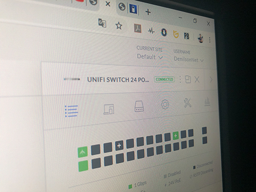

После factory reset Cloud Key gen2 plus и перенастройки сети, Cloud Key gen2 plus перестал видеть камеру в веб-интерфейсе. Swith UniFi Switch 24 POE-250W также не видит камеру в веб-интерфейсе.
  1. Factory reset камеры не помогает
  2. Factory reset Cloud Key gen2 plus не помогает
  3. Factory reset swith не помогает
ip Cloud Key Gen 2 192.168.1.72
ip Switch 192.168.1.108
Подскажите пожалуйста что нужно сделать, чтобы Cloud Key gen2 plus обнаружил камеру. Спасибо.

  • Питание есть, светодиоды загораются, щелчок при включении в свитч есть.
  • В другой порт свитча вставлял, результата нет.
  • Кабель разный пробовал.

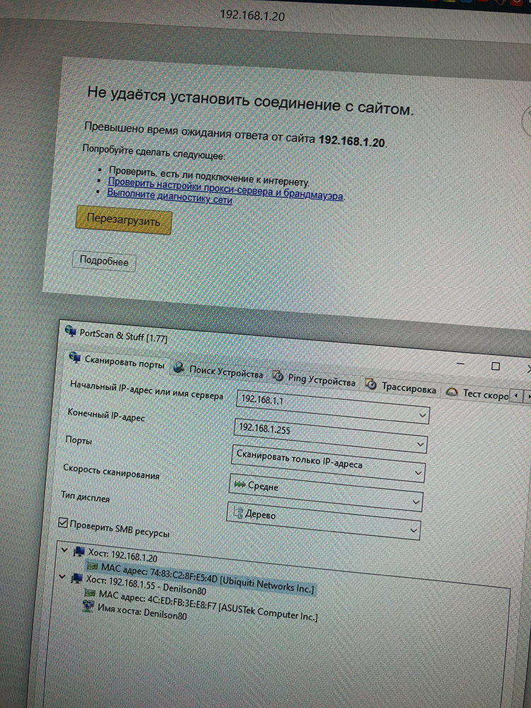

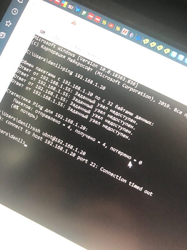

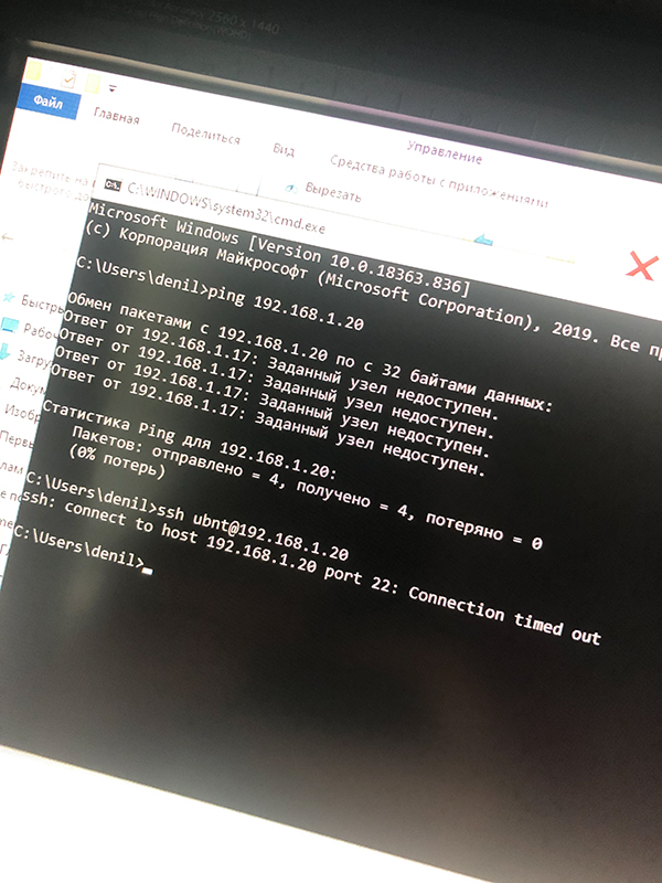

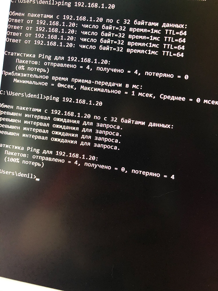

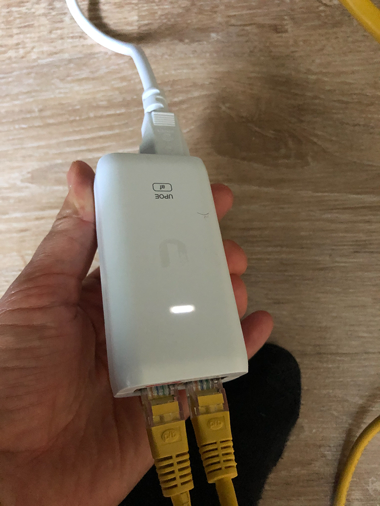

  • Подключит к компьютеру с помощью Poe инжектора. Использовал кабель категории 5. На компьютере появляется "неопознанная сеть" Если пингуешь 192.168.1.20 то результат на фотографии. Адрес компьютера "Заданный узел недоступен", а пинг ip 192.168.1.20 Получено 4, Потеряно 0
6.480
388
После Factory Reset камера по идее должна возвращаться к ip 192.168.1.20 Но не возвращается. При попытке пропинговать, выскакивает сообщение «Заданный узел не доступен»
Т.е. при прямом подключении к компьютеру с настройками той же подсети, камера не пингуется и не обнаруживается утилитой?

ubiquiti discovery не находит если к компьютеру на прямую подключить. Но находит другая прога и только с первого раза при подключении. Второй раз если опять сканировать то уже не находит. Но результат тот же. И веб интерфейс тоже не открывается.

В веб интерфейс не могу зайти. Пишет "Не удается установить соединение" Так что только физический сброс. Но его я уже много раз делал.

По SSH не получается зайти. Connection timed out. Наверное логично, так как не пингуется. Но тоже не знаю. Первый раз столкнулся с ip камерами.

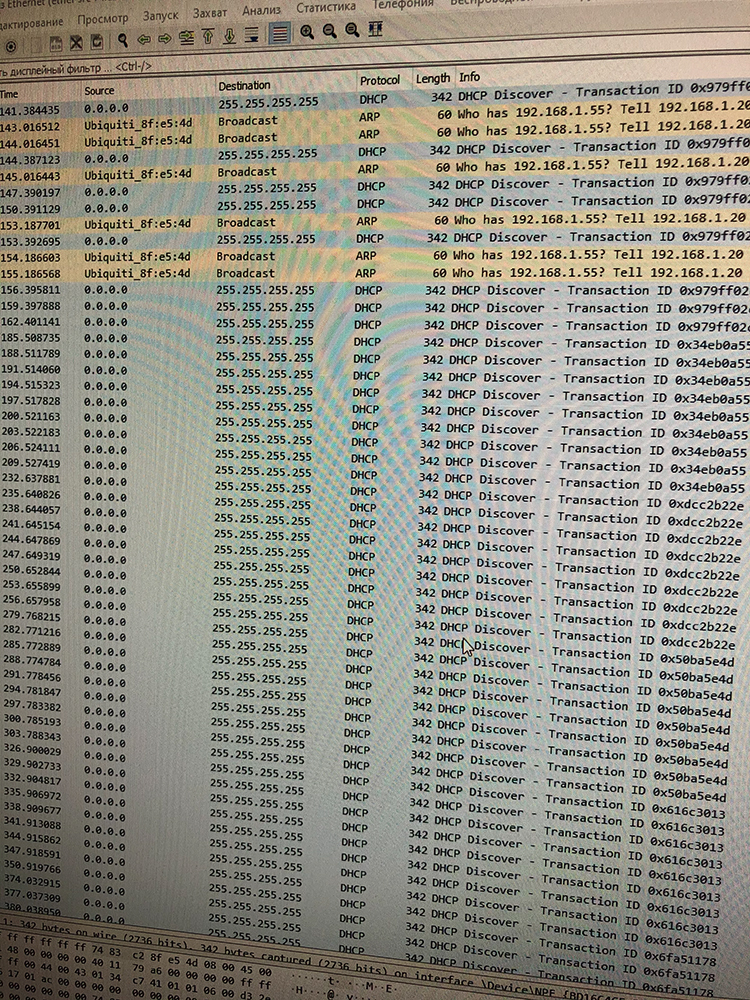

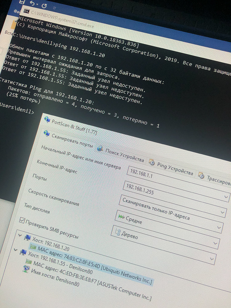

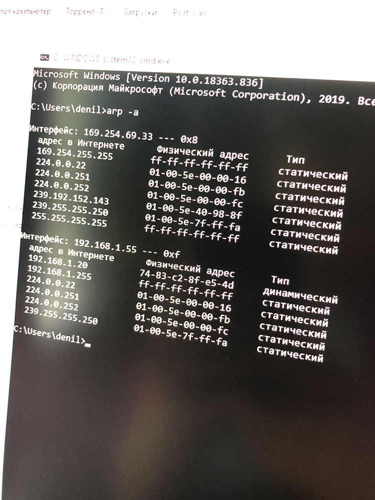

Благодарю за советы. Вообщем ситуация такая. При подключении к компьютеру напрямую с помощью инжектора питания, иногда удается заводской ip 192.168.1.20 Даже получилось один раз пропинговать, но уже через 30 секунд повторно пропинговать не удалось. Как будто в камере происходит какая-то блокировка фаерволом. Использовал прогу Wireshark и команду: arp -a Скрины прикладываю. Я так понимаю, что только в сервисе смогут ресет сделать не через кнопку?
6.480
388
Есть подозрение, что либо чип по питанию вышел из строя или чип ethernet. Скорее всего физическая неисправность, раз виден и успевает отвечать, это не "логика" процессора и памяти. В данном случае лучше в сервисный центр.
