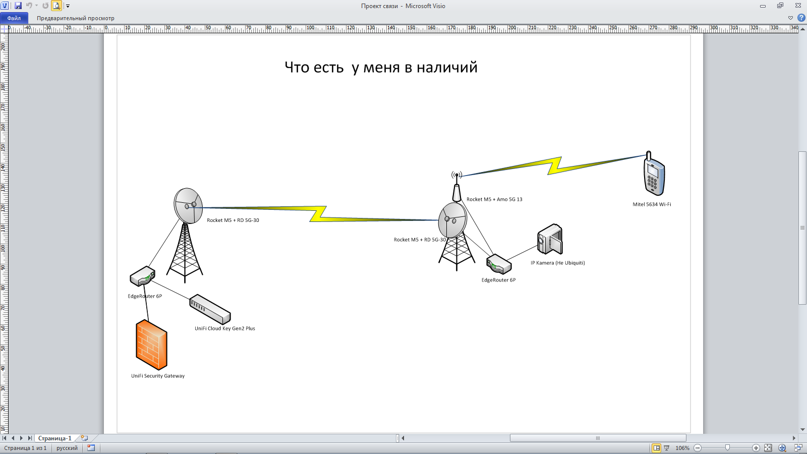

Доброе время суток, мой начальник озадачил меня задачей купив Cloude Key Gen2 + и просит создать бесшовный Wi-Fi. у меня есть сеть из Ubiquiti EdgeRouter 6P, Rocket Dish 5G-30,
AirMax Omni 5G-13 и Rocket M5 +UniFi Security Gateway. Возможно ли это подскажите советом

Не получится, из всего перечисленного, только UniFi Security Gateway. сможете задействовать. Все остальное относится к другой линейке, у них свой контроллер. И то, что Вы описали, ни одно из них не является точками доступа , для бытовых устройств. Кроме того бесшовный роуминг уже не получится, если клиенты не поддерживают 802.11r/k

Спасибо за разъяснение. А какой контроллер посоветуйте для Airmax технологий?

UISP (https://uisp.ui.com), ранее назывался UNMS. Вообще устройства airmax и edgemax самодостаточные и в контроллере не нуждаются.
согласен но проблема в том что центральный EdgeRouter 6P уже перегружен IPSec маршрутами и из за этого и начинает тормозить. я хотел разгрузить его. + структура сети такова что Ip телефоны привязываются к одной точке а мне нужно что бы они легко переносились на другую станцию ( да можно внести 4 ай пи адресса на телефон но у меня их где-то по 5 а то и больше)

Вы не написали какие у Вас точки (модели). Если у Вас они unifi серии или mikrotik, то в принципе, они и так должны уметь. А EdgeRouter 6P ну никак на wifi влиять не может.

Первое это всё-направленная антенна, rocket - куда антенну подключают.

У Вас телефоны привязываются к Rocket M5, Cloud Key никак с ним не взаимодействует. Можете только USG понастраивать:
Вам стоило бы помощнее edgerouter или что-либо из линейки edgemax поискать. Из линейки unifi у Вас, судя по схеме, только сам Cloud Key и Unifi Security Gateway.
