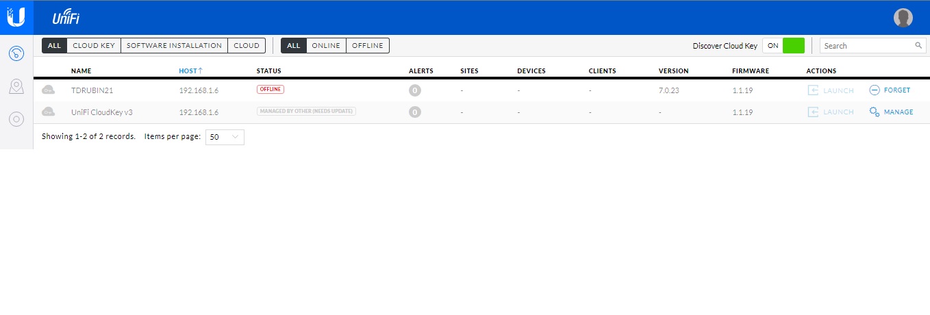

Всем доброго дня.
Только победил ошибку 404 в менеджменте cloud key, как появилась новая еще одна неприятность.
Контроллер по адресу unifi.ui.com оффлайн и появился еще один контроллер который виден на фото.
Из приложения так же не могу удаленно подключиться к контроллеру.
Перезапускал только контроллер usg, usw и точки не перезапускал.
Кто что знает подскажите.

А что там во второй строчке написано, не могу разобрать на скрине?
Управляется другим. Требуется обновления. При нажатие правой стороны (на втором контроллере) менеджмент перекидывает на страницу авторизации реального моего контроллера

Да разрешен. Пробовал отключить его и еще раз включить. Результат тот же. Повторюсь перезагружал только ключ остальное оборудование не перезапускал.
А если сделать сброс удаленного доступа через интерфейс а потом его опять дать. Поможет?
