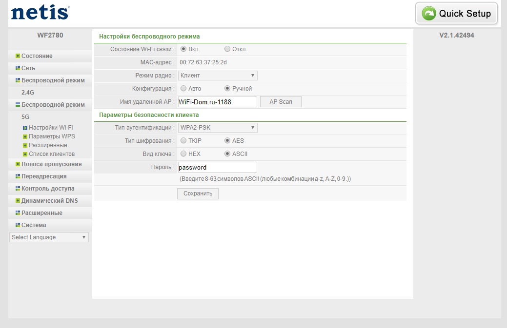

Други, в отчаянии прошу помощи... 4 дня пытаюсь подсоединить маршрутизатор Netis WF 2780 (на прием сигнала в моей квартире) к Ubiquiti Nanostation Loco M5 (на передачу сигнала мне с другой квартиры) и ничего не выходит.. В сетях не рублю,пытался соединить их дома на столе по различным мануалам,найденным в интернете. Результатов не принесло. Netis упорно не видит Loco,но Loco Netis видит. Как мне их соединить,в каком режиме и т.д.? Помогите пожалуйста,пока сумасшествие не победило ))))

Все уже проверил) Всё исправно.. Эйр макс отключен. Ничего не выходит.. В каких режимах мне надо выставлять оба устройства по-правильному? Соединение PPOE на локу должно приходить.... Какие порты где надо прописывать,как правильно настроить устройства и передать сигнал с локи на нетис?

Сделайте как точка доступа, а Loco цепляйтесь как клиентом. В Локо режим сети в Bridge
Да,в Нетисе предусмотрен этот режим.. Бесполезно,он ни в каком режиме не видит Локо. Ни с сетью, ни просто как устройство не определяет. Темный лес какой-то...

Частоты и ширина совпадают?
AirMax отключен?
Скрины в студию.
Ну и как было сказано выше 90 метров через стены да еще и 5 Ггц это полная куйня.

Вы мне лучше их соединить помогите...
    125,9 KB · Просмотры: 967
    98,7 KB · Просмотры: 997

Ну еще можно попробовать на нетисе выключить 2.4 ГГц и/или WDS на локо.

Как мне кажется: у них не соответствуют Герцовки из-за разных стран (в том случае - если вы их уже пробовали "сцеплять" на столе при стране US. Попробуйте сбросить ЛокоМ5 и настроить например на страну Россия и посмотрите результат. Ну и как выше писали - оборудование не пробъет 90 метров через стены 5Ггц (2.4 будет, но не ахти, пинг будет большой) (проверено и не раз).
