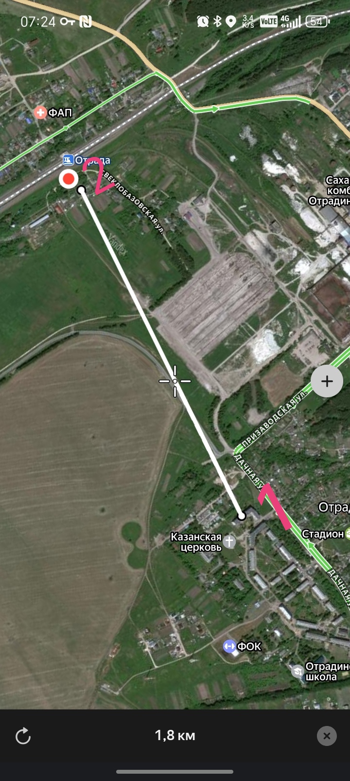

Всем привет, чайник в этой теме.. Помогите пожалуйста разобраться. Купил две М5 вроде настроил всё как на видео
. В комнате где настраивал обе антены видят друг друга и всё индикаторы горят, но при установке на точки как бы не крутил поймать их не могу. Нужно получить в общем интернет ростелеком>>роутер tp-link>>m5>>m5>>роутер keenetik
P.S. через приложения проверял точка с которой интернет должен уходить находится на высоте 218м над уровнем моря+7 этажей здание установлена на 2х метровой мачте на крыше. Принимающая сторона находится на высоте 180м над уровнем моря+2х этажный дом установлена на 3х метровой мачте. Растояние между точками судя по карте 1.8км +-в зоне френделя были 4 высоких дерева которые переместились в неизвестном мне направлении

Необходимы следующие условия:
1. Юстировка;
2. Прямая видимость;
3. Чистая зона Френеля.
Еще позвонить в Ростелеком и узнать условия подключения.
1. Юстировка;
И установить мощность соответствующую расстоянию, а не как на "столе".
1. С этим возможно проблемы сейчас сделал кронштейны чтобы можно было править обе плоскости
4. Причём Ростелеком? Просто до этого им звонили вообще узнавал про интернет для себя они ответили сетями вай-фай они не занимаются.
5. Мощность выставлена на максимум
