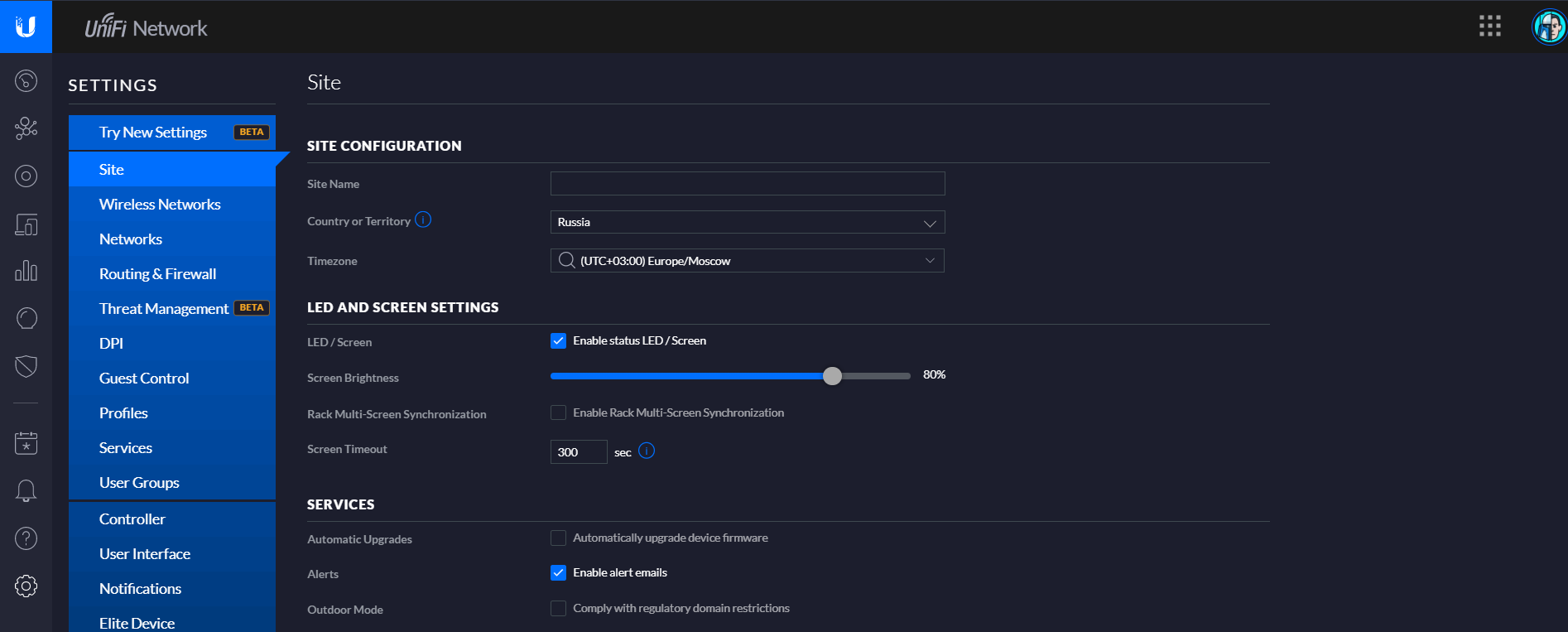

замечательно в версии 6.0.45 нет меню +Add New Site
Дык у меня два USG.)) на одном USG - статика внешка, на другом USG - динамика ))

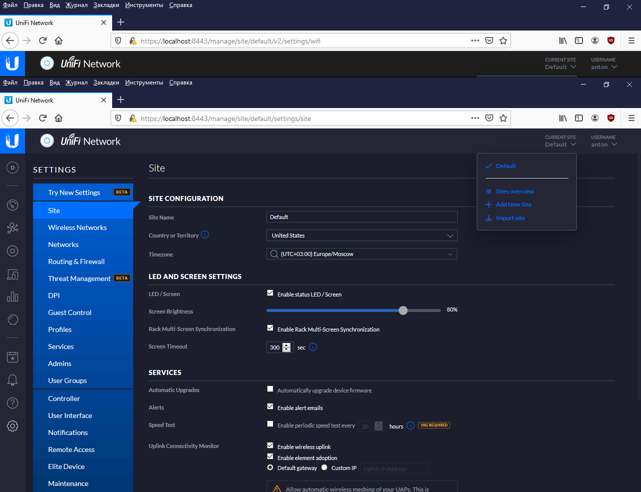

Только, что проверил, и в новом и старом интерфейсе, в правом верхнем углу есть возможность добавить сайт (еще есть меню аккаунта). А вот таких значков нет. На них пробовали нажимать? Возможно у Вас недостаточно прав, либо с дефектом установилось?
P.S. Версия 6.0.41.

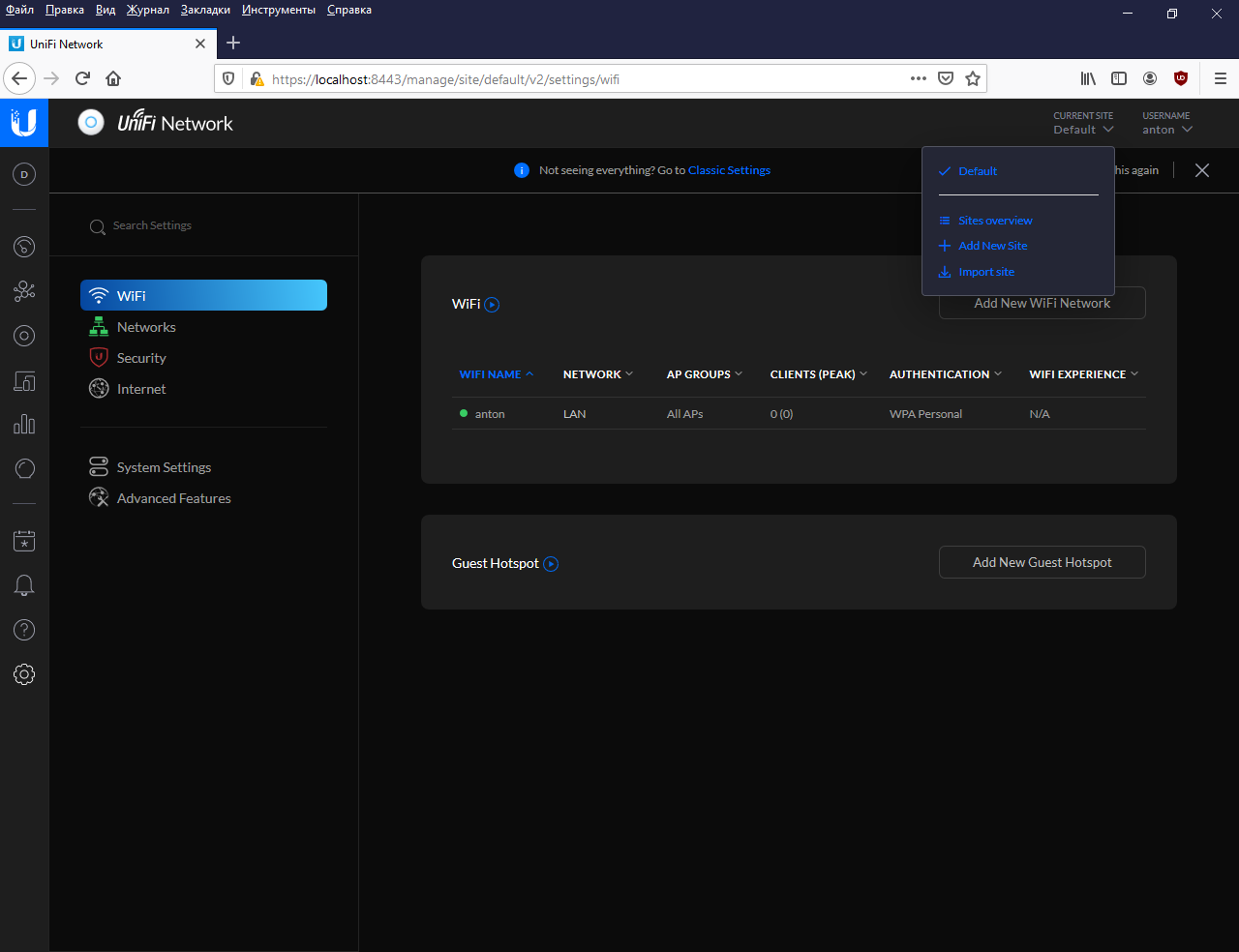

Вот с 6.0.45
С новым интерфейсом и старым (так, что вероятно у Вас что-то не так с правами доступа)

Вот с 6.0.45
У Вас программой Контроллер или UСK Gen2? Если программный - всё правильно, а вот если UCK Gen2 - нет такого меню в нём!!!
P.S.: а вот на UCK первой версии - такое меню есть ))

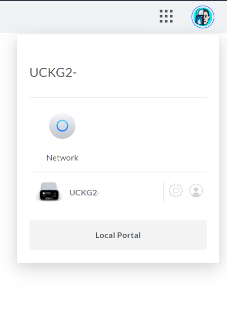

А не могли бы Вы прислать скиншот с нажатой кнопкой, там где прямоугольники?
