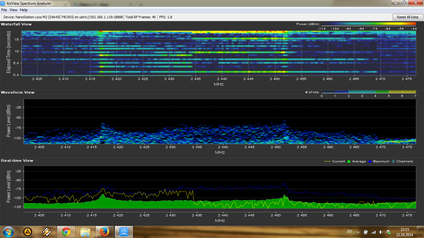

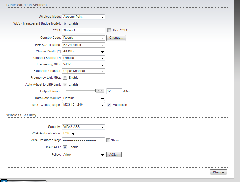

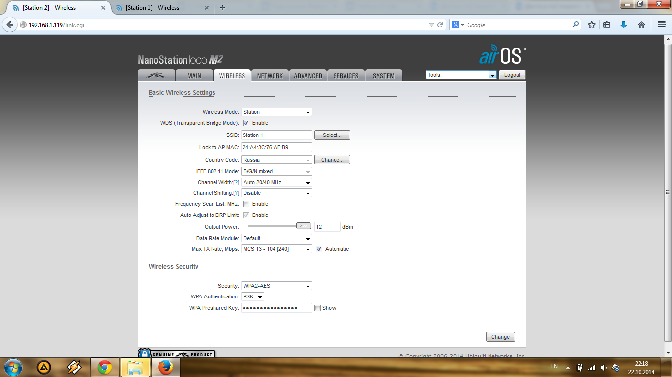

Всем привет. Подскажите пожалуйста на расстоянии 200 метров прямой видимости две loco m2 после внутреннего теста выдают 40 Mbit., одна настроена как точка, другая как клиент. Что нужно сделать чтобы скорость была стабильная 100Mbit?

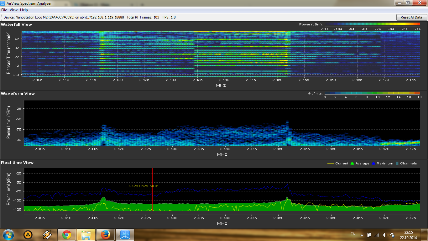

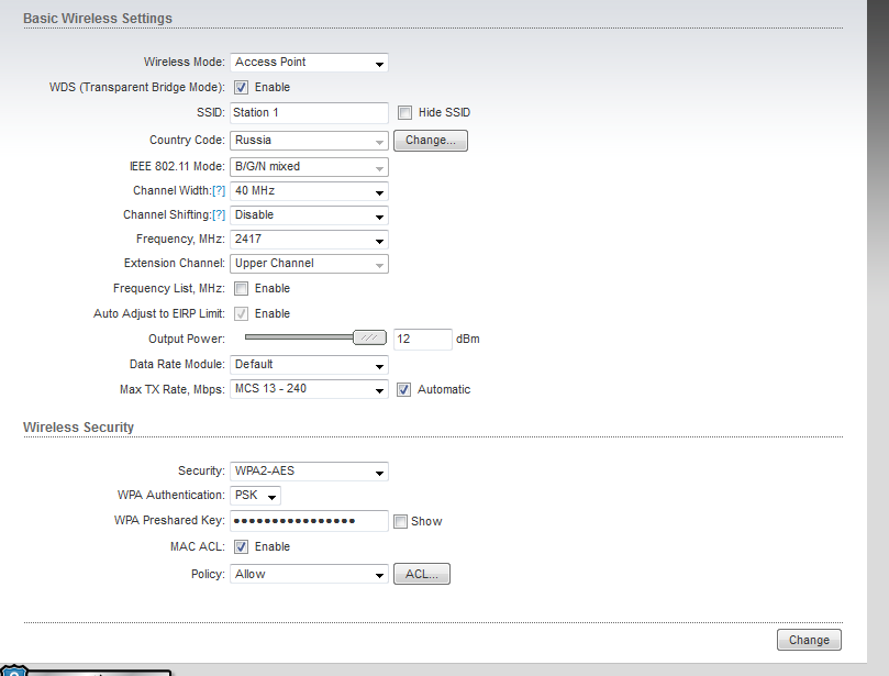

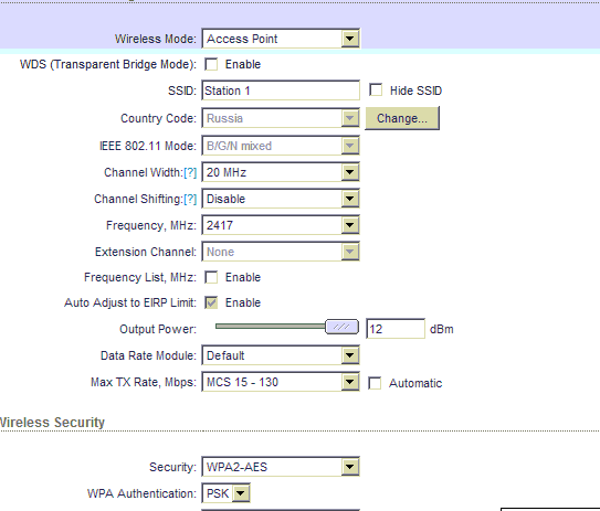

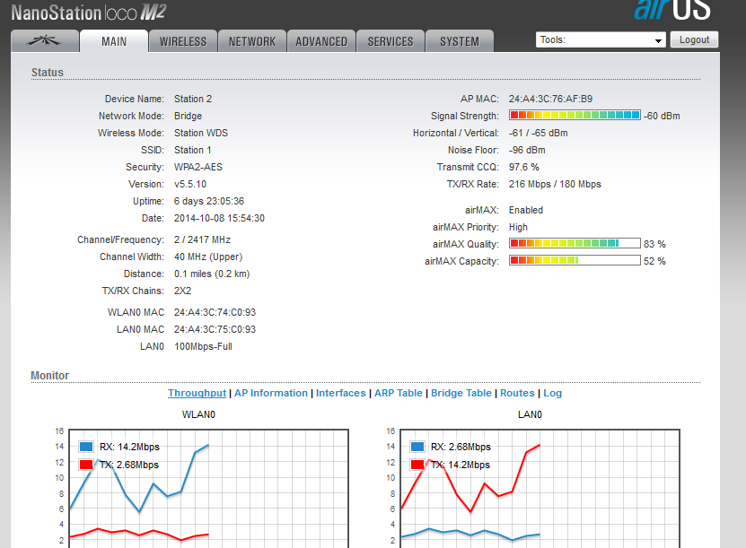

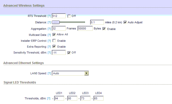

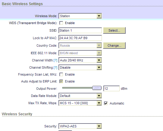

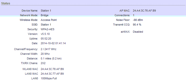

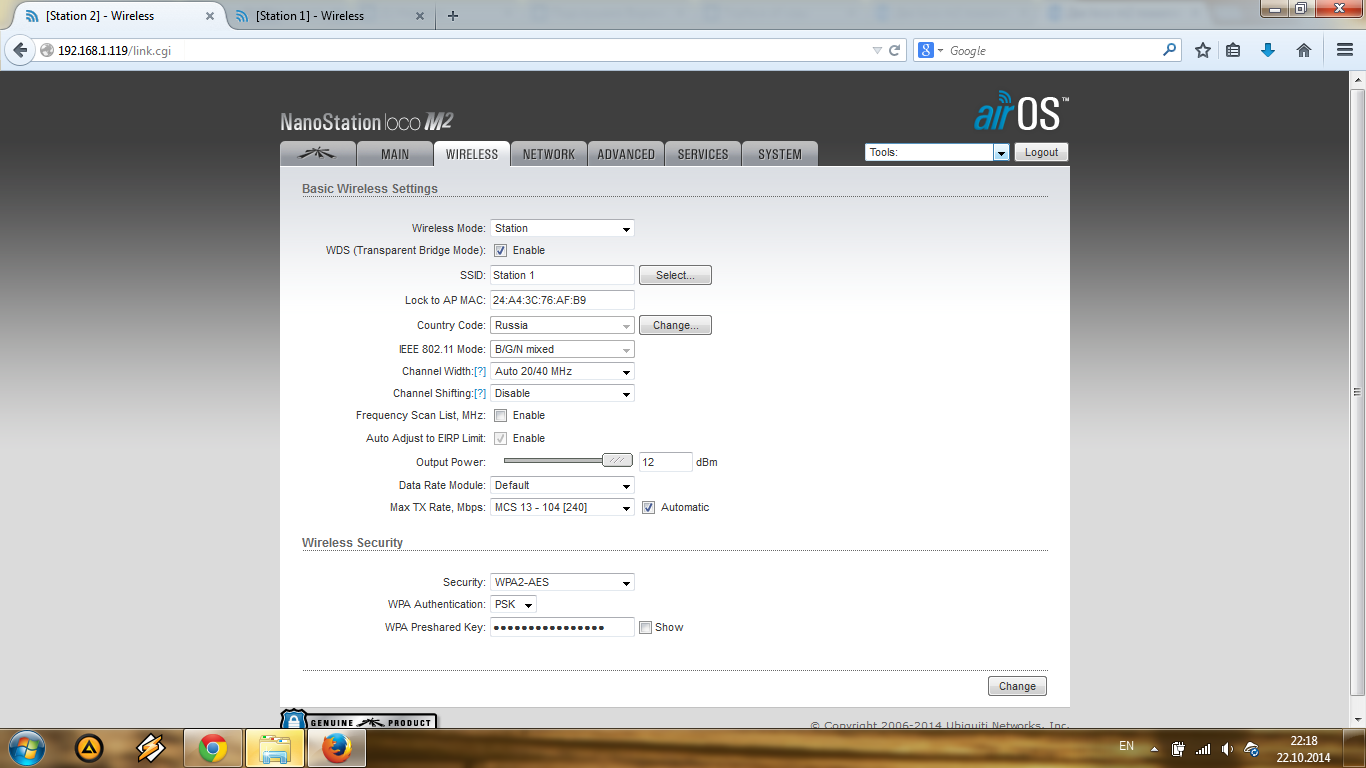

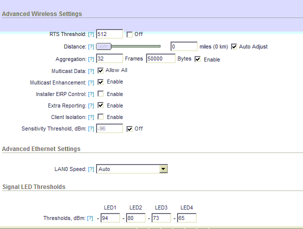

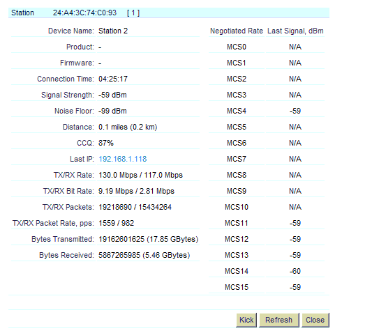

Вот скрины сделал!

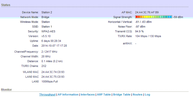

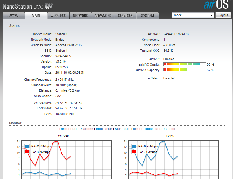

вот еще скрины

И так:
1. на обеих точках поставить 40 полосу, на 20 ширине не будет 100Мб (не авто, а принудительно 40)
2. на клиенте выставить дистанцию соответствующую действительности
3. включить Airmax
4. сигнал хороший, но вот шумы большие, нужен анализ частотного диапазона и выставление менее загруженного канала (низкий CCQ)
5. попробовать уменьшить мощность точек, на дистанции 200 метров возможно они друг другу засоряют эфир (поставить для начала по 50% от номинала)
6. замеры скорости осуществлять чем угодно, лишь бы не внутренним тестом

плюс к предыдущему посту.
Сетевые интерфейсы 100 Мбит/с, поэтому даже по проводу больше 90 Мбит/с не выйдет.
Преобразование трафика в эфир, борьба с помехами, загруженность приемников в итоге ведут к снижению скорости радиоканала.
Реально 40-60 МБит/с на Локах при ваших условиях.

В целом согласен, но с одной оговоркой, всё таки предел где то в районе 75 Мб. (если настроить и создать хорошие условия).

Не всё сделали что Вам указывали, уменьшайте мощность точек. Точку на расстоянии 200 метров при полной мощи фонят не слабо. С начало начните тестирование с 50% от номинального усиления, и по мере необходимости увеличивайте. Если есть доступ в интернет тестируйте банальным Speedtest-ом, если нет то программой LAN Speed Test.

извините, а можно поподробнее про мощность, что то я не пойму.
и ccq должен быть маленький или 100%?
и ccq должен быть маленький или 100%?[/QUOT
Output power поставить с начало на 5 и на базе и на клиенте, если сигнал будет хуже, то поднимать по 1dBm
Transmit
ССQ чем ближе к 100% тем лучше (это показатель пропускной способности вашего линка)
Noise Floor уровень шума, чем выше показатель тем лучше.
