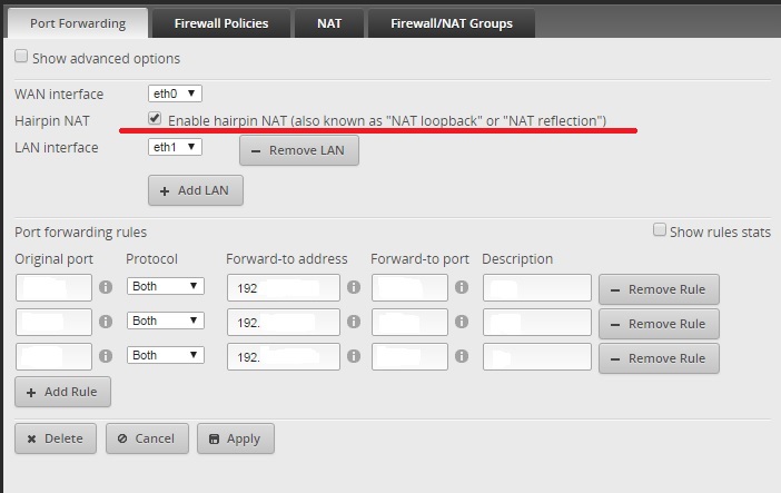

Здравствуйте, у меня стоит EDGE Router X SFP с выделенным IP адресом и есть несколько IP камер видеонаблюдения, они проброшены портами для доступа из внешнего мира.
Как сделать чтобы при обращении из локальной сети на наш белый IP адрес эти камеры тоже открывались?
Внешний IP 109.63.200.100
Камера №1 - 192.168.2.51 проброшена на порт 8051
Камера №2 - 192.168.2.52 проброшена на порт 8052
Заранее спасибо!
Заранее спасибо!
Активируйте функцию, как показано на скриншоте. По итогам отпишитесь и не забудьте поставить лайк! =)
