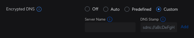

Добрый день!
11477
Не понимаю, как работает данная функция в UXG-Lite, какой сервер указывать и что он будет делать?

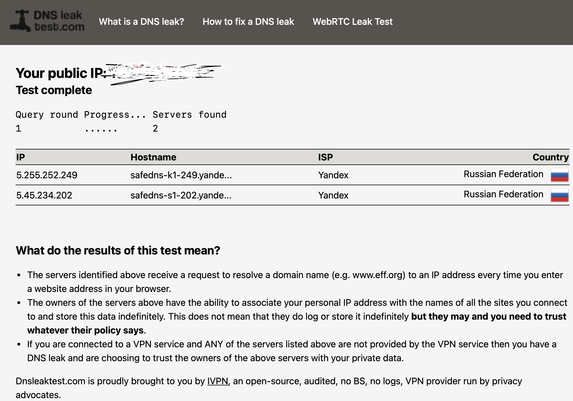

Сегодня на ОпСоСе - Северен Телеком СПб заметил, что все DNS летят на сервера Яндекс.
Даже если выставлять любое значение в Encrypted DNS - Cloudflare, Google и пройти по ссылке https://dnsleaktest.com/ - Yandex DNS

Сохранить настройки после выбора не забыли? Только что пробовал, меняется без проблем.

В чём затык был?
Я думал, что Encrypted DNS - работает именно как DoH, но оказалось что это не совсем так. Оно конечно шифрует DNS, но делает это немного подругому - эта технология шифрует DNS которые указывает в разделе Setting -> Internet -> ISP -> DNS Server, т.е. шлюз все равно обращается к DNS серверам что Вы указали в разделе Internet, а потом их шифрует теми провайдерами, что выбрали в разделе Setting -> Security -> Protection -> Encrypted DNS.
Я ещё в разделе Setting -> Internet -> ISP -> DNS Server - указывал разных DNS провайдеров, оказалось что так делать не нужно, а вот кем мы шифруем можно указать сколько угодно и лучше с российской пропиской.
Короче говоря было познавательно, жаль криво написано на сайте убиков. )
Не совсем верно, включении DNS-Sheild отменяет настройки DNS настроенного в разделе интернет, в отличии от DNS настроенного в конкретной VLAN. В данном видео подробно рассказывается и показывается как это работает.
Я видел это видео, но к сожалению в версии 4.0.20 - это работает не так. )
