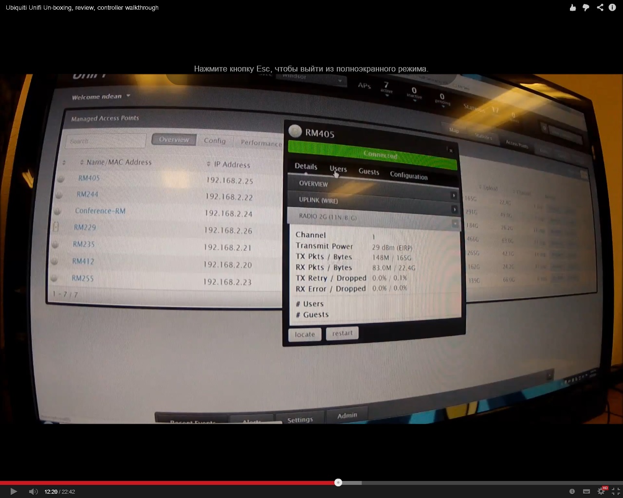

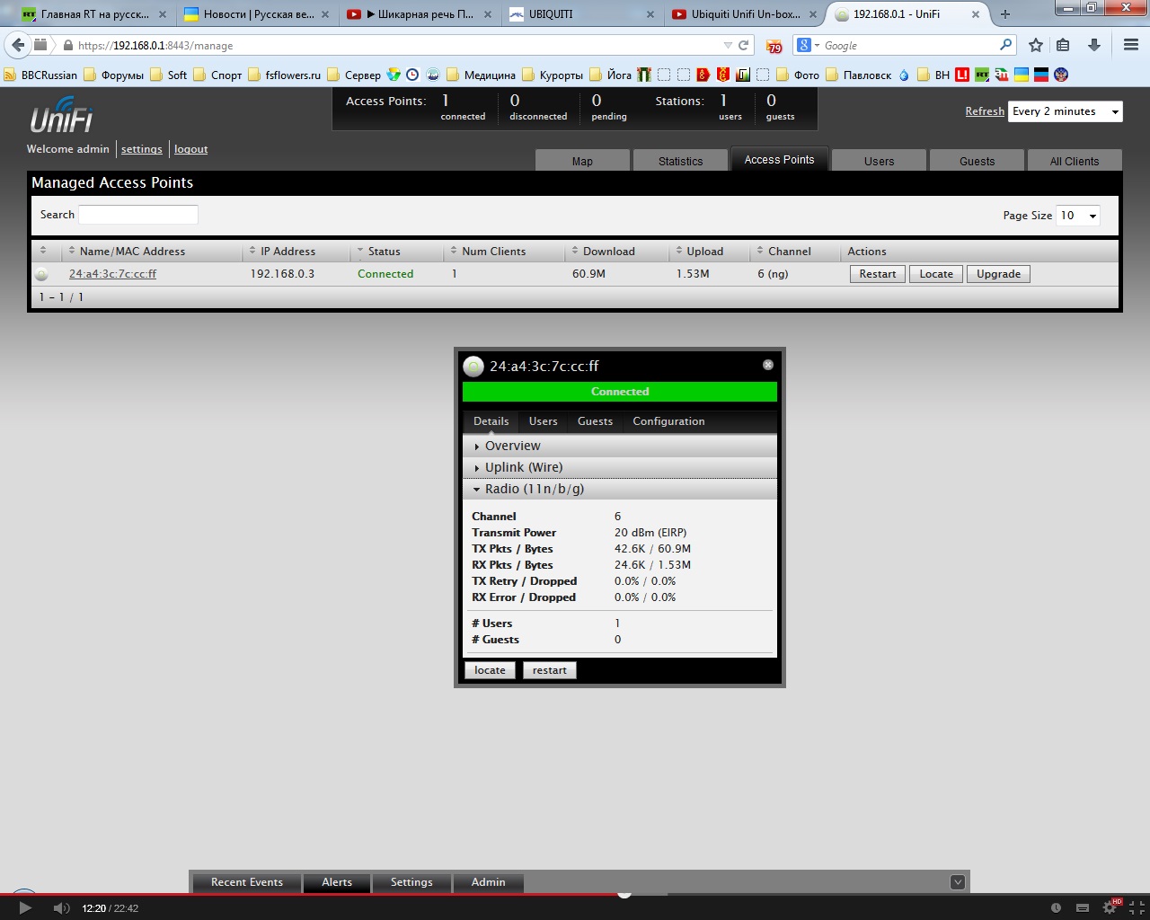

Заявленная мощность (Transmit Power) UniFi AP-LR составляет 27 dbm, а фактически я имею только 20 dbm.
На видео выложенном в инете на 12 мин. 20 сек. видно, что мощность UniFi AP-LR там составляет аж 29 dbm. (Скрины прилагаю)TransmitPower_20dbm.jpgTransmitPower_29dbm.jpg
В отзывах по UniFi AP-LR я тоже встречал жалобы на мощность 20 dbm, вместо заявленных 27 dbm.
Кто нибудь знает в чем здесь проблема?

Проблема в руках. дефолтные значения мощности точки выставлены в AUTO, даже если установить HIGHT - это тоже будет 20 dbm.
Вручную устанавливаем мощность на CUSTOM и вписываем 28 dBM

Надо же как просто ларчик открылся.
Выставил кустом и теперь лицезрею вожделенные 28 dbm.
