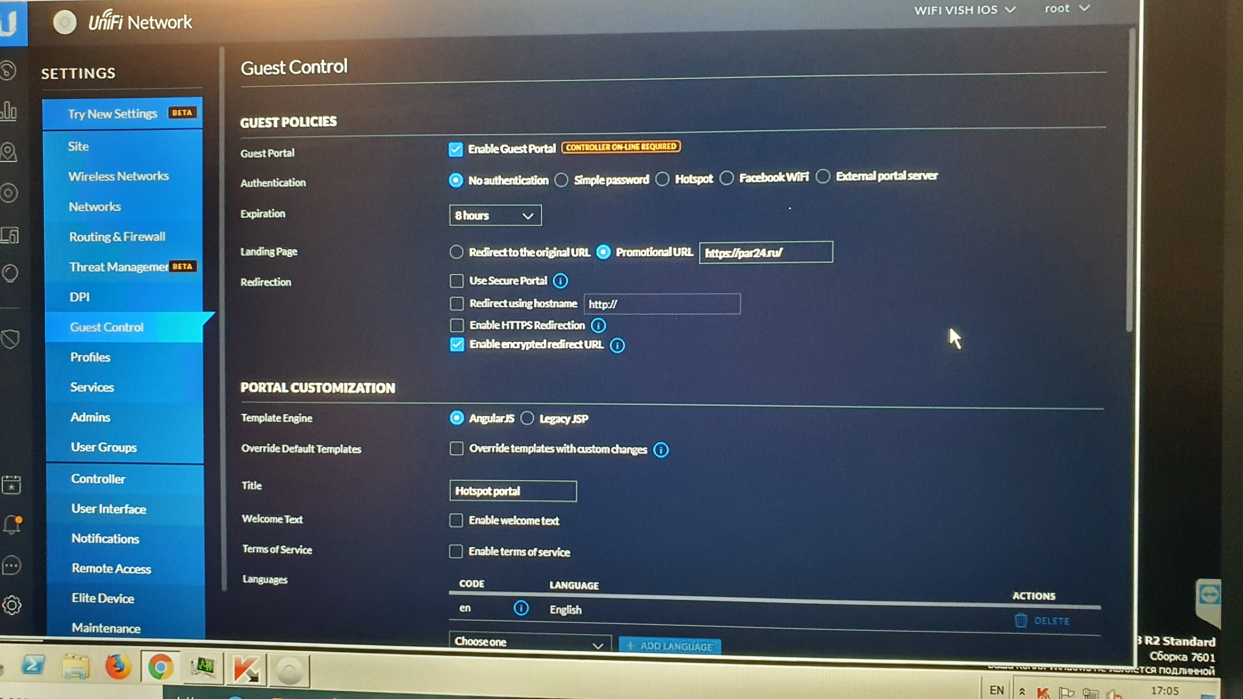

Настроил гостевой портал средствами ubiquty , приподключении переходит на страничку приветствия , там я нажимаю кнопку принять и далее перехожу на рекламный сайт , который указал в настройках . Рекламный сайт открывается на 1 секунду , и я снова попадаю на страницу настроек телефона где настройки подключения wifi. Как сделать так что бы страница с рекламой не закрывалась? На ноутбуке и ios не закрывается. А вот на самсунгах (s10 , s9 итд) закрывается!

Так выбрасывает в настройки (телефона?) или интернет все-же начинает работать? Тут скорее, смотрите, что там со страничкой рекламы.

Производители разных телефонов ставят свои "оболочки" в Android. При подключении к хотспоту, открывается "временная страничка" браузера. Некоторые оболочки блокируют все остальные окна, которые появляются после авторизации гостя (после получения им интернета). Некоторые, убедившись, что интернет получен - просто автоматически закрывают это "временное окно" браузера. Большинство "проблем" связано с самсунговской оболочкой и их партнеров knox.
Лично я не считаю это проблемой, т.к. функционал страничка свой выполняет, остальное маркетинг.
Чтобы это временное окно оставалось открытым и не закрывалось - обратиться к производителю телефона.
Другой вариант - обратиться к производителю того сервиса, которым пользуетесь, чтобы он сделал по возможности - открытие авторизационного окна в основном браузере (то есть открывалось не временное всплывающее окно, а браузер по умолчанию). Тогда рекламная страничка с редиректом после прохождения авторизации гостем, будет отображаться нормально.
