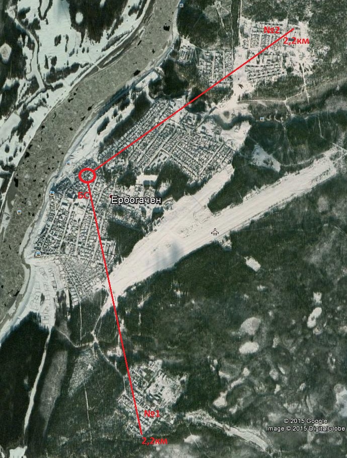

Деревья перекрывают ваш канал. Важно определить насколько и оценить потери.
Скажем, верхушки находятся ровно на уровне геометрической линии между концами линка. То есть, перекрыто 50% полезного сигнала.
Ну и ладно. Скорость будет не 300 МБит/с, а 150. Это же совсем неплохо.
Плохо, когда перекрыто больше половины. Тогда радиоволны даже не смогут пройти, чтобы сложившись в резонансе сформировать эту самую Зону.
Вывод. Если линия визирования не перекрыта, связь будет. Пусть и не на максимальной скорости. Пробуйте смело.
