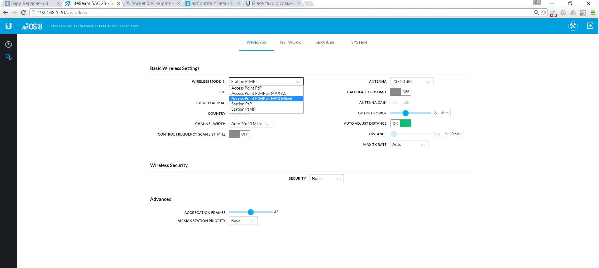

Пришло ко мне на тест новое АС железо от Ubiquiti, и я решил попробовать подключить LiteBeam AC к базовой станции в лице Rocket M5, после танцев с бубном и поднятия Compliance Test на LiteBeam AC я выяснил, что подключить можно только в обратном порядке, то бишь только любое устройство серии М к базовой станции АС.
Эта операция возможна только на 6 версии AirOs для линейки М и 8 версии AirOs для линейки АС!
8 версия добавляет режим Access Point AirMax MIXED, что позволяет на 40/20 Мгц вещать как обычные устройства линейки М и конектить клиентов на железе М линейки.
При таком режиме клиентское устройство показывает приоритет AirMax: Low, почему-гугл и форумы молчат!
Так как стоимость LiteBeam AC аналогична Loco M5, а мощность dBm почти как у PowerBeam 300, который дороже в разы, хотелось бы использовать LiteBeam AC как замену PowerBeam в сети на железе М линейки!
Так как режим Station AirMax MIXED пока официально не разработан, а на вопросы о нем разработчик молчит, хотелось бы услышать ваше мнение!

Но производители создали бету, что бы к АС можно было М цеплять.
А почему бы не допилить и возможность сделать наоборот? В английском не шарю чтобы спросить на оф форуме, может модератор этого форума задаст вопрос о режиме Station AIRMAX MIXED?
    164,7 KB · Просмотры: 1.319
Потому что Ас это новая линейка, а старая. Ап ас если купят, то купят и для клиентов АС, а вот старые если остались, то что выкидывать их.? Вот и делают совместимость, что бы старые не теряли актуальность. А на М ап, всегда можно посадить М клиентов. Все просто и легко, не надо деградировать.
