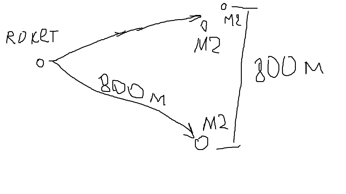

Я думаю для НС и что к нему подключается лока м2? ТО это и есть истинная скорость на такое расстояние, можно конечно попробовать поменять оборудование... Или поиграться частотами и шириной канала. Я рекомендую для идеальных мостов узконаправленные антенны. Например PowerBeam M5/M2 300/400 25dBm/18dBm
NanoStation M2 - NanoStation M2 , расстояние 800 м скорость выше не подымится ? Ubiquiti Rocket M2 +airMax Sector 2G-16-90 на 3 NanoStation M2 будет работать ?
Нет, это очень дорого. Можно НС одеть на антенны параболические 60-90см и получится луч уже и сигнал сильней сфокусирован что даст прибавку к хорошим показателям.
Нет не нужно они секторные, угол обзора большой. и 800 метров она даже задницей видеть будет. в идеале ты можешь первую повернуть на вторую, вторую развернуть на третью, третью на первую. и они будут ловить на 800 метров идеально.

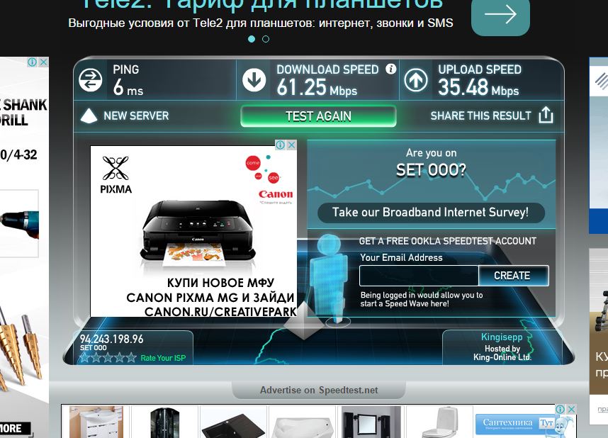

все таки докопался я до истины ограничения скорости точки 10мб.обжимал заново 4раза.не помогло.менял местами точки не в какую.бросил пачкорд китайский заводской 20 метров и о чудо у точки порт поднялся до 100.тест интернета напрямую без роутера показывает 50мб.с роутером 42 это на расстояние 500метров.какой кабель купить ума не приложу?стоял хороший уличный со всякими оплетками ...
