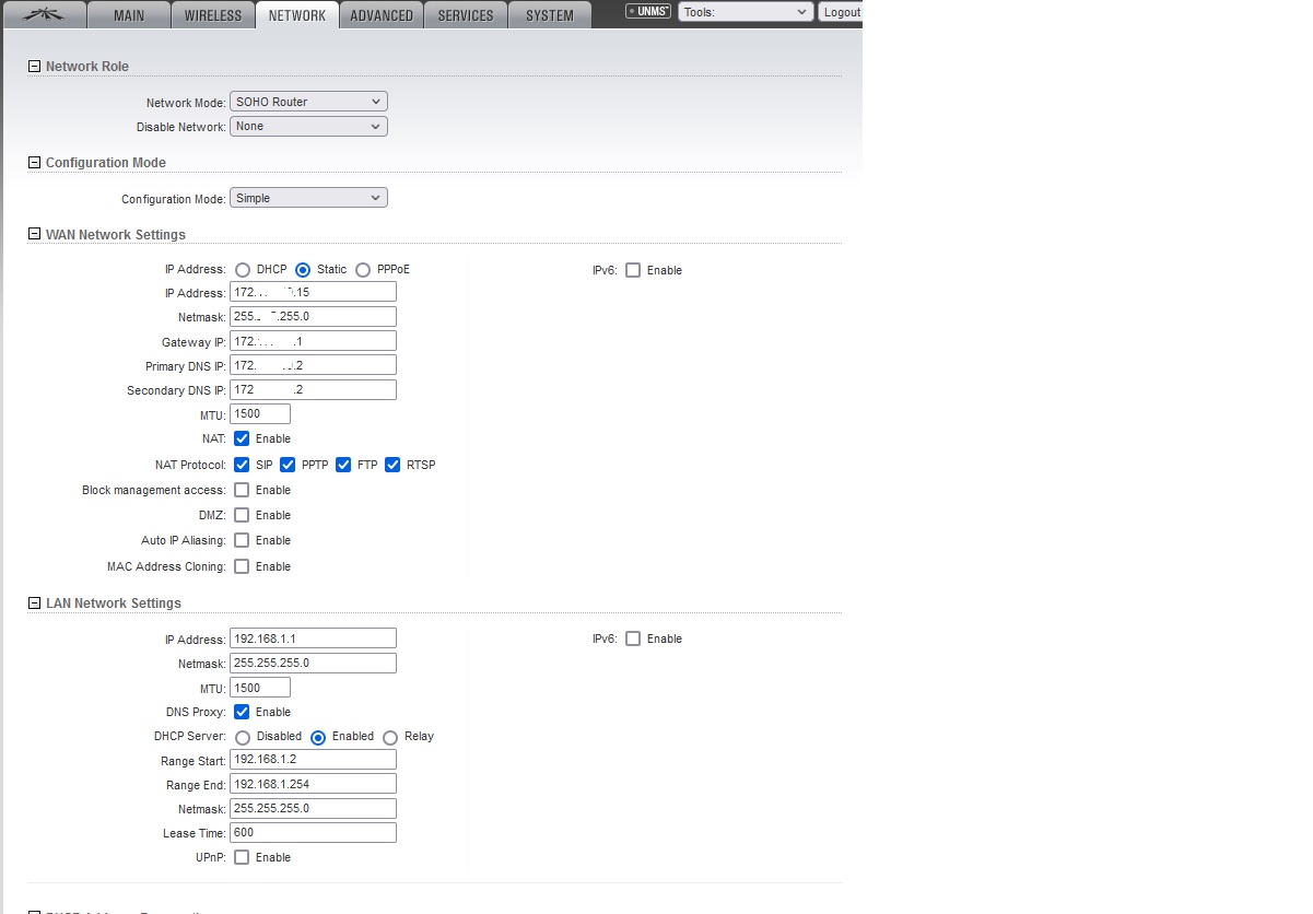

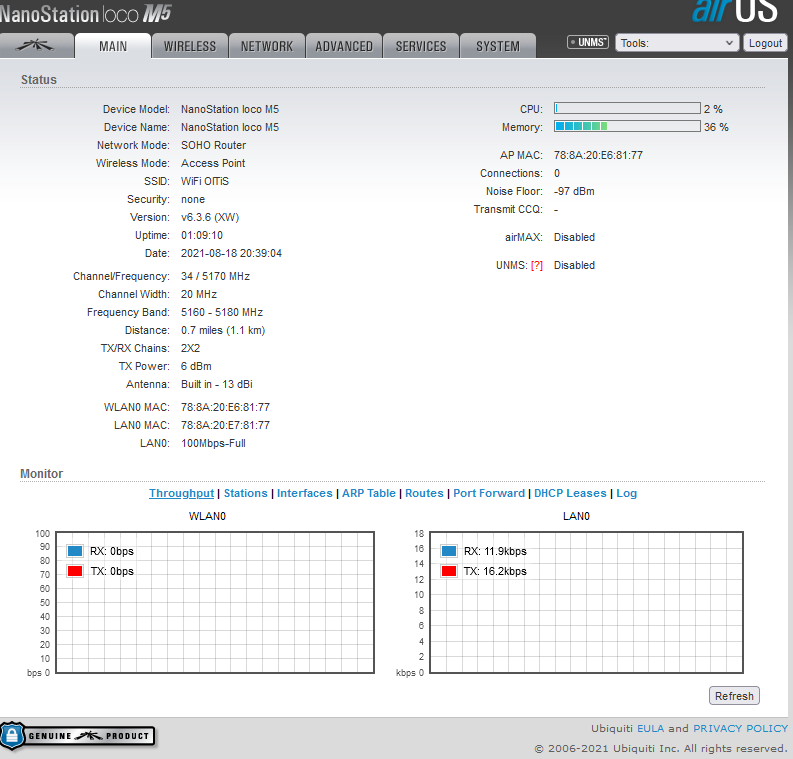

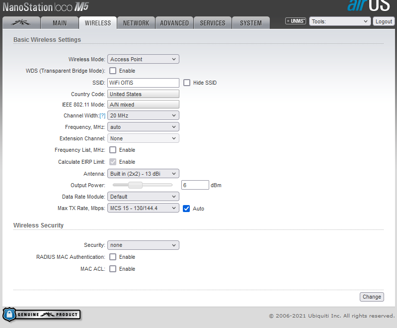

Доброго времени суток.
Проблема следующего плана.
Есть Nanostation Loco M5, пытаюсь настроить ее как WiFi роутер.
Дело в том, что создаваемую Ssid не видит ни одно устройство (проверялось на двух телефонах, оба уверенно принимают 5 Гц диапазон).
Форум читал, точного решения моей проблемы не нашел, к сожалению.

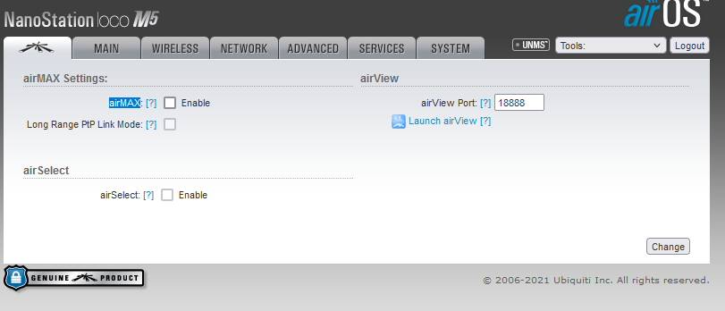

airMAX отключен, пробовал и в режиме SOHO роутера, и в режиме обычного роутера, не помогает.
Остальные устройства в режиме роутеров работают отлично (NanoStation M2), настройки Loco M5 делаю аналогично (IP адреса и прочее)
WDS отключен (хотя и с включенным картина не меняется).
Все остальное делаю по инструкции вроде, но к желаемому результату ничего не привело, ниже привожу скриншоты.
Что делаю не так?
Читал здесь же на форуме, что вроде как эти устройства (LocoM5) не предназначены для работы в режиме WiFi роутеров, а хороши лишь в режиме моста, кто в курсе, подтвердите или опровергните данное утверждение.
Буду очень признателен за помощь.

Вообще-то nanostation предназначено для создания радиомостов. У Вас бытовые клиенты на 5 ГГц работают? Потому как эта точка только на 5 ГГц, nanostation m2 - 2,4 ГГц.

Ну, в принципе, мне это и надо было знать.
Что просто лыжи не едут, а не я дурак)))
Просто странно, M2 работают как вай фай роутеры спокойно, раздают интернет в кабинетах, а М5 нет.
Я был в курсе, что M5 работают на 5 Ггц, просто думал, что их можно использовать как обычные домашние двухдиапазонные роутеры для раздачи вай фай.
Теперь буду знать, спасибо за информацию!

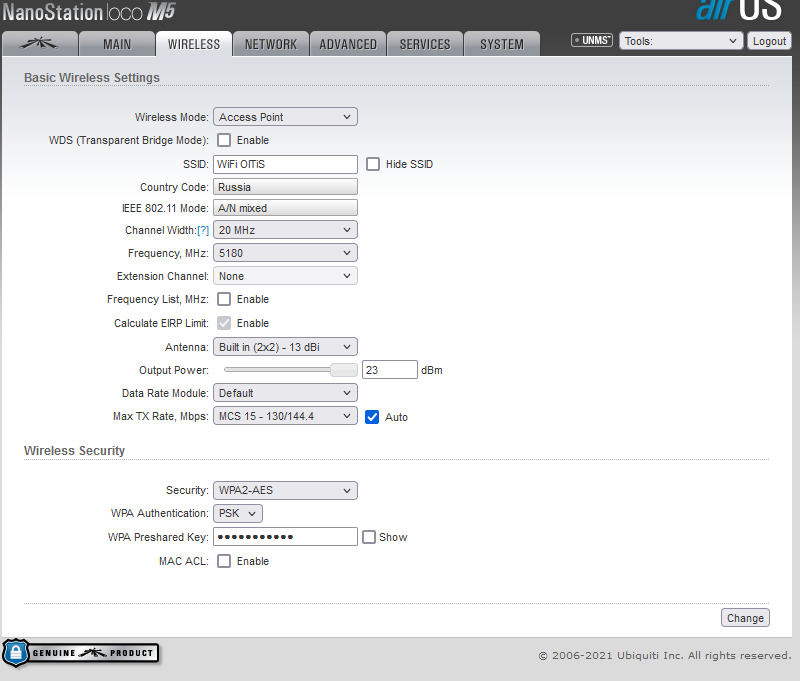

Страну поменять попробуйте в настройках. У м5 несколько диапазонов частот 5 ГГц. Возможно телефон не видит эту частоту. Также уберите в настройках частоту с автомата. И всё должно работать
Страну на какую менять (хотя бы примерно)?
Раньше стояла Licensed (это я так понял аналог Compliance Test).
Частоту с автомата убрать, это я так понял, надо какую-то руками поставить? И смотреть, заработало или нет, верно понимаю?
Ставьте сначала Россию, и преребирайте частоты. Если не поможет, то licensed и тоже вручную пробовать частоты. Но на автомате оставлять частоту не надо. Возможно ещё ширину 40 попробовать.

Точно насчет 5 ГГц не помню, лучше ширину канала 20 МГц. Ну nanostation m2 точно некоторые используют в качестве точки доступа .
Это лучший вариант, еще часто советуют Венесуэлу и Боливию в качестве страны выставить.
P.S. Иногда ставят США, но для 5 ГГц он не годится, у них там частотный диапазон сильно урезан.

Спасибо большое, все получилось, заработало с этими настройками (в режиме Router (НЕ SOHO!!!), страна Россия, частота 5180, ширина канала 20 Мhz).
Надеюсь, кому-то будет эта информация полезна.
