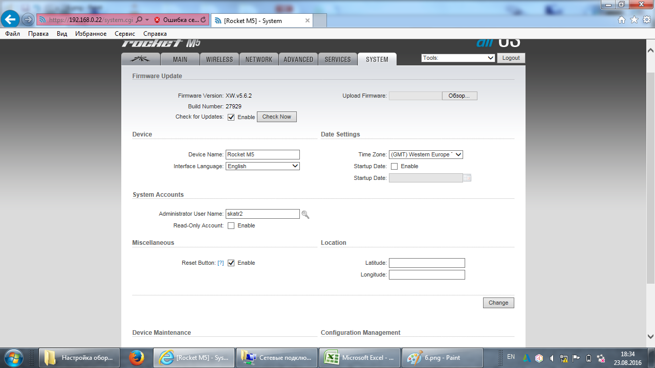

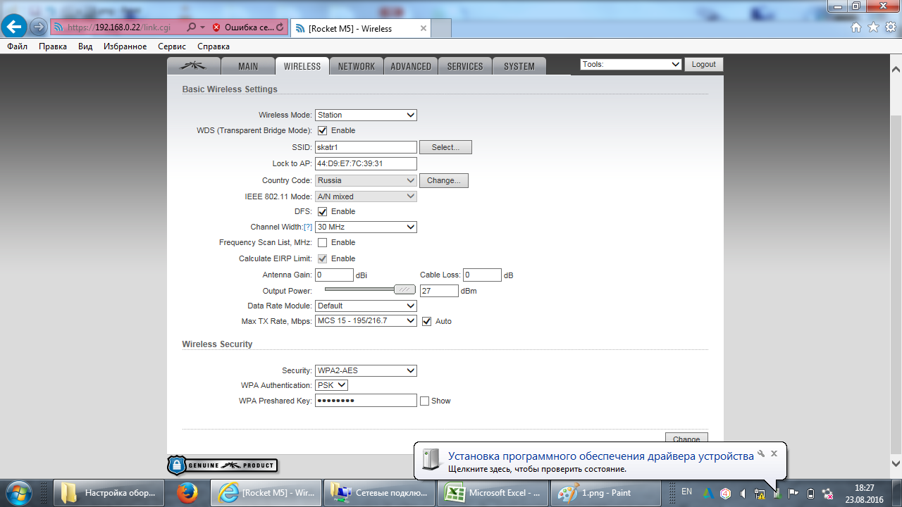

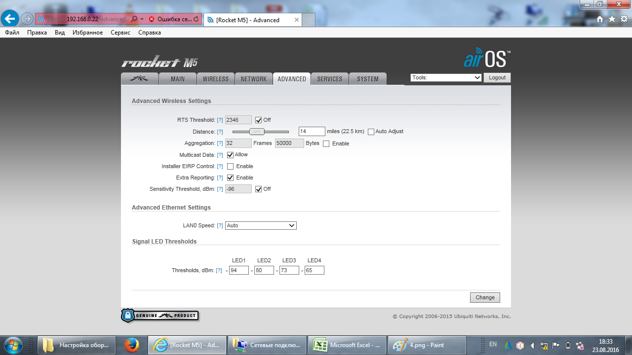

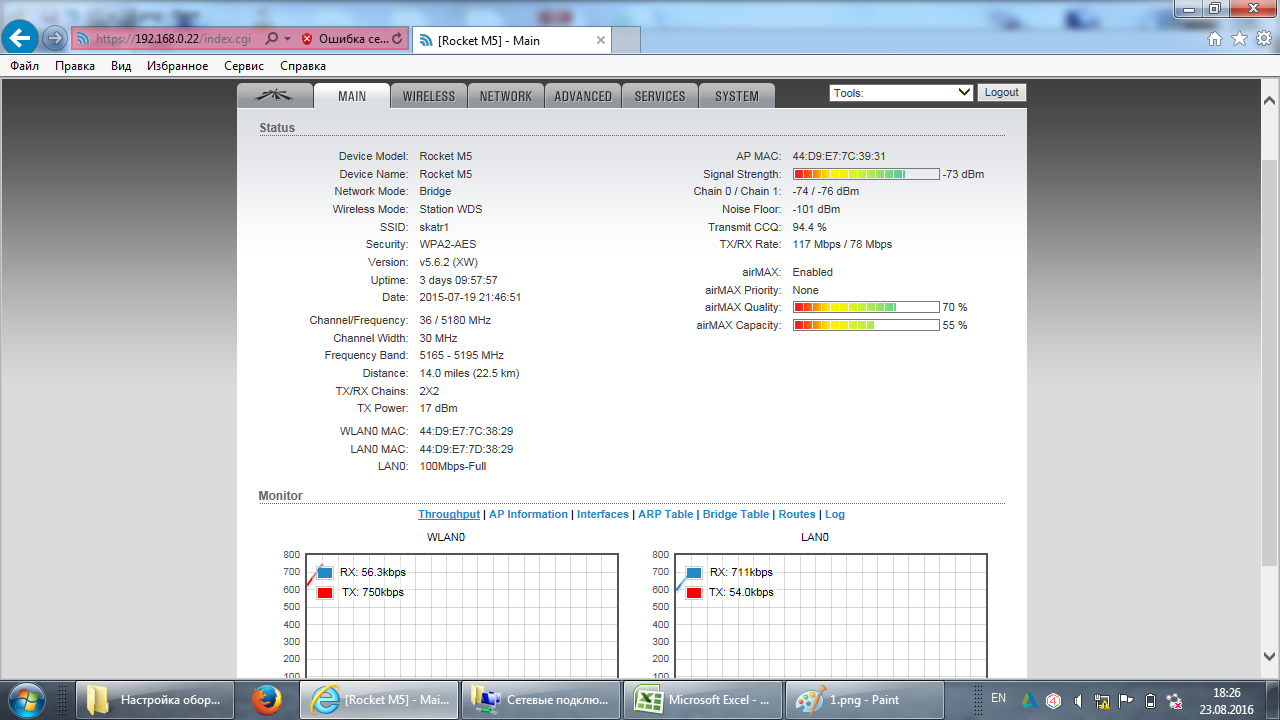

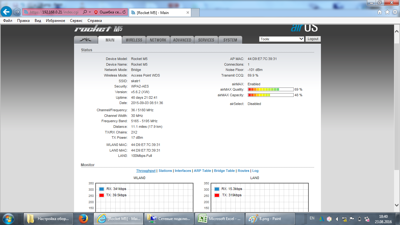

Здравствуйте , две тарелки Rocket M5 c антенной RD-5G30-LW, расстояние 22 км, она стоит на высоте 14этажки(прямая видимость), на входе в нее 100 мб, вторая в низине, на выходе приходит 6 мб из 100 мб. Агрегацию отключили, какие настройки можно еще поковырять ,чтобы увеличить скорость? Или может докупить что-то , саму сменить , радиус увеличить,? А то несерьезно как-то получается исходя из заявленных данных.

Павел, в случаях низкой скорости сначала рекомендуем
1. посмотреть есть ли прямая видимость по вашему профилю рельефа
2. проверить юстировку антенн. Подвигать их по вертикали/горизонтали и посмотреть на уровень сигнала
3. запустить на обоих концах AirView и опреледить шумы/свободные частоты
При плохих результатах 1-3 никакими настройками скорость не вытянуть.

У вас ещё и прошивка базовая стоит (5.6.2), в тесте есть 6b13.
Я рекомендую попробовать найти частоту самую свободную, но нужно анализатором с двух сторон проверять и потом уменьшить ширину канала. А вообще попробовать эти антенны продать и купить дишы 34dBi.
shark136
12 Окт 2016
113
38

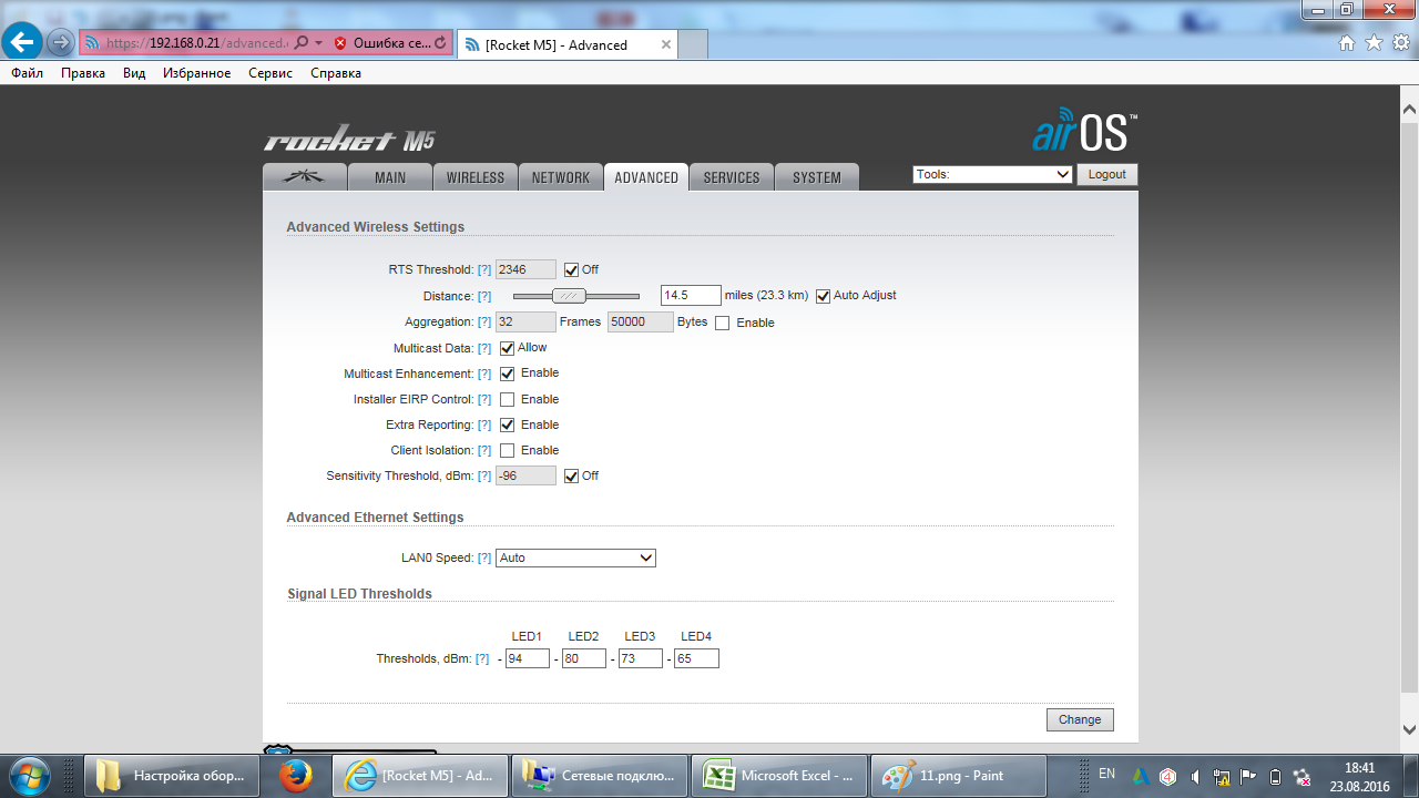

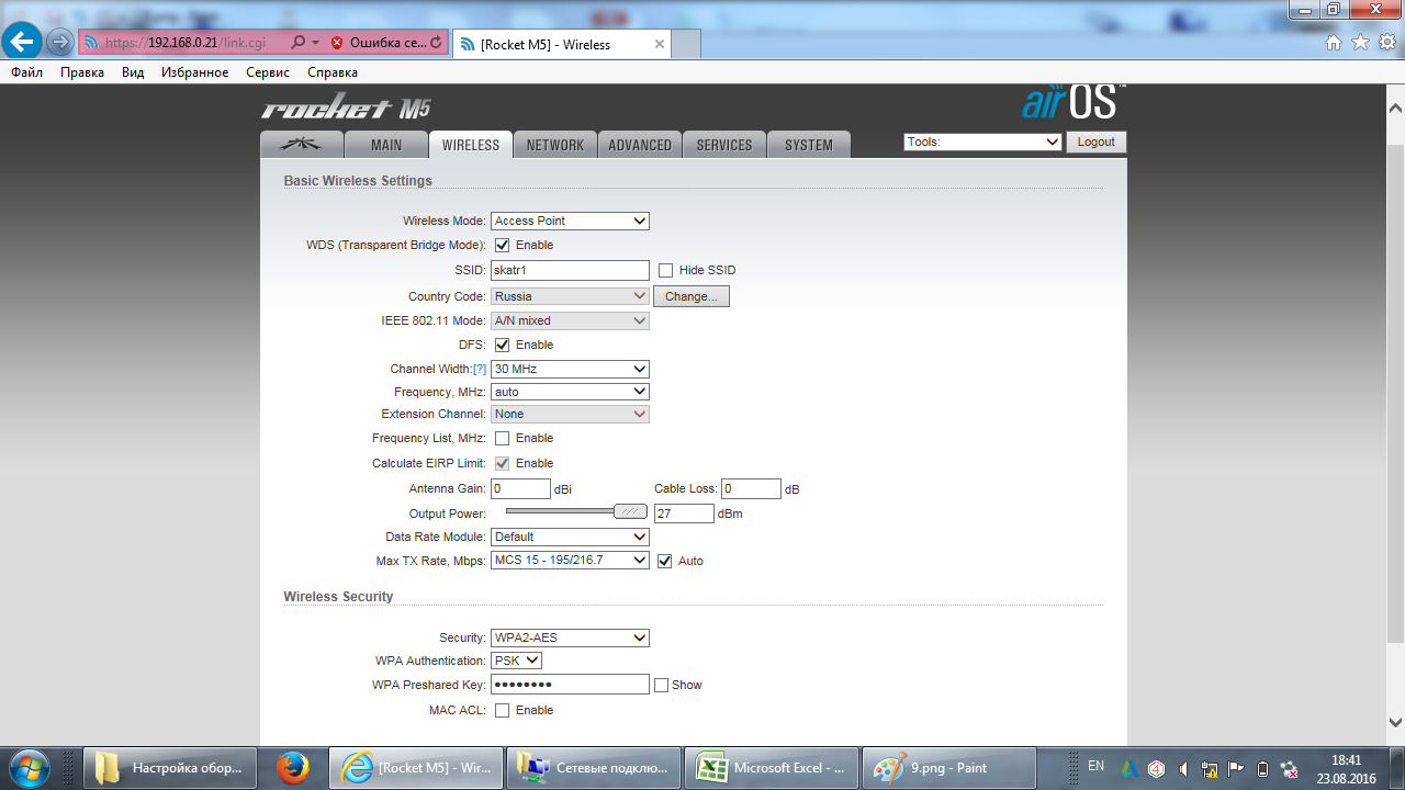

1) Уменьши ширину канала до 20мгц
2) проверь на частоте 5500 или 5250
3) Distance в AUTO
p.s включите Compliance Test для выбора этой частоты, и передатчик у вас повысит уровень до 27dbm (сейчас он в 17)
