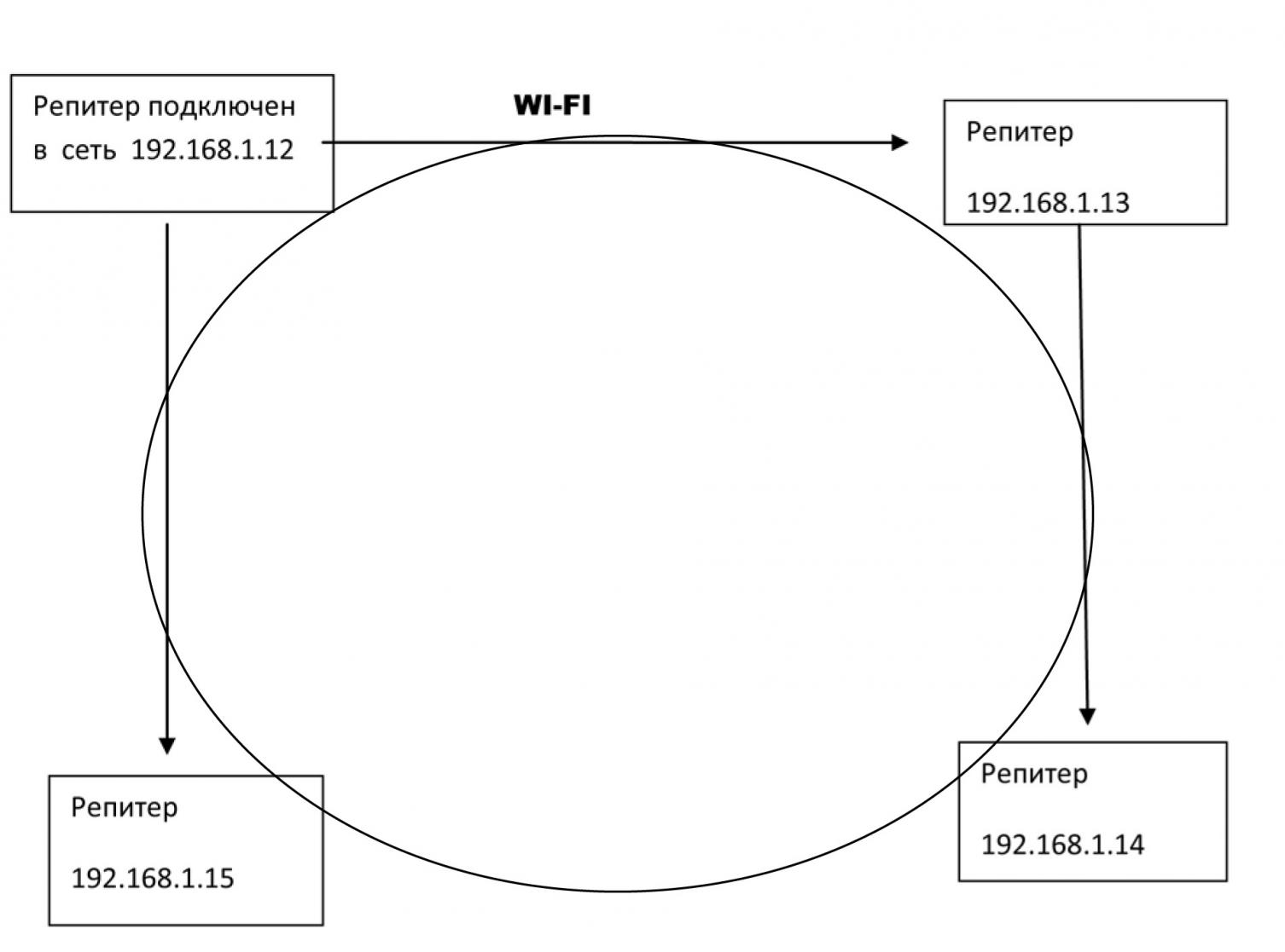

4.157
у вас возникала классическая петля - закольцованный трафик.
режим репитера повторяет весь трафик на все интерфейсы. поэтому когда в режиме wds в качестве привязки вы делаете каждый-с-каждым, то шторм вам в кошмар.

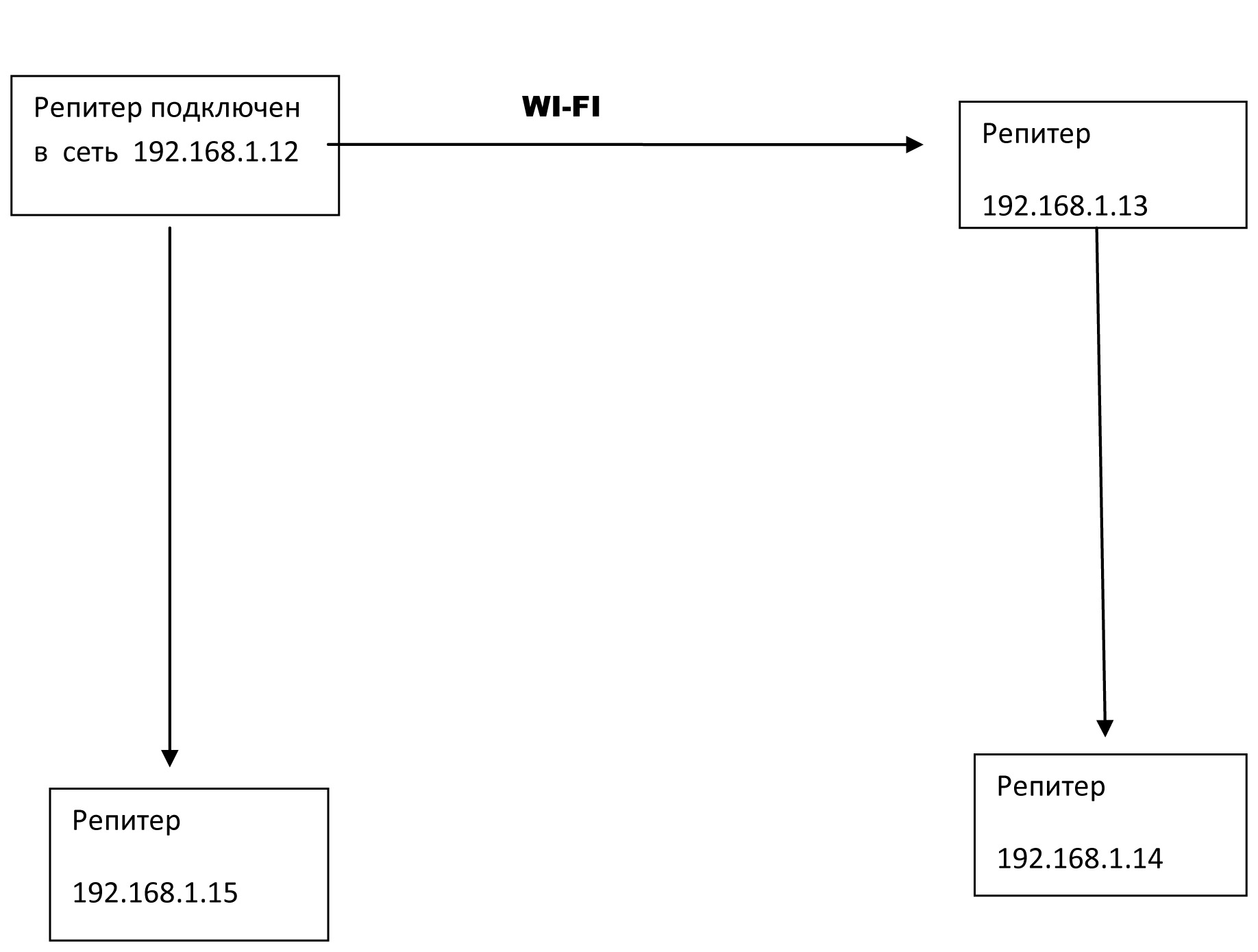

это бред. если все настроено по схеме то никакого кольца там нету. т.к. настроено:
1связано с 2 и 4
2 с 1 и 3
3 с 2
4 с 1
где тут кольцо?
