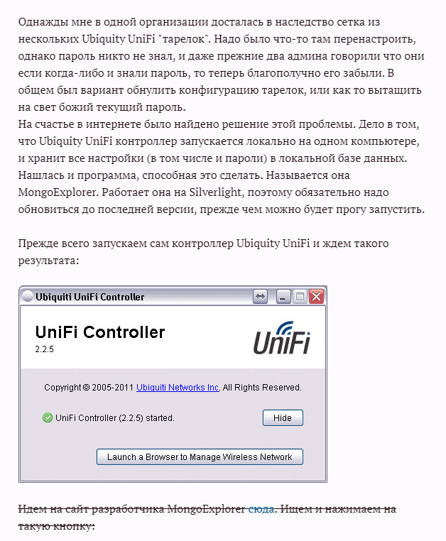

Cлучилась у меня некая амнезия и я реально забыл пароль контроллера Unifi.
т.к. процедура перепривязки к новому инстансу контроллера довольно геморная (все точки надо отвязать от старого контроллера, а без паролей и физического доступа к ним - та ещё работенка), то надо было пароль победить.
благо, решение есть

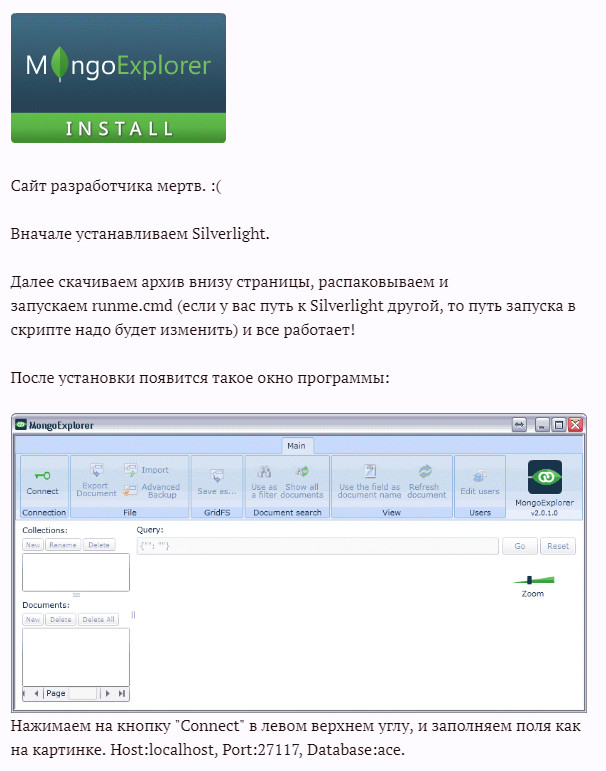

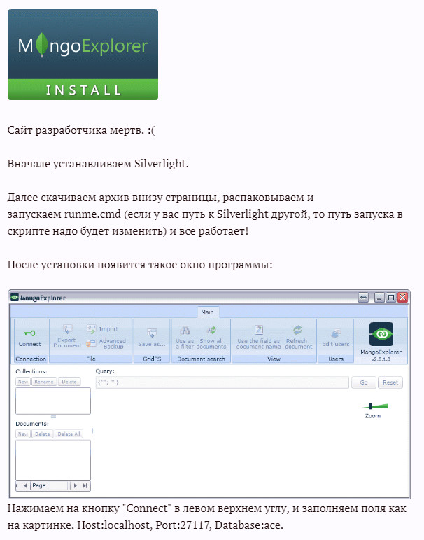

1) нужен mongo клиент. заморачиваться с официальным я не стал - взял portable версию Robomongo (https://robomongo.org/).
2) запускаем контроллер. кста, иногда винда "теряет смысл" в файлах *.jar. поэтому запуск можно сделать через командную строку:

3) дожидаемся готовности контроллера (когда он предложит себя свернуть или запустить браузер)

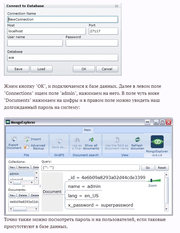

4) подключаемся к базе Unifi посредством robomongo на хост 127.0.0.1 и порт 27117
5) в базе ace открываем таблицу admin.
разворачиваем, смотрим, пытаемся вспомнить.
если памяти не добавилось (в голове) - будем менять хеш пароля.

Здравствуйте. Точно такая же проблема: утрачен пароль контроллера Unifi. Кто может, поделитесь ссылкой на MongoExplorer . Netes пишет, что выложил ссылку в конце страницы. Не вижу ссылку :(

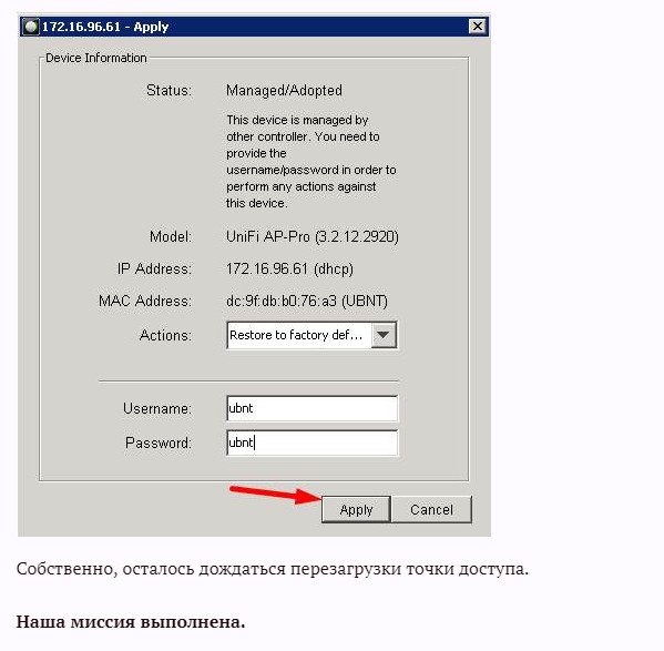

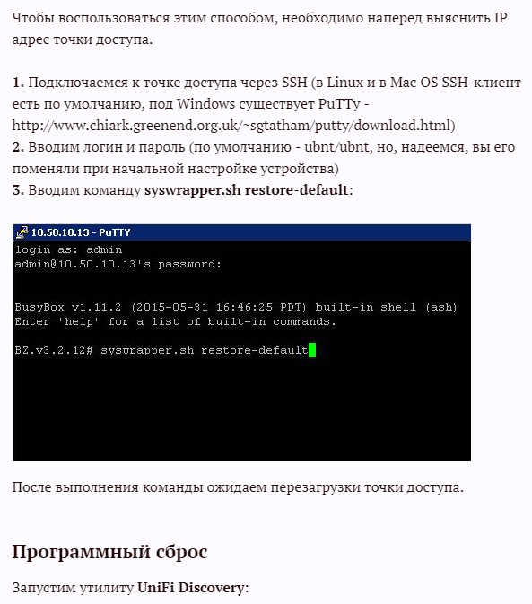

Как сбросить настройки по SSH, если пароль по умолчанию изменен? (предыдущий сервер умер, настраиваем на новый)

Запитайте через PoE адаптер и на адаптере нажмите и удерживайте кнопку Reset

после да, а как сделать это, мне пишет управляется другим сервером. Единственный способ сброса это на самой тарелочке (для меня), но ...
