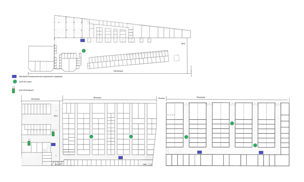

1. какие антенны лучше поставить в торговый центр, так чтобы можно было организовать
бесплатную раздачу на всей территории.
2. Часто сталкиваюсь с проблемой что если устройство приемник(телефон или планшет)
находится примерно на одном расстоянии между двумя антеннами, то интернет на телефону тормозит изза поиска ближайщей антенны. Как можно это исправить?
На данный момент в торговом центре установлено 8 антенн:
2 - UniFi AP Outdoor5,
6 - UniFi AP 3-pack.
По заявленным характеристикам они должны бить до 200 метров, но на расстоянии 20-30 метром к ним уже не подключиться.
Этажность - 1 этаж;
Стены - металопрофиль, гипсокартон, минеральный утеплитель, стекло;
Крыша-потолок: металочирипица, металопрофиль, гипсокартон, минеральный утеплитель.

Я использую точки доступа UniFi AP Outdoor5 и UniFi AP 3-pack, расположены они на потолке в коридорах.
Крыша из металлического каркаса с поликарбонатом. Стекла пленкой не покрыты.

Есть ли тогда смысл покупать мне дорогие точки доступа ?
Посоветуйте пожалуйста какими тогда лучше устройствами можно покрыть ту территорию план которой я приложил вначале. На плане отмечены установленные точки доступа и распределительные шиты с пое хабами.
А по правильному берете одну точку (настраиваете ее на нормальные параметры ) берете телефон и проверяете сколько штук их надо будет. Еще очень Важно и высота потолков. Я покрыл 14 точками (AP) 900 квадратов. НЕ прямой видимости (не идеальный условия)
Берете план, грузите его в контроллер, расставляете на нем точки и смотрите сколько и чего нужно. Одно могу сказать точно: не нужно ставить уличные точки в помещениях. Если диапазон 2.4 ГГЦ забит, берите 2-х диапазонные точки 2+5. Ставить только 5ГГЦ точки тоже особого смысла нет, не многие устройства его поддерживают, будете потом выяснять почему у зам. директора старая нокия к инету не подключается ))))
